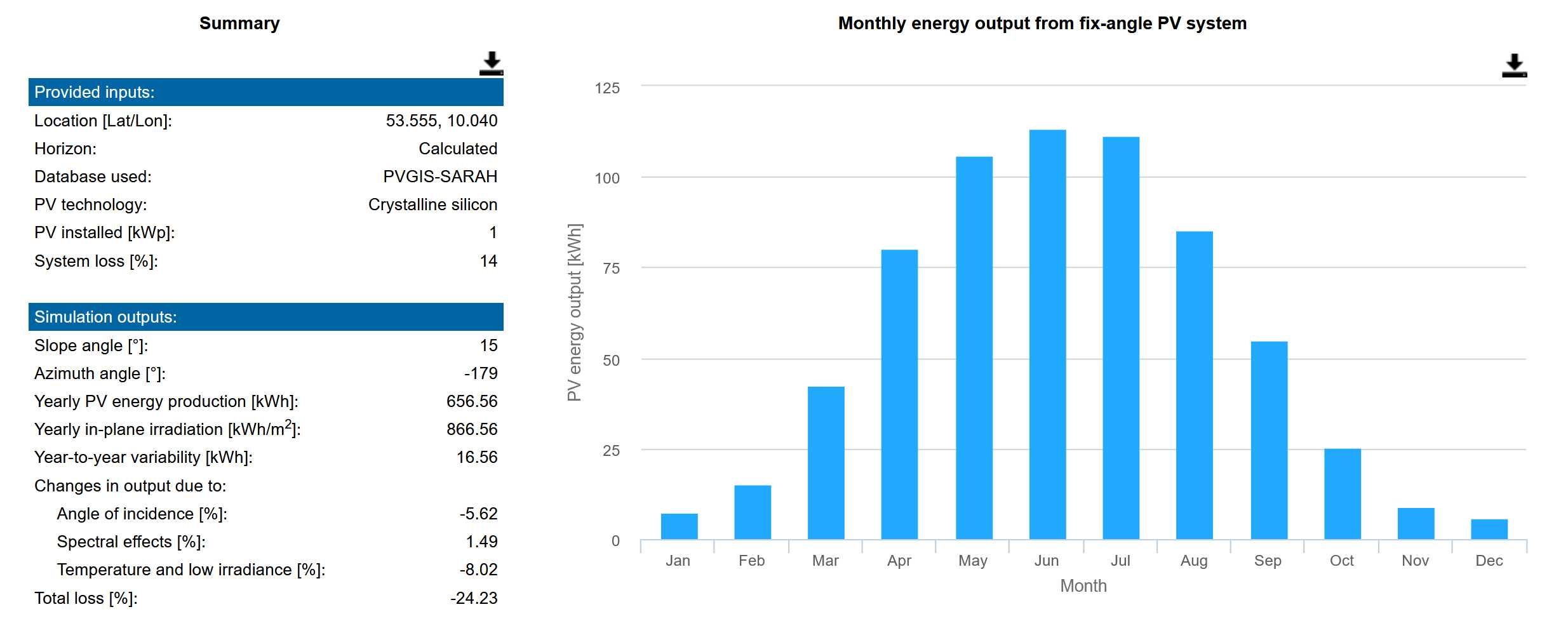

Ich habe mir PVGIS nmal angeschaut. Das Tool ist super wie ich finde. In Englisch verfügbar.
Ich verstehe das Tool so, dass auch Bewölkung mit abgeschätzt wird. Mehr noch, für Berg und Tal Lagen kann man eine individuelle Horizont Datei mit angeben. Wie man die erstellt oder wo man die her bekommt weiß ich nicht.
Ich habe die Nordfläche mit 1kWp mal für Hamburg prognostizieren lassen. Achtung Norden wird mit -179° angegeben.
