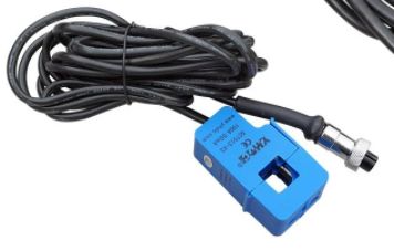

Soweit ich im Foto erkenne, besitzt @Gurksianer einen SUN-1000G2-WAL. Und dem wird standardmäßig ein Dumploader mitgeliefert.
Ebenso gibt es für den SUN-1000G2-WAL (oder wird mitgeliefert) einen sog. Limiter. Und der kann die Leistung des SUN drosseln/beenden, wenn der Stromfluss in einem vom Limiter gemessenen Stromkabel überschritten wird.

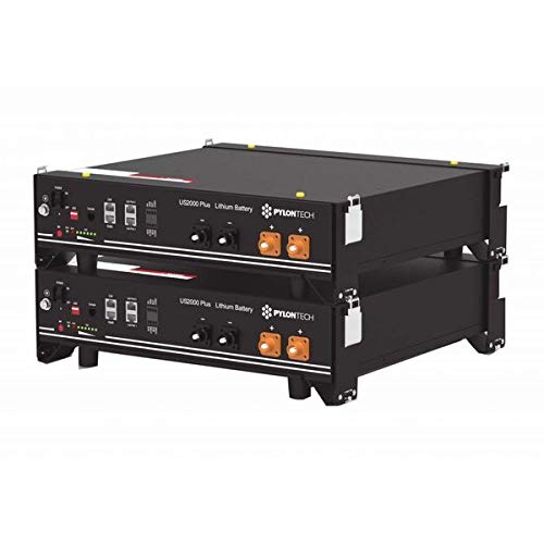

Eine entsprechende Batteriepuffer mit vier Modulen, das sind rd. 10 kWh wie dieser hier bei Amazon
Vier Module kosten somit rund € 4.500,00.
