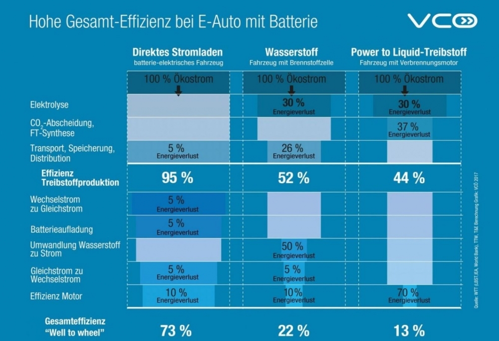

Noch was. Die Prozente in diesem Bild hier, letztens von Justin veröffentlicht,
sind auch disskussions- und korrekturwürdig.
So kann man bezüglich Hochtemp.-Elektrolyse lesen, dass "Anlagenwirkungsgrade von über 80 Prozent erreicht werden. Zum Vergleich: Die Anlagenwirkungsgrade der PEM- und der alkalischen Elektrolyse liegen bei 60 bis 70 Prozent."
Auch hat ein Dieselmotor eben eher 60% Energeiverlust als 70%. Wenn die Abwärme zum Heizen herangezogen wird, mögen es gar nur 5% sein.
Daher sieht mir die Grafik von Leuten gemacht aus, die unbedingt bei der Batteriespeicherung bleiben wollen.

Also in meiner Vergleichsaufstellung bin ich immer von Ökostrom ausgegangen, trotzdem liegt der Wirkungsgrad bei Wasserstoff nur bei 22%, das ist eben ein Faktum. Weiteres Faktum ist, dass Wasserstoff derzeit nicht mit der Elektrolyse sondern aus Erdgas gewonnen wird.
Stimmt, der Wirkungsgrad von 70% bei der Elektrolyse ist bei meiner Grafik berücksichtigt worden. Der Verlust beträgt folglich 30% siehe Grafik.
Aber OK, wenn Du sagst, dass der Wirkungsgrad bei den meisten Verfahrung nur 60 Prozent wären, dann wäre der Verlust also 40% und damit sinkt der Gesamtwirkungsgrad bei Wasserstoff auf unter 11%...
Aber selbst bei 80% wäre die Effektivität von Wasserstoff maximal bei 34%.

@ Justin aber: Was ich gesagt habe nicht verdrehen!
Ich hatte kritisiert, dass in Deiner Grafik lediglich 70% der Elektrolyse zugedacht werden.
Dabei gibt es auch die Hochtemp.-Elektrolyse, die 80% hat. Und da die Anlagen zur H2-Erzeugung im großen Stil ebenfalls einigermaßen groß sind, wird man tunlichst das Effizienteste nehmen. Das Verfahren kommt zudem ohne Edelmetalle aus.
