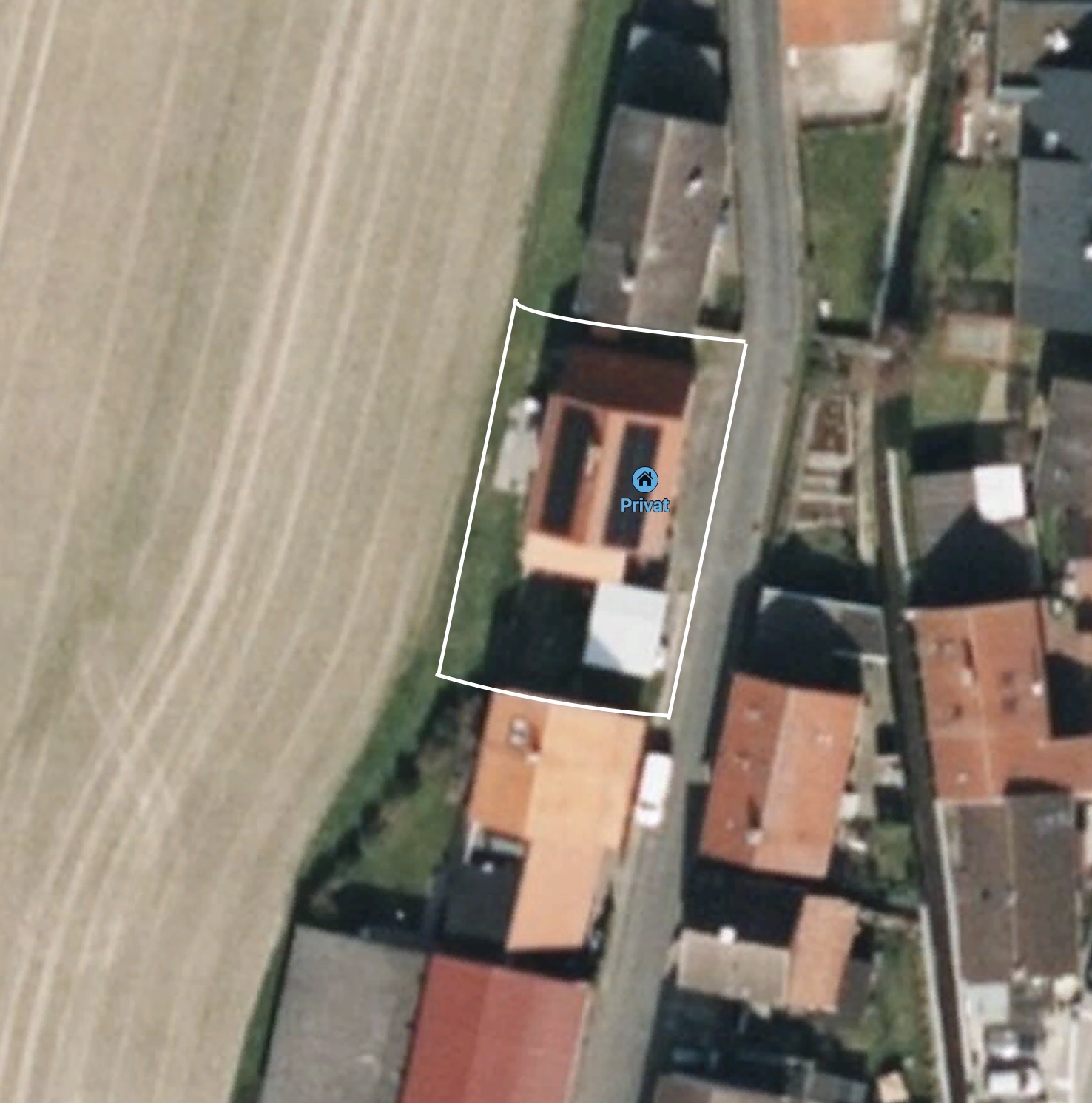

Unser Grundstück gibt keine Erweiterung der PV her, auch das Dach nicht, die jetzige PV-
Anlage ist Ost-West ausgerichtet zu 50/50, das ganze unbeschattbar.
Klar haben wir Nachbarn, die spielen selbst mit dem Gedanken einer WKA und schicken mich
immer vor wenn es um Innovationen geht.
So sieht das bei uns aus, ein wenig Platz ist auf dem Grundstück selbst, oder eben zwischen
den Häusern nach Norden oder Süden.
Gruß Alexander

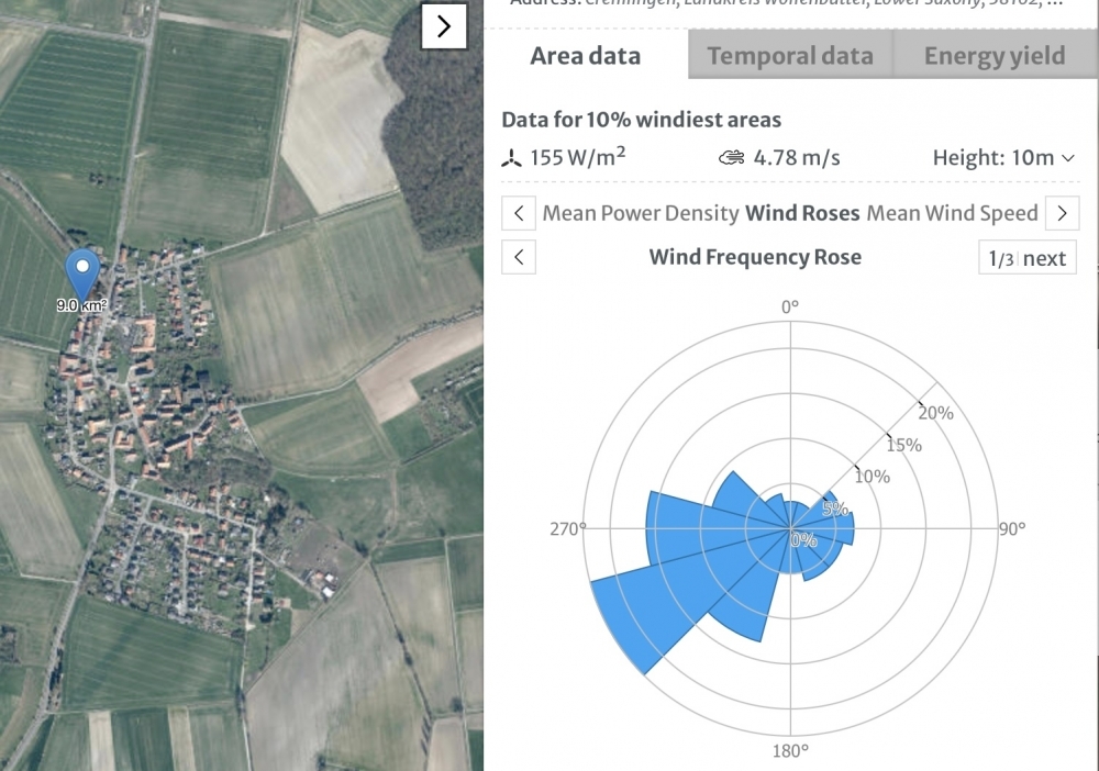

Edit, Bild aus dem Windatlas:

Mit dem Globalwindatlas für 10m Höhe schon mal gut. Allerdings ist das mit den 4,78 m/s der für die 10% der "windiest aeras" ausgewiesene Durchschnitt, welche sich im 3x3 km Quadrat befinden. Dieses tut sich auf, nachdem Du am Zielort einen Mausklick gesetzt hast.
Vielmehr musst Du mit dem Mauszeiger nochmal ins Ziel gehen, dort bleiben, und am Besten einen Screenshot machen (Druck-Taste bedienen, anschließend in ein Bildverarbeitungesprogramm, neues Bild erstellen, mit re. MT einfügen.
Kannst natürlich, ohne den Mauszeiger nochmal zu bewegen, unten im Bild die Legende ansehen. Dort wird der gültige Jahresmittelwind angezeigt. Also immer für die Stelle, wo der Mauszeiger gerade steht.
Bitte mal mitteilen, welches Bundesland! Es gibt Unterschiede bezüglich Genehmigungsfreiheit.

Da fantomaz sich ausschweigt zu folgenden Fragen:
mal zunächst einen Link bezüglich Genehmigungsfreiheit. http://bundesverband-kleinwind…eslaender/
Ist nicht mehr ganz aktuell.
So bleiben auch in Schleswig Holstein wohl Anlagen bis 3,2m D und 10 m Gesamthöhe inzwischen Genehmigungsfrei.
Auch in Niedersachsen bis 15 m, aber nur für "Außenlagen". Also nicht in reinen Wohngebieten, wie das bei Dir wohl eins ist.
Ähnliche Restriktionen gibt es bei anderen Bundesländern auch.
Ein Genehmigungsverfahren aber kann Dir preislich den Schreck in die Augen treiben.
Also zunächst vielleicht mal auf dem Bauamt nachfragen.
Um Deinen Strombedarf ab zu decken, würde es ein Riesending, was vermutlich Illusorisch ist.
Bei der Fa. Braun z.B. gibts aber schon WKAs bis 6,5 m D.
Auch Masten, Einspeise-WR, das ganze Programm.
Der Kunde muss aber genau nachrechnen, ob er von der Investition auch noch was hat!
Auch ist die durchschnittliche Leistung übers Jahr nur 20 bis 30% der Nennleistung.
Als Anhaltspunkt sende ich Dir mal ein Beispiel für ne evtl. noch genehmigungsfreie Größe im Anhang mit.
Kannste durch Vergleich der Wirkflächen linear hoch rechnen auf andere Durchmesser.
Wenn mir ein exakter Jahresmittelwind genannt wird, kann ich die Berechnung aktualisieren.
