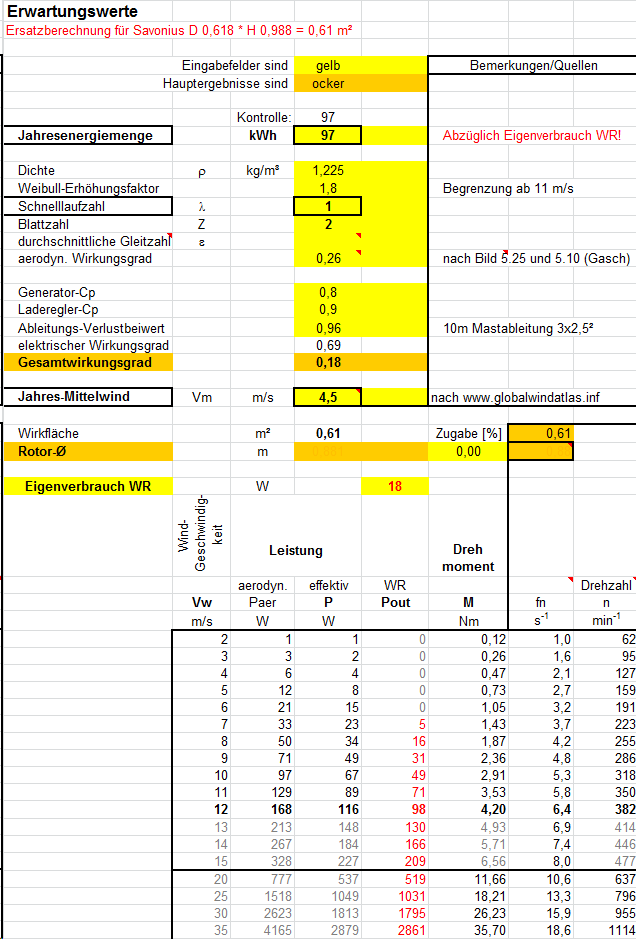

Also ich habe die Tage mal mal gemessen bei uns sind es in Bodennähe immer so 3-5 m/s, selten auch mehr.
Die Frage ist wäre ich mit einem Servanius 1m hoch 0,8m breit (Getriebe mit Scheibengenerator) nicht besser bedient?
Sind die Vertikalachser wirklich soviel schlechter als die Horizontalachser?

Schau Dir mal die Savonius Palette von der Fa. ElvWis an, einfach Elvwis googlen. Die verkaufen auch verschiedene (erschwingliche) Scheibengeneratoren lose wenn Du Deinen Savonius selber bauen möchtest (ohne Getriebe, da keines dafür nötig).
Ein Savonius in Bodennähe ist schon vernünftig, unten hat man meistens mehr Turbulenzen als höher oben und dafür ist der Savonius am besten geeignet. Rechne mal bei einer Baugröße von 1 m x 1 m mit 11 W bei 5 m/sec Wind
Erfreulich am Savonius ist, dass er schon bei wenig Wind anfängt zu drehen, das ist optisch ein gutes Gefühl. Nur eben klar, bei schwachem Wind ist kaum Energie drin.
Horizontalläufer haben meist mehr als SLZ 2 (Schnelllaufzahl) wobei SLZ 2 da schon sehr langsam ist und so auch etwas gemütlicher wie ein Western Windrad etwa.
Je schneller die SLZ desto später laufen Windräder an, also erst bei höheren Windgeschwindigkeiten, das hat etwas mit dem bei Schnellläufern geringeren Drehmoment zu tun.
Ansich energetisch nichts, aber noch kein Jahres-Mittelwind.
Dazu bitte mal hier lesen: Forum/cf3/topic.php?p=64053#real64053
Leider Ja.
Der Darrieus schon mal um 33% und bei den Savonius eher noch mehr. Zudem ist das Erreichen von Sturmsicherheit problematisch.

Bezüglich Sturmsicherheit bis 35 m/s bei Schulz: Ich unterstelle mal, dass der bei der Geschwindigkeit nicht festgebremst war.
"Schadlos überstanden" darf nicht alleine heißen, dass er es mechanisch schadlos überlebt hat.
Das muss auch für den Generator und Folgeelekronik gelten!
Im Anhang eine Berechnung, wie sich die Werte bis hin zu 35 m/s entwickeln.
Aus einem 98W-Gerät werden 2,8 kW!
Noch etwas mehr Vw und das Drehmoment verzehntfacht sich!
Wie soll sowas schadlos beherrscht werden?

Egal was man über dessen Höhe spekuliert, der Drehmomentbeiwert wird beim klassischen Savonius bei Überlastung immer höher, und selbst bei Festbremsung verbleibt er noch bei 0,35, also noch 77% vom Maximum (0,45).
Zu vergleichen im PDF-Anhang, untere Grafik.
Wie soll es unter diesen Gegebenheiten also funktionieren, dass alle Komponenten bei Sturm "eigensicher" sind?
Wie hat der Schulz das gemacht?

Was meine Probekonstruktionen betrifft, so wurden die lediglich mit FEM auf Festigkeit simuliert.
Eine Methode, die man in der Technik heute auf quasi alles anwendet. Genauigkeitsgrad 90% und mehr!

Dateiname: Erwartungswerte Savonius.png
