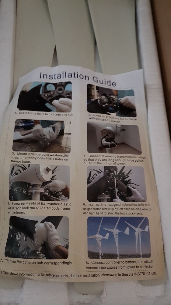

Naja, die 4.2m/s war erstal die Angabe die ich im Wind Atlas gefunden habe als Jahresmittel bei 10m übern Boden. Wohne Oschatz, liegt mitten in Sachsen. Nur die Black war "neuwertig" im Karton. Habe selbst aufgemacht und sah nicht aus als ob dort mal anderes Klebeband dran war und der Inhalt sieht auch neuwertig aus. Der Karton durch Lagerung etwas mitgenommen. Der Windmaster sieht leider schon etwas mitgenommen aus ( ein Anschluss baumelt unten etwas raus und ist sehr eingestaubt ). Das neu verpackte China Ding ist in einem neutralem Karton und noch nie geöffnet. Steht nur Windturbine und bei dem Auswahlkästchen ist ein Kreuz bei 12 Volt 500 Watt. Gleiches steht auch auf einem Aufkleber an der Mastbefestigung. Sonst sind keine Namen, Nummern, etc auf dem Ding zu finden. Sieht aber so aus wie die 150 EUR Dinger aus Ebay / Amazon. Kann ja mal am Sonnstag ein Foto machen, liegt bei meinen Eltern. Hatte nicht genug Platz alles bei mit in der Garage zu bunkern. ;-)

Sin nur 400W, Irgendwie hatte ich die 500 im Kopf ..... Aber sonst war nichts weiter im Karton
