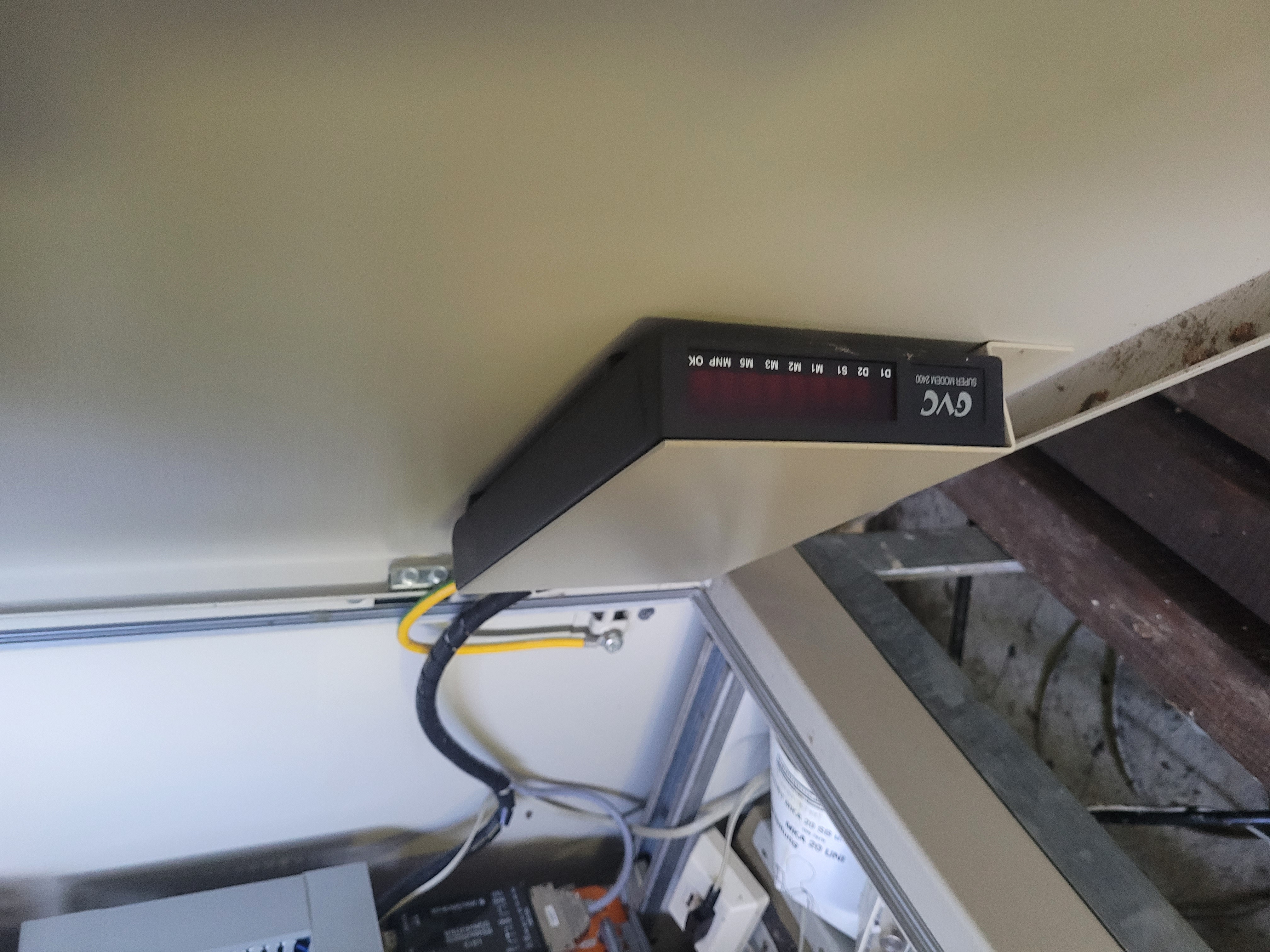

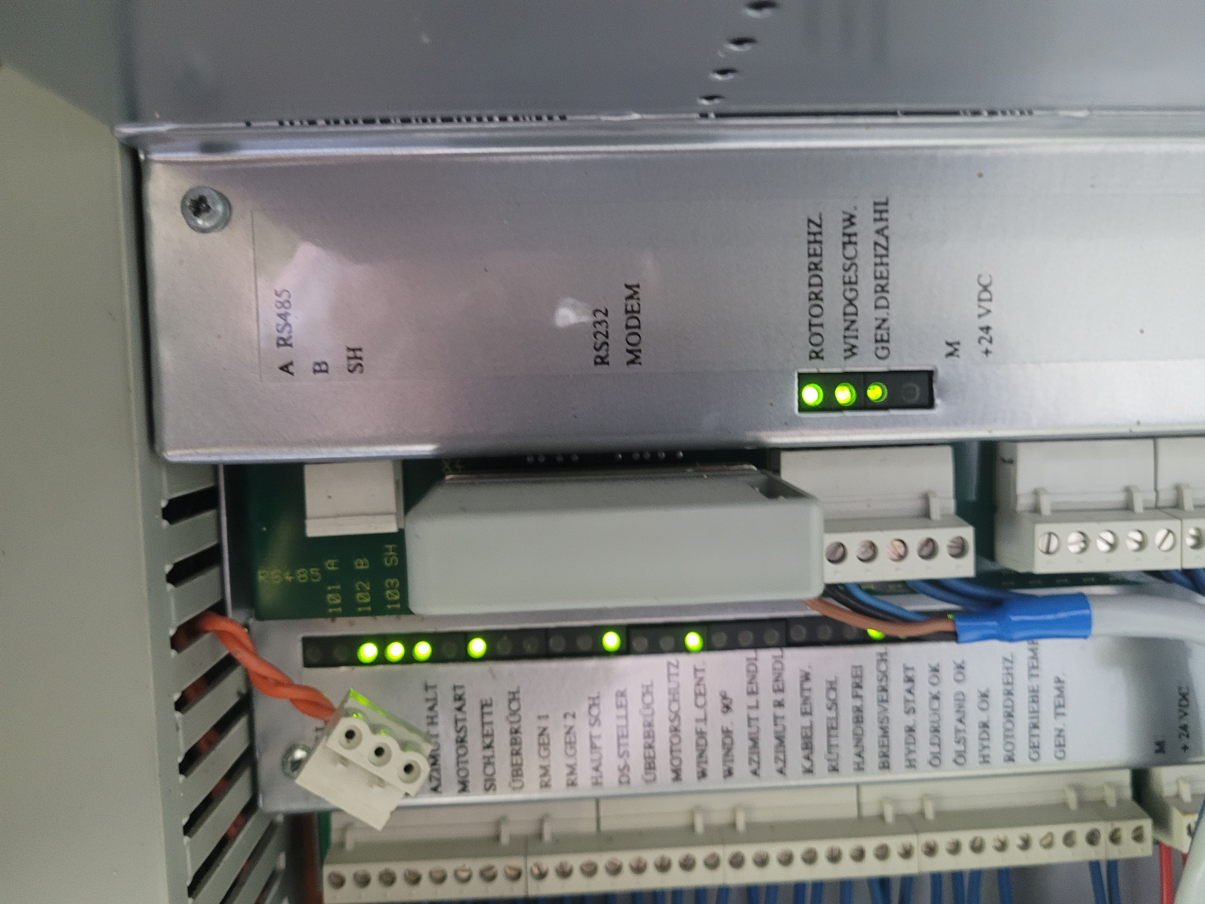

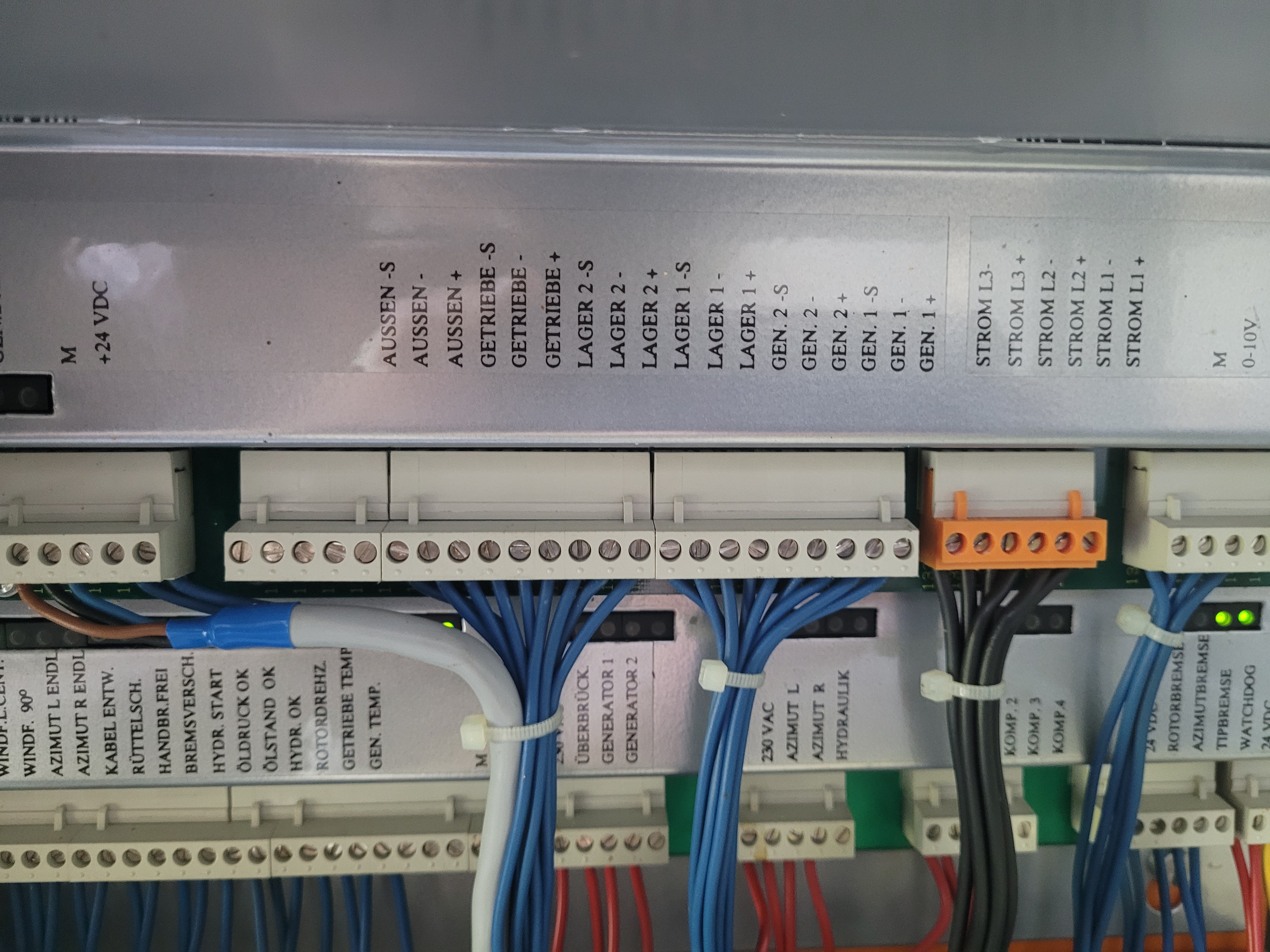

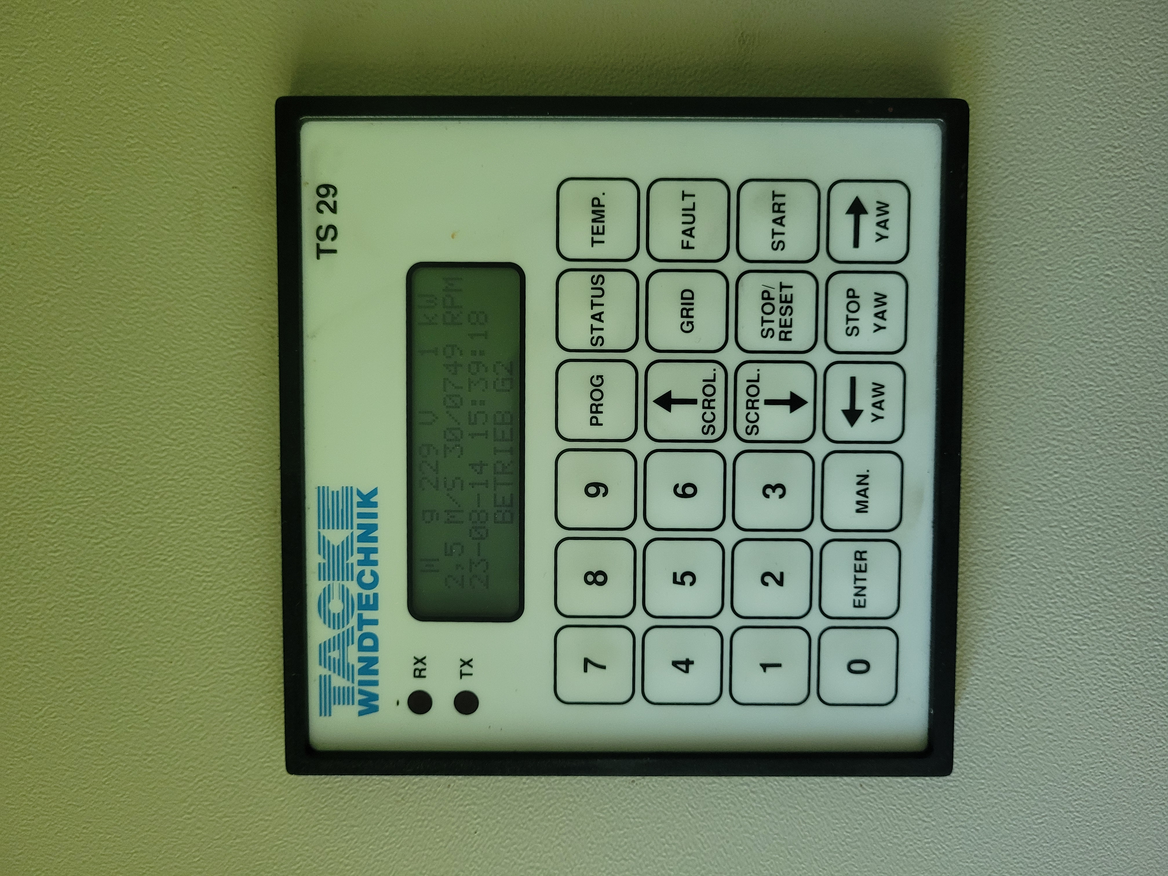

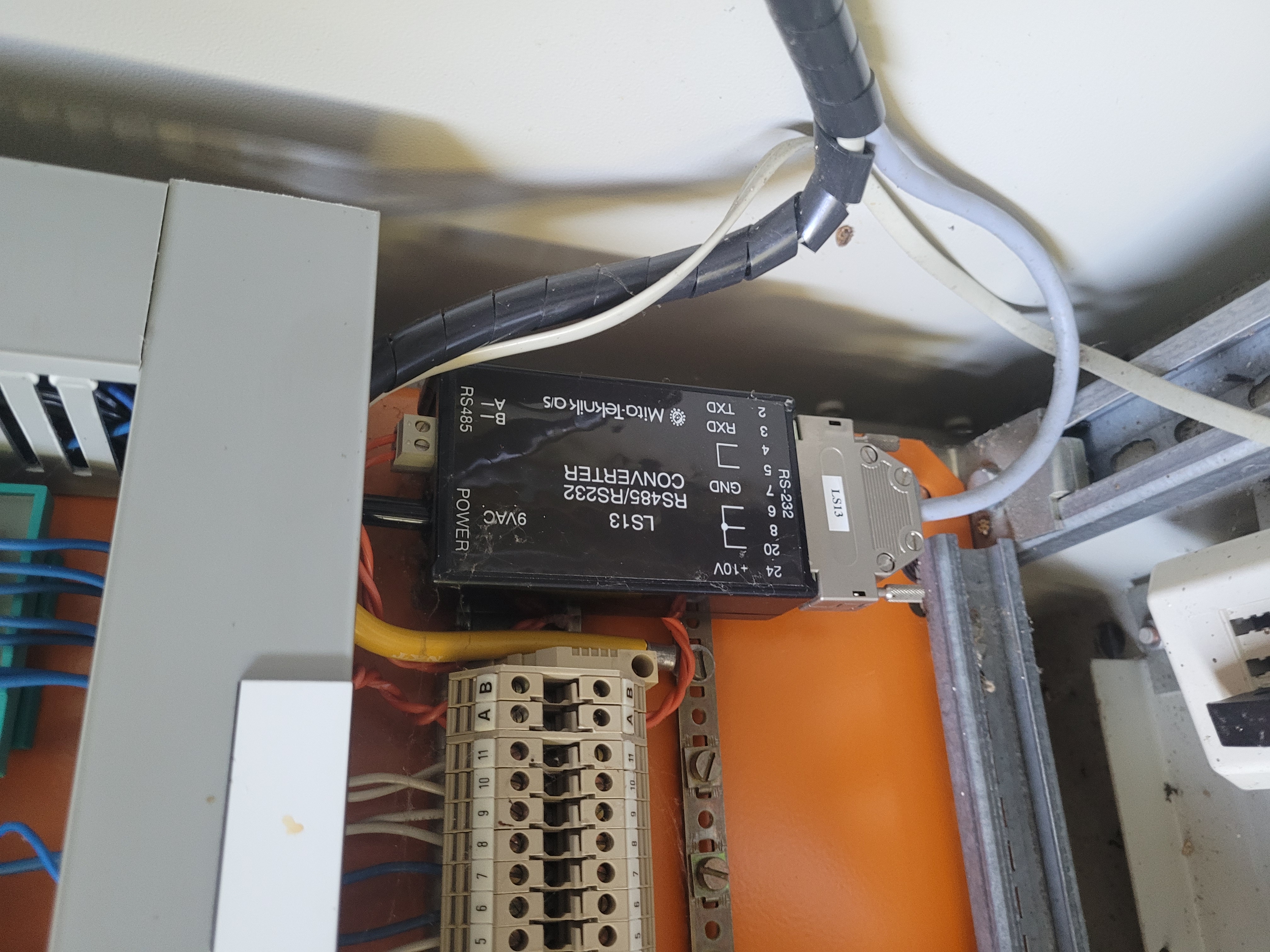

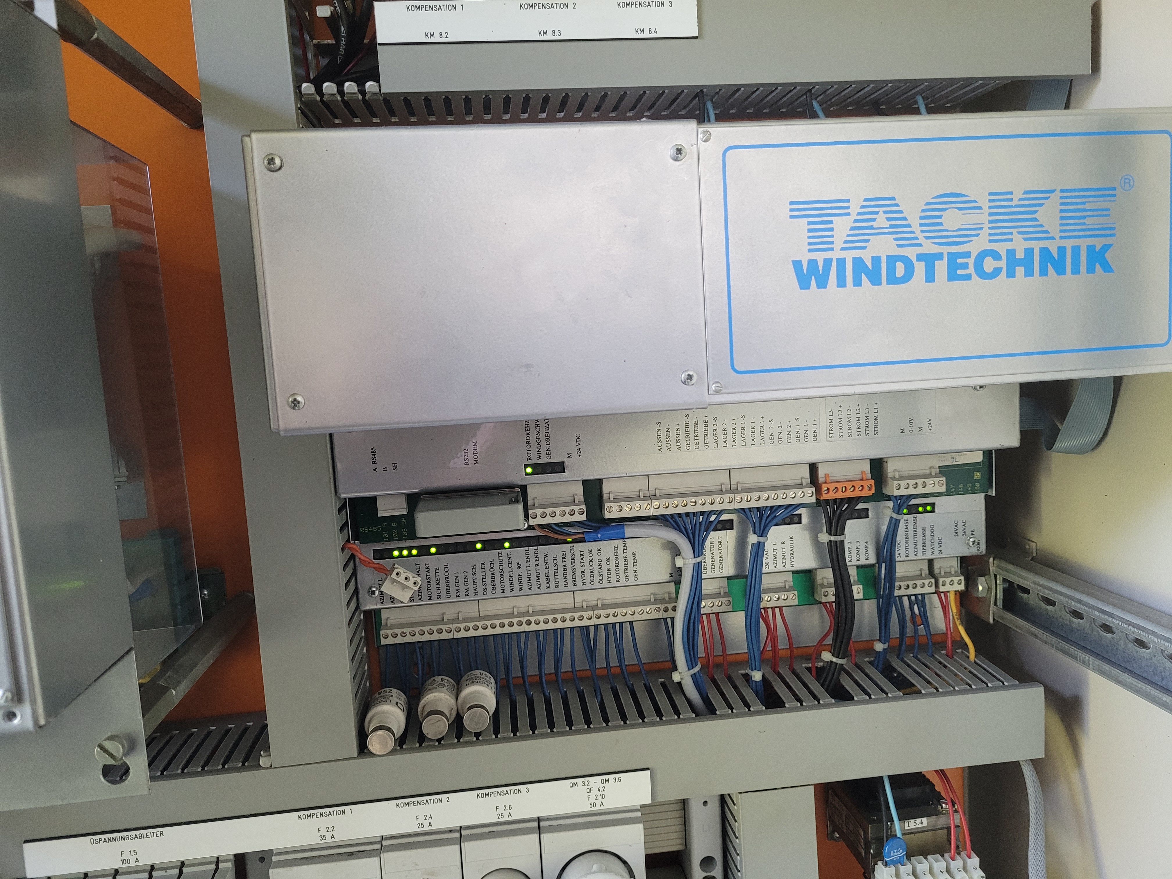

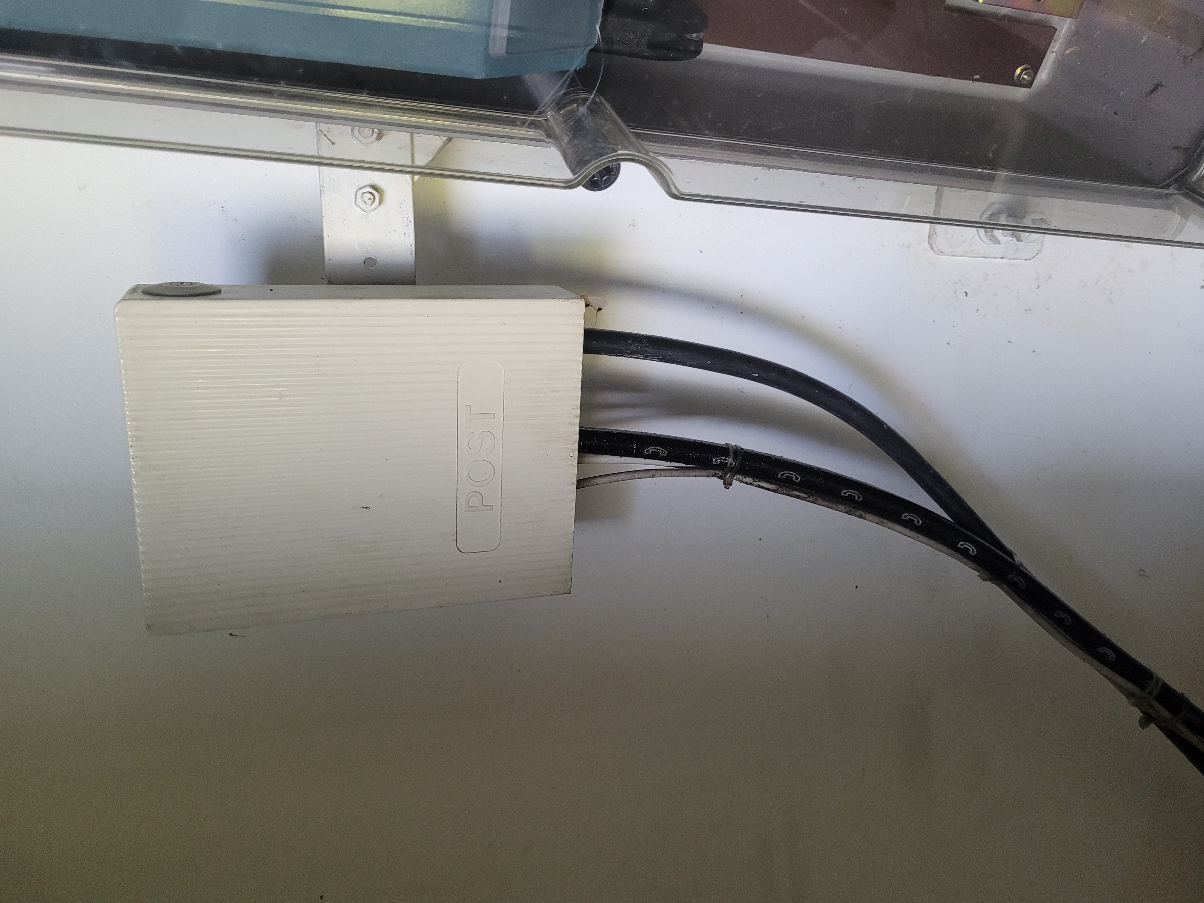

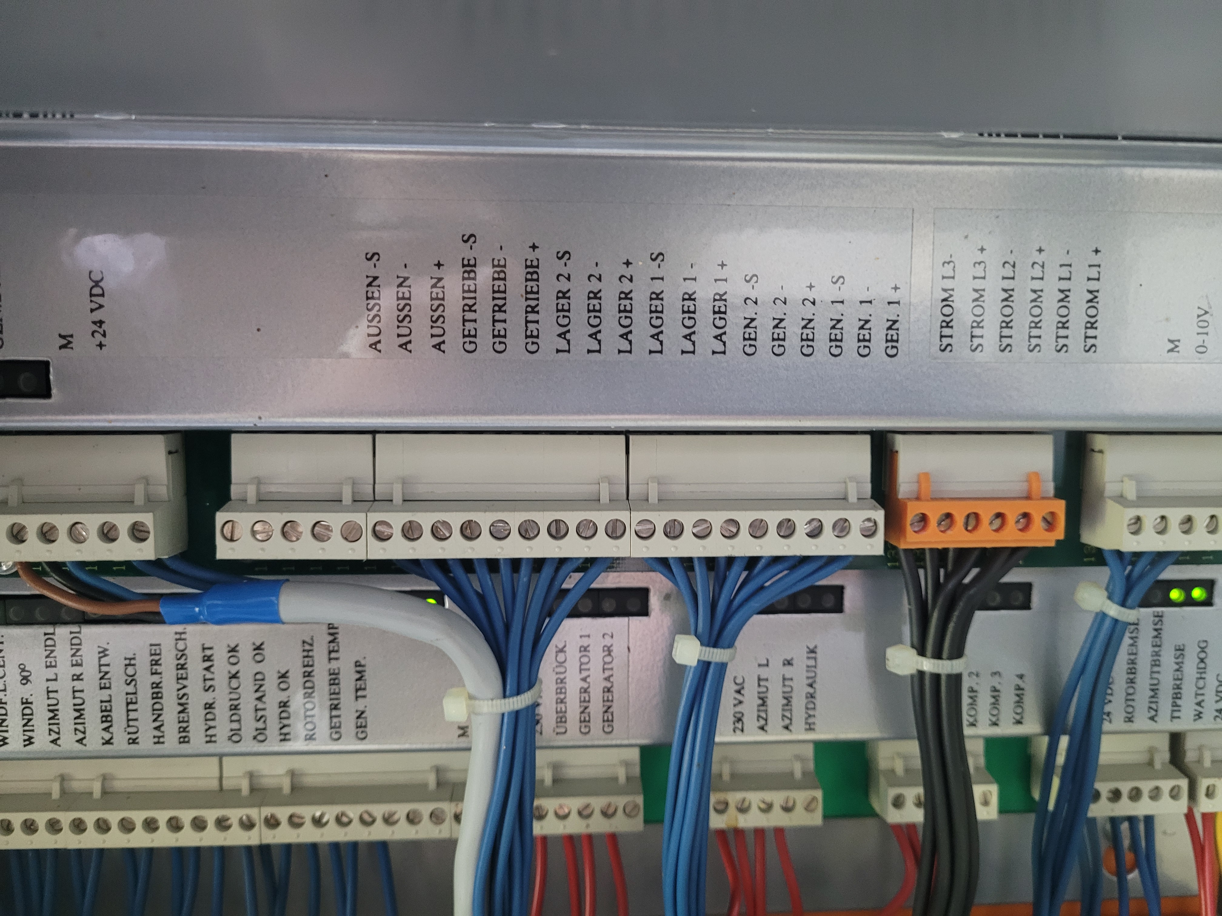

Guten Abend werte Foristi!!!
Ich bin vor zehn Jahren auf einen Hof zugezogen. Dort steht seit 1993 eine Tacke TW80
Windkraftanlage mit, ihr könnt es euch denken 80kw Leistung.
Seinerzeit wurde die Anlage via Faxmodem, angebunden an der RS232 Schnittstelle Fernüberwacht.
Vor einigen Jahren endete dies jedoch, da die Telekom und unseren Kupferanschluss gekündigt hatte.
Nun suche ich nach einer Möglichkeit weiterhin 24/7 an die Livedaten heranzukommen, vielleicht sogar eine protokollierte Historie für die eigene Statistik.
Da die WEA derzeit nicht ferngesteuert bzw überwacht werden kann verschenken wir den eingespeisten Strom, denn kein Marktteilnehmer will den Strom ohne jegliche liveüberwachung haben.
Der Strom läuft erst auf unseren Hof, der Überschuss dann ins Netz, oder wie bei uns in´s Nirvana...
Ich bin zwar technisch bewandert und kann mich in alles einarbeiten, nur fehlt mir hier jeglicher Ansatz.
Auf dem Modem Anschluss scheint nur noch ein Dummy oder Jumper Modul zu sitzen.
Gibt es vielleicht bezahlbare Lösungen? Die alte Kupfertelefonleitung würde ich dementsprechend versuchen zum LAN Kabel zu crimpen (ist die eigene Leitung), oder durch das vorhandene Leerrrohr ein cat5/6 Kabel zu ziehen.
Ich würde mich über jede Hilfestellung freuen, denn 8000 Euro, welche die Einrichtung eines modernen Überwachungssystems kosten würde sind eine unsichere Investition, denn niemand weiß, wie lang die Anlage (wird regelmäßig gewartet) noch laufen kann.
Allerbeste Grüße aus dem Münsterland
Sven
PS: Im Anhang habe ich einfach mal ein paar Fotos aus dem Steuerschaltschrank gehängt.

Falls es noch interessiert: Das sieht nach einer WP2000 Steuerung von der Firma Mita aus Dänemark aus.
Die Steuerung spricht ein proprietäres serielles Protokoll. Es gibt (kommerzielle) Möglichkeiten, das zu wandeln z.B. in Modbus/TCP, OPC oder Ähnliches zum Loggen der Daten und / oder Steuerung der Anlagen z.B. für die Direktvermarktung.
