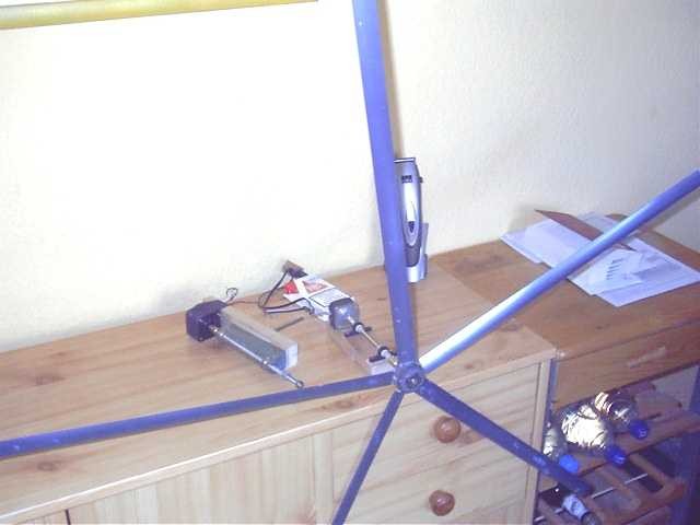

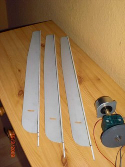

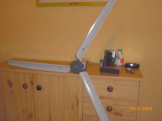

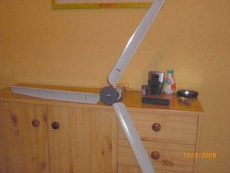

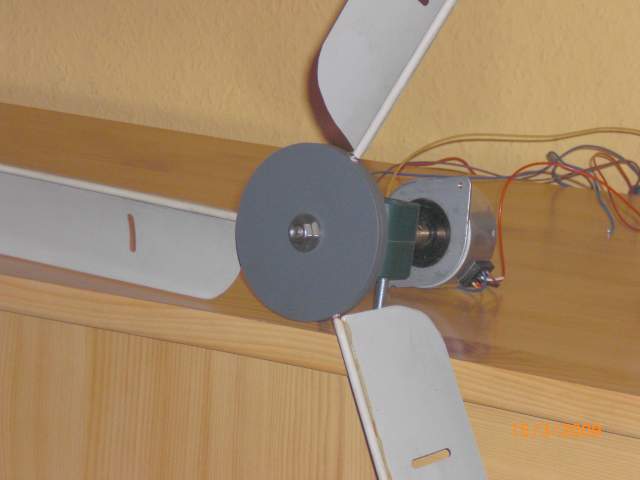

ich verwende seit längerer Zeit gebogene Metallprofile aus relativ festem Aluminiumlamellen, welche zur Herstellung von Jalousien verwendet werden. Diese Blätter haben eine Dicke von etwa 0,35 mm und eine Breite von 50 mm. Um die erforderliche mechanische Stabilität zu erhalten, werden diese mit geeignetem Kleber an einem CFK-Stab befestigt. Bei mir laufen diese Räder schon seit Jahren mit Raddurchmessern bis zu 1,5 Metern. So ein Rad mit 1,5 m Durchmesser wiegt nur wenige Gramm. Die Achsen sind aus 6 mm Edelstahl, doppelt kugelgelagert und bisher noch nie beschädigt worden. Mir ist schon bewußt, dass ich hier einige heilige Kühe schlachte und Axiome in Frage stelle. Wenn ich wüsste wie, würde ich gern auch mal einige Bilder schicken.
