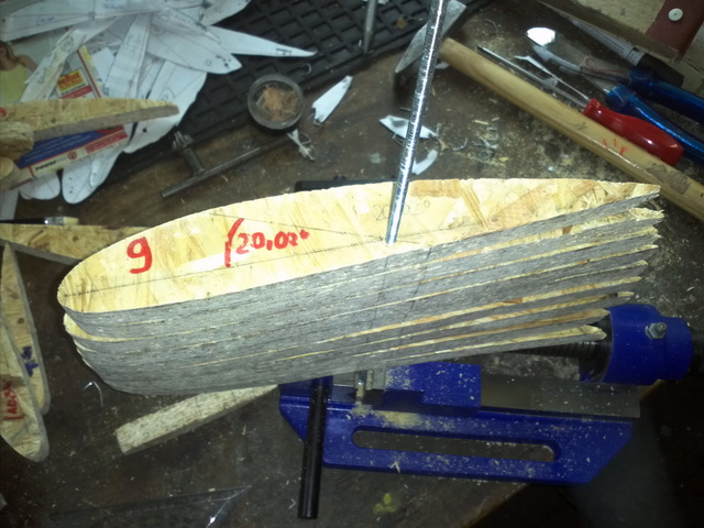

Ich bin gerade dabei, ein 2m-Rotor zu bauen. Dazu säge ich 60 Flügelquerschnitte aus, die dann auf eine Welle geklebt werden mit ihrem Einbauwinkel. Dann wird eine Negativform erstellt, die anschließend abgeformt wird.

Das Personal dort ist wirklich sehr nett und berät gut. Die Preise sind auch günstiger als bei den anderen. Ich säge gerade die Flügelschnitte aus. Die Hälfte habe ich schon. Dann gehts ans Schleifen und dann ans Anstellen.

Gepostet: 04.04.2012 - 20:06 Uhr  ·  #15
Hat sich einiges getan bei mir über die Tage. Die Flügelschnitte sind jetzt noch nicht genau in ihrem Winkel angestellt, denn es war nur zum Testen. Ich muss auch einige Flügelschnitte nochmal machen, da sie nicht genau geworden sind. Die Spitze hinten an den Flügelschnitten werde ich mit Spachtelmasse noch formen. Die brach beim Sägen nämlich ab.

sehr viel Arbeit hast du dir da gemacht...viel zu viel meiner Meinung nach...!
Ich habe heute binnen 5 STunden einen kompletten 2,4m Rotor mit 3 Fl+ügeln aus Holz gefertigt...so schnell geht das und absolut genau wenn man das passende Werkzeug hat :-)
Du machst dir das unheimlich kompliziert und hinterher wirds auch nicht egnauer sein wenn du alles geschliffen und verebnet hast...!
Ich mache dir folgendes Angebot:
Ich habe hier noch einen Holzflügel mit 1,2m Länge stehen den ich mal gemacht hatte um was auszuprobieren...Das MAterial ist nicht ebsonders toll..waren viele Ästre drinnen usw...
Wenn du magst, schicke ich dir das Teil gegen Versandkosten und eine Spende von 5 Euro an das Forum. Dann kannst du noch eine halbe Stunde etwas nachschleifen an den Stellen wo du meinst das es nötig ist und die 1 oder 2 Astlöcher mit Spachtel auffüllen nd dann hast du einen prima Flügel zum abformen in genau der Größe wie du ihn haben willst...
