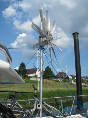

damit nicht der Eindruck entsteht, ich sei eingeschlafen, mal kurz ein Bericht, wie es weiterging:
1.
Ich hab ein provisorisches Versuchslabor auf dem Boot installiert.
Da ich heuer nach Holland fahre, werde ich genügend Wind zum Testen haben.
Dazu habe ich noch schnell ein Westernrad zusammengebastelt (aus Alu-Rohr, d=240 ), bei dem ich die Blätter auf die nötigen Ein- und Austrittswinkel verwinden konnte. Außerdem habe ich 8 Schnellläufer-Blätter dabei,
einen bürstenlosen Generator (500W,48V), und die beiden umgebauten LIMA's.
2.
Hab mal die Idee mit den einzelnen Phasenspannungen und den Kondensatoren in Crococlip simuliert, und
keine Überraschung. Es ergibt sich das erwartete Resultat.
3 mal ca 5.5Volt ergeben abzüglich der 6 Dioden ca 12 Volt. Also bei einer Phasenspannung von 5.5 Volt würde der Generator beginnen zu laden.
Allerdings würden zur Verarbeitung der gewünschten 100 Watt enorme Kondensatoren erforderlich sein.
Mal sehn, wie's weiter geht.

Mein Teststand mit dem "Western"
Dateiname: windrad.jpg
Dateigröße: 35 KB
Titel: Mein Teststand mit dem "Western"
Heruntergeladen: 4226
