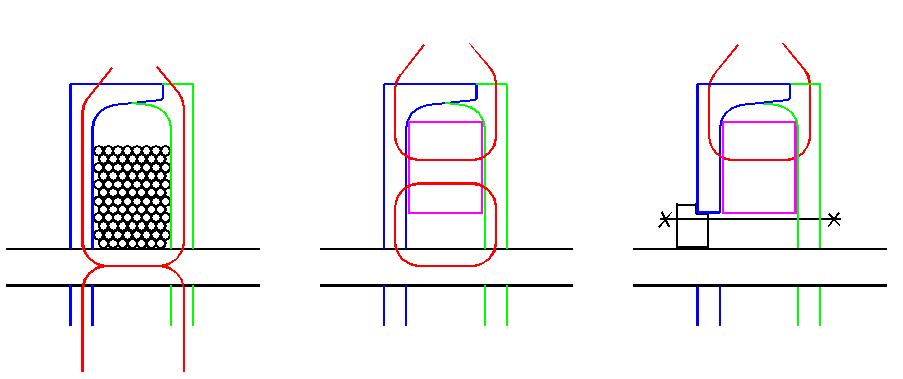

Recht einfach erscheint der Rotorumbau nach dieser Variante:
http://www.youtube.com/watch?v…el&list=UL
ich würde es wohl eher mit einem Neodymmagneten versuchen...wobei man da wohl auch ordentlich magnetischen Fluss verschenkt und die schwächsten erhältlichen Neos ausreichen...mehr als etwa 1 tesla kann das Eisen eh nicht aufnehmen, was bbringst also wenn der Magnet bis zu 1,4 Tesla bringen kann. N35 reicht also vollkommen aus.
Wäre toll wenn du mal genau postest welche Lima du hast und vielleicht auch mal welchen Durchmesser an Ringmagnet man bräuchte um die Feldspule zu ersetzen.

Die Erregerwicklung entfernt, den Magneten eingelegt, und wieder aufgeschoben (Bild 2).

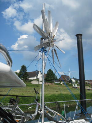

damit nicht der Eindruck entsteht, ich sei eingeschlafen, mal kurz ein Bericht, wie es weiterging:
1.
Ich hab ein provisorisches Versuchslabor auf dem Boot installiert.
Da ich heuer nach Holland fahre, werde ich genügend Wind zum Testen haben.
Dazu habe ich noch schnell ein Westernrad zusammengebastelt (aus Alu-Rohr, d=240 ), bei dem ich die Blätter auf die nötigen Ein- und Austrittswinkel verwinden konnte. Außerdem habe ich 8 Schnellläufer-Blätter dabei,
einen bürstenlosen Generator (500W,48V), und die beiden umgebauten LIMA's.
2.

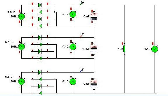

Hab mal die Idee mit den einzelnen Phasenspannungen und den Kondensatoren in Crococlip simuliert, und
keine Überraschung. Es ergibt sich das erwartete Resultat.
3 mal ca 5.5Volt ergeben abzüglich der 6 Dioden ca 12 Volt. Also bei einer Phasenspannung von 5.5 Volt würde der Generator beginnen zu laden.
Allerdings würden zur Verarbeitung der gewünschten 100 Watt enorme Kondensatoren erforderlich sein.
Mal sehn, wie's weiter geht.

Kurze Antwort:
1. Bei Verwendung von Schottky-Dioden, insbes. wenn man mit 40V Sperrspannung oder noch weniger auskommt, ist der Abzug für die Dioden wesentlich geringer.
Bei geringeren Strömen sowieso. Forum/cf3/topic.php?t=3679
2. Auch wenn ich das genaue Anliegen nicht kenne:
Bei 3 Drehstrombrücken hintereinander dürfte der C-Aufwand nicht so hoch sein. Vermutlich geht es sogar ohne. Bei richtiger Phasenlage (synchronisierte Wellen) sowieso.
Hoher C-Aufwand nur bei gleichgerichtetem 2-Phasen-Wechselstrom.
Gruß, W.

Gepostet: 29.05.2012 - 17:21 Uhr  ·  #11
Will mal versuchen, die Bilder hochzuladen.
@ Windfried:
Hast du vermutlich mißverstanden.
Es sollen nicht drei Generatoren elektrisch in serie geschaltet werden, sonder die drei Phasen eines Drehstrom-Generators (KFZ-LIMA)
Hoffe, das hat jetzt geklappt.
Vielleich macht sich mal jemand Gedanken um die Kondensatoren, wenn man ca 8 Ampere übertragen will. :'(
Helle
Mein Teststand mit dem "Western"
Dateiname: windrad.jpg
Dateigröße: 35 KB
Titel: Mein Teststand mit dem "Western"
Heruntergeladen: 4379
Screenshot der Croco-Simulation
Dateiname: Drehstromaddierer.JPG
Dateigröße: 26.89 KB
Titel: Screenshot der Croco-Simulation
Heruntergeladen: 4558

Re: LIMA umwickeln?
Gepostet: 29.05.2012 - 17:45 Uhr  ·  #12
Genial die Idee, danke,
nur sinniere ich noch darüber, ob die 3 Phasen getrennt betrachtet werden können, obwohl sie doch zusammenhängen.
Vermutlich konntest Du sie aber trennen.
Zum C:
Kann mich noch erinnern, dass wir bei Netzgleichrichtung als Faustformel 1000 MyF/1A genommen haben. Lägest mit Deinen 10mF/8A da ganz richtig.
Gruß, Windfried
