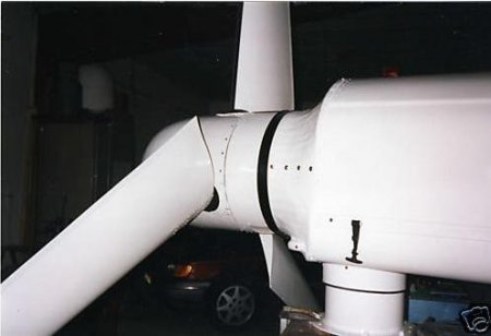

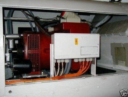

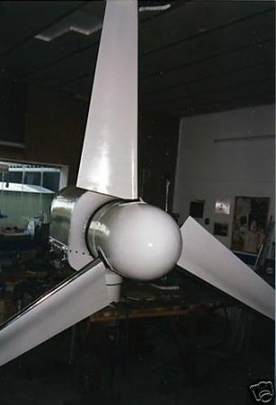

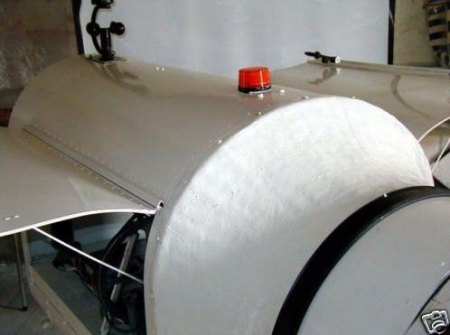

So, nun sollte ich meine Anlage auch mal Vorstellen:
Habe ca. 4 Jahre Bauzeit hinter mir, um nun mein Ergebnis zu Präsentieren.
Rotordurchmesser beträgt ca. 5,2m +/- 10cm
Die Generatorleistung beträgt 6.500 W bei 1500 U/min
Die Flügel verstellen sich je nach Windgeschwindigkeit (Gleichzeitig Sturmsicherung)
Die Komplette Gondel dreht sich elektronisch.
Anbei ein Paar Bilder der Anlage:

) war manchmal frustriert und wollte das ding schon in die Ecke werfen. Ich habe es dann einfach stehen gelassen und war dann eine woche später mit neuen Ideen an die arbeit gegangen. Vorteilhaft war die unterstützung der Lehrlinge meines Ausbildungsbetrieb, welche mir die Teile drehten und auch frästen. Ein Bekannter konnte dann in der Familienfirma zusätzlich noch Draht- und Senk-Erodieren, was die Anwendungsmöglichkeiten stark vergrößerte. Neidisch wäre ich nicht, denn nicht alles was glänzt ist Gold. Noch steht das Ding nicht. Zusätzlich muss ich mir jetzt Gedanken machen über eine Computersteuerung, da es derzeit nur mit Relaissteuerungen funktioniert. habe nur nch eine als Ersatz und die werden nicht mehr gebaut. Menelaos hatte mir schn den Tipp gegeben mit C-Control. Vielleicht wäre das etwas für mich.
das wäre doch ne sache oder? Hast du die anlage eigentlich jetzt schon aufgestellt? wenn ja wieviel bringt das teil durchschnittlich? Wenn nein kauf ich sie dir ab :bandit: . aber jetzt im ernst; ich habe was ähnliches geplant: 2,5 meter repeller durchmesser, automatik steuerung, durch Windsensoren und Relais,500-max.1500 Watt, und Pitchverstellung. Das Ganze auf einem 8 meter hohem Gitterturm aus winkeleisen und flacheisen als verstrebung. Aber deine anlage is bis jetzt die beste die ich bis jetzt gesehen habe. Hochachtung!!!!!!!!!
