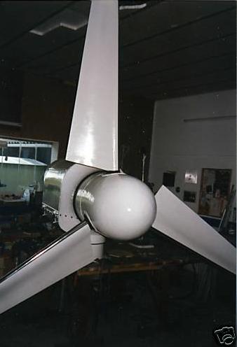

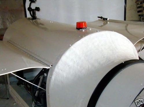

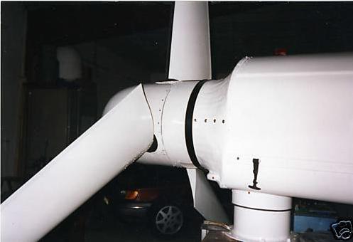

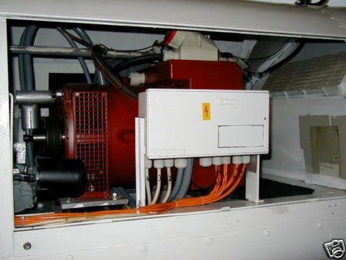

So, nun sollte ich meine Anlage auch mal Vorstellen:
Habe ca. 4 Jahre Bauzeit hinter mir, um nun mein Ergebnis zu Präsentieren.
Rotordurchmesser beträgt ca. 5,2m +/- 10cm :D
Die Generatorleistung beträgt 6.500 W bei 1500 U/min
Die Flügel verstellen sich je nach Windgeschwindigkeit (Gleichzeitig Sturmsicherung)
Die Komplette Gondel dreht sich elektronisch.
Anbei ein Paar Bilder der Anlage:

Welches Profil wurde hier verwendet? Sieht den großen ähnlich.
Welches Profil verweden denn die großen WKA`s im Binnenland? Enercon etc?
Nach einem Naca 4412 sieht das ganze nicht aus.
