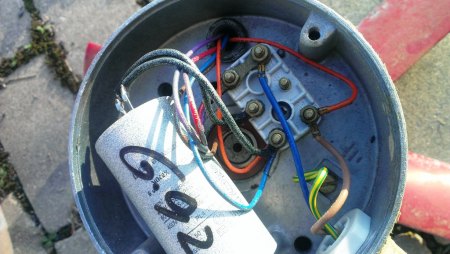

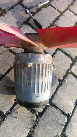

Hab hier einen alten Lüfter motor den wir früher im Einsatz hatten aber nun rum steht.
Jetzt eben die Frage kann ich den umbauen das er als Generator funktioniert oder ist das eher zwecklos?
Hier die bilder von dem Teil.
Achja die flügelblätter bleiben nicht dran :P

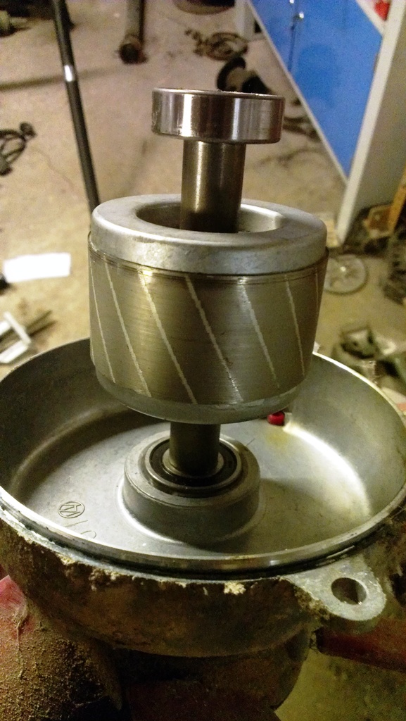

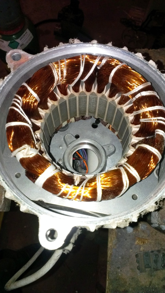

Hier mal Zerlegt
Gruß und danke für die Hilfe
Michael

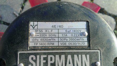

Nach " einfälle statt abfälle" heft 3 ist dieser Asynchronmotor brauchbar.
Bei welcher drehzahl lief der Motor und wie viel W oder kW hat er?
Ich könnt so einen Motor nämlich gut gebrauchen auch mit Flügelrad....... ;-)

schau mal auf die Bilder weiter oben....220 Watt ;-)

Die 220W hat er bei den 1400 U/min, oder hab ich da was falsch verstanden?
Dann müsste er theoretisch als Generator etwas schneller als die 1400 U/min laufen um die 220 W zu bringen?
Gruß Benni
