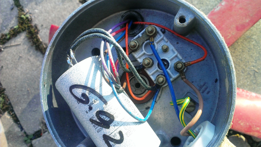

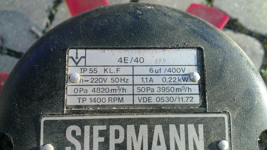

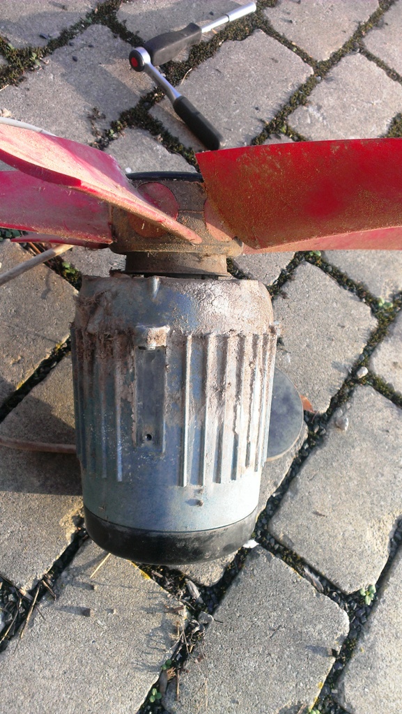

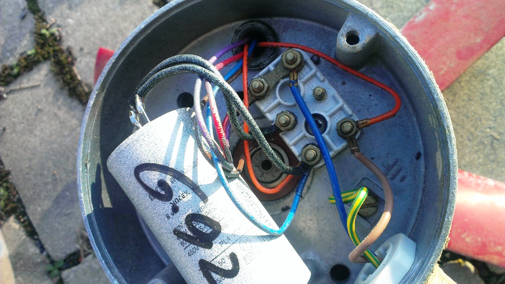

Hi Leute
Hab hier einen alten Lüfter motor den wir früher im Einsatz hatten aber nun rum steht.
Jetzt eben die Frage kann ich den umbauen das er als Generator funktioniert oder ist das eher zwecklos?
Hier die bilder von dem Teil.
Achja die flügelblätter bleiben nicht dran :P

Danke erstmal hab ich mir aber schon fast so gedacht das es der aufwand nicht lohnt.
Ich kann ja auch erst mal den Motor weiter zerlegen um zu sehen ob es wirklich ein Asynchronmotor ist oder?
woran erkenn ich dann das ?
Habe einen 2,2 Meter Flügel mit 2 Blatt und mit Lichtmaschine laufen aber das ergebniss überzeugt mich nicht so ganz,
da ich mit recht großerübersetzung arbeiten muss und der Flügel eigentlich viel mehr könnte.
Gruß Michael

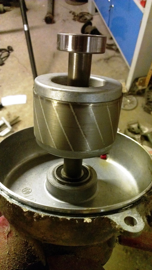

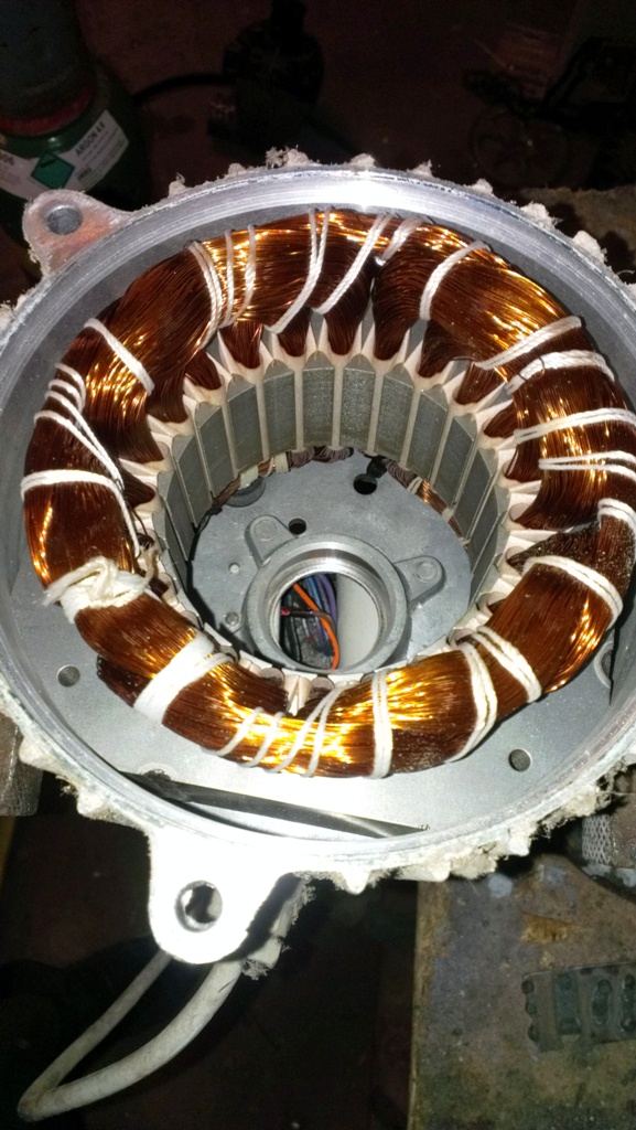

Hier mal Zerlegt
Gruß und danke für die Hilfe
Michael

Also eher unbrauchbar für ein Generatorumbau dann oder?
Gruß Michael

Nach " einfälle statt abfälle" heft 3 ist dieser Asynchronmotor brauchbar.
Bei welcher drehzahl lief der Motor und wie viel W oder kW hat er?
Ich könnt so einen Motor nämlich gut gebrauchen auch mit Flügelrad....... ;-)
gruß Benni
Re: Lüftermotor als Generator umbauen???
Gepostet: 27.11.2012 - 19:08 Uhr  ·  #10
schau mal auf die Bilder weiter oben....220 Watt ;-)

Hallo Max,
an dich hab ich mal ne Frage:
Die 220W hat er bei den 1400 U/min, oder hab ich da was falsch verstanden?
Dann müsste er theoretisch als Generator etwas schneller als die 1400 U/min laufen um die 220 W zu bringen?
Gruß Benni

Hi Black300
also wir haben noch 2-3 von den Teilen da liegen. 2 mit plastig flügel so wie der hier und 2 mit Metallflügel aber bisschen kleinerer Durchmesser und älter.
Das problem was ich dann hätte wie soll ich das teil auf über 1400UPM laufen lassen können.
Ich hab vorher eine Lima als Generator gehabt und die ist nur mit mühe und not gelaufen wenn der wind Wirklich gut war.
Und die Übersetztung war von einer 24" Fahrradfelge mit Keilriemen auf die Lima also doch schon recht groß.
Gruß Hebi

Ich würde ihn ja weiterhin als Ventilator betreiben; wenn er nicht geeignet ist aber 220W leistung bei einem 2m Repeller ( Windrad )da komm ich auf 600 U/min maximal
bei 8 m/s dauerwindgeschwindigkeit(?) Das is nicht die große Leistung. Da bräuchte man ein getriebe mit Übersetzung 1:3 ( müsste stimmen) und ab der Nenndrehzahl mittels Fliehkraftregler wegregeln. Als getriebe würde ich Fahrradketten einsetzen, da Keilriemen viel zu schwergängig sind Wäre jetzt mein vorschlag.**
** Erfolg nicht garantiert
