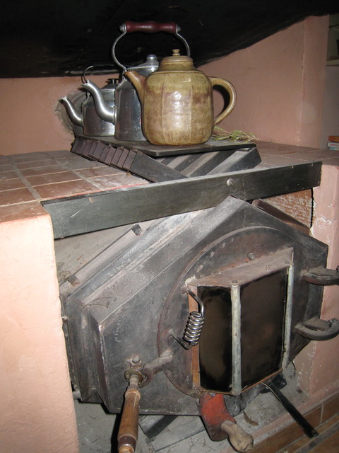

Da möchte ich auch nochmal ein Bild posten.
Diesen Ofen hier hat Fritz ( auch hier im Forum angemeldet ) selbst gebaut. Beheizt dort seine Finka in Spanien.
Ich finde das teil wirklich toll!

fritzblitz
Beiträge: 113
Werkstatt und andere Öfen.
Gepostet: 20.01.2013 - 08:59 Uhr  ·  #10
Hallo aus Spanien,
dass das Beitragsspektrum nun auf weitere Energie -anwendungen ausgeweitet wird, finde ich ja super. Tun sie bei otherpower schon seit Jahren.Leider auch dort eher mässig wenig Einträge. ist halt der Fokus doch auf Windrädern.
Noch kurz eine Ergänzung zum meinem Ofen, der im Grunde eine Privatkopie des bekannten "Bullerjahn" ist. Ich hatte gerade mal eine Ladung Vierkantrohre zur Verfügung und Rohre biegen, wie Bullerjahn das hat, war unmöglich, ich hatte auch keine Rohrbiegemaschine zur Hand. So machte ich mir einfach aus Vierkantrohr diesen Ofen. Das Beste kommt aber noch, Max hat es leider verschwiegen. Dieser Ofen speist einen Abwärmeofen, der im nächsten Raum steht. Das Ofenrohr geht durch die Wand und beheizt dort einen aus massiven Ziegeln gebauten Kasten , in dem die Abgase erst unterzügig geführt werden bevor sie in den Kamin und raus dürfen. Heizt sehr effizient, das ganze Haus. Für span. Wintertemperaturen eine
sehr gute Zentralheizung. Dies alles aus den Heften von Christian Kuhtz, Einfälle statt Abfälle, "Steinöfen setzen". Ein Pionier der Energie - Sparer und Windrad Eigenbauer.
