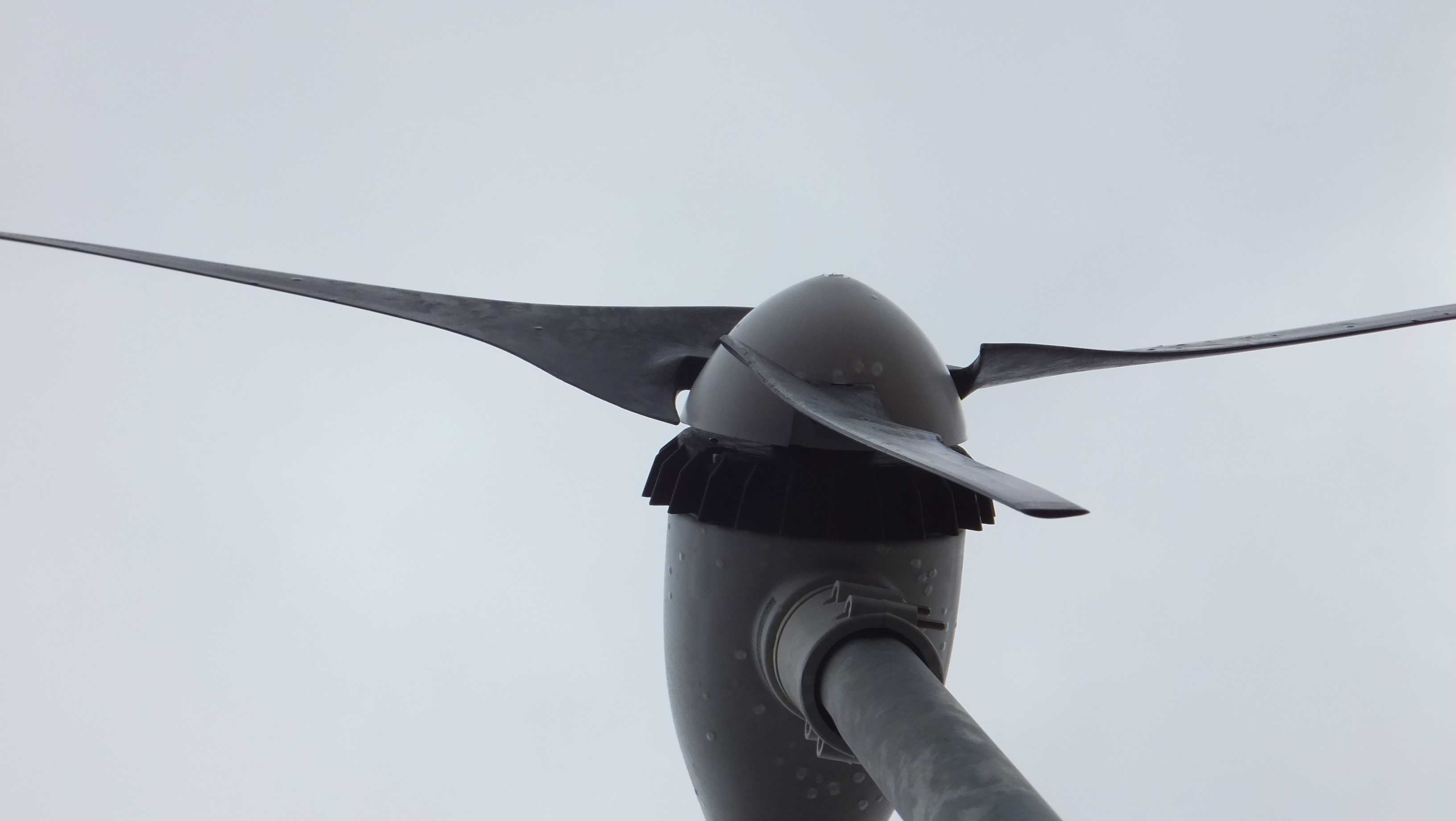

Nochmal eine Frage die du mir hoffentlich nicht böse nimmst und die schon sehr oft Ursache von solchen Problemen war...
Bist du sicher dass du die Rotorblätter richtig herum montiert hast und nicht aus versehen die Hinterseite nach vorne schaut...? Da vertut man sich schnell mal...

jetzt macht ihr mich aber restlos meschugge - falsche Rotorblätter? Bei mir ließ sich da nichts vertauschen, denn die Einpassung ist konisch. Dass das Ding sehr selten rotiert führte ich bisher auf mangelnde Luftbewegung zurück. Und: Der Antrieb wird doch hier nur nachrangig über das Flügelpfofil, aber primär über den Anstellwinkel bestimmt, oder? Daran ändert sich bei einer Ummontage auch nichts, nur das Profil wirkte dann anders. Wie herum der Generator dreht, ist auch egal. Bei ordentlichem Wind dreht das Ding mächtig hoch und liefert auch Leistung. Ist es denkbar, dass mein kleiner Türke viel häufiger schnurren würde, wären die Blätter anders herum montiert? Wie kann ich das nachprüfen?

Den Hauptantrieb erzeugt der Auftrieb des Profils, der "Anstellwinkel" hilft nur beim Start mit. Wird das Profil von der falsxhen Seite angestroemt, kommt nicht viel bei rum. Wenn deine Anlage aber schonmal ordentlich produziert hat dann wird das schon ok so sein. Pruefen kannst du es optisch:
Die flachere Profilseite sollte nach vorne richtung Wind zeigen. Die Rueckseite des Profils wird staerker gewoelbt sein. Zudem sind die meisten Anlagen rechtsdrehend, ist das bei dir anders wuerde ich mal genauer auf Punkt 1 achten. Nun waere ein Bild deines Rotorblattes prima da ich nicht genaunweiss wie das Profil ausgebildet ist.

Ganz recht, für Windrad-Sprechstunden sind Fotos ganz hilfreich, welche die "wunde" Stelle aber auch zeigen.
Ansonsten kann man sich ja auch mal hier schlau machen.
So stark gewölbt ist das Profil bei der Ista aber nicht. Es geht ums Prinzip.
Wenn das die Sicht auf die Flügelspitze wäre, hätten wir Drehung gegen die Uhr, von Vorn gesehen.
Blätter, die falsch angebohrt sind und sich nicht drehen lassen, wären ein Reklamationsfall.
Gruß, W.

vielen Dank für euere interessanten Antworten. Ein Foto habe ich geschossen, es auch hochgeladen, aber es bislang noch nicht geschafft, es in den Beitrag zu bugsieren. Scheinbar bin ich heute etwas doof.

hallo Windfried (klasse Name!), genau das kriege ich nicht hin. Wenn ich auf Klicke hier, um Anhänge hinzuzufügen und zu bearbeiten gehe, dann erscheint eine Liste, die mein Bild beinhaltet, aber nur die Möglichkeit, es zu löschen. Wie ich es in einen Beitrag schieben kann, das habe ich noch nicht herausgefunden. Na ja, ich bin halt erst seit 15 Jahren in Foren unterwegs. :'(
Oh - da ist es ja auf einmal! :fgrin:

Na bitte. Bild in Text ist wohl beschrieben, während man es macht.
So, nun sag selber, Flügel richtig oder nicht richtig?
Gruß, W.

aber warum es erst beim 3. Anlauf geklappt hat, ich weiß es nicht. Ja, es müsste so richtig sein, rechtsdrehend und flache Seite vorne. Gut. Ich habe halt nur einmal nachgefragt, weil es da anscheinend Mühlen gibt, bei denen etwas nicht stimmt und meine vielleicht deshalb nicht richtig läuft. Das haben wir jetzt ausgeschlossen. Vielen Dank für euere Hilfe. :-)
