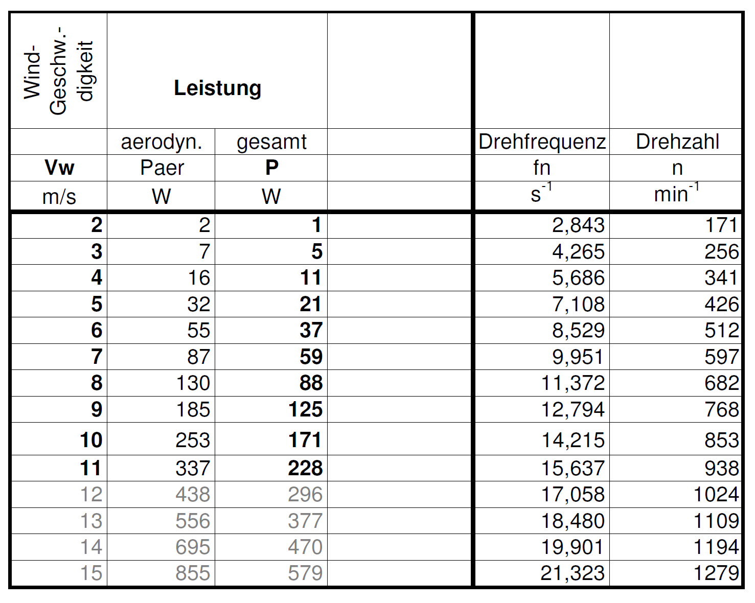

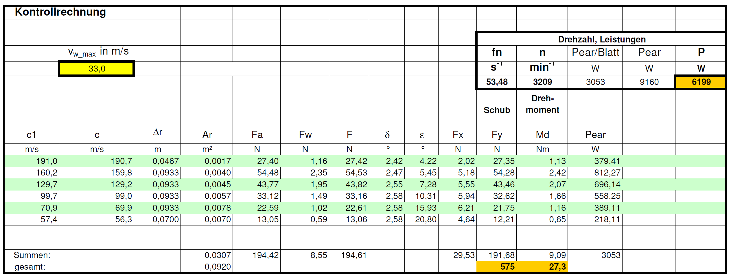

120 Km/h, ja, das ist schon Orkanstärke. Was hat ein kelines Windrad da für einen "Mastdruck"? Gut, wenn man es berechnen kann.
Da ich vor Kurzem eins mit D 1,12m TSR 5,7 berechnet habe, ist es für mich eine Kleinigkeit, da Auskunft zu geben. Ergebnis im Anhang.
Etwa 57,5 kG, als Masse ausgedrückt. Das gilt allerdings für Belastung für max. Wirkungsgrad, bei dem sich normalerweise auch die Auslege-TSR ein stellt.
Ohne Belastung ist der "Mastdruck" wesentlich geringer, denke mal 1/3. Dafür ist die Leerlauf-Drehzahl wesentlich höher. Kann fast bis zur doppelten TSR gehen.
Der Leerlauf hat Dich also gerettet. Trotzdem: Es gibt gewisse Dinge, die sollten man nicht ausprobieren. Dazu gehört der eigene Tod.
Wenn sich etwas im Leerlauf schön dreht, das ist allerdings noch garnichts. Zumindest nicht für ne WKA.
Dass sich im Sinne von Begrenzung nichts getan hat - wie hätte es denn gehen sollen? Akku war keiner dran, offensichtlich.
Bei einfachen Akku-Lademaschinen passiert Folgendes: Wenn die Ladespannung erreicht ist, ist die Batterie wegen dem geringen Innenwiderstand so stromgiering, dass die Nenn-TSR runter gezogen wird, kann gut sein irgendwann bis zur Hälfte. Das ist vom Wirkungsgrad eigentlich nicht gut, aber es schützt das System.
Die Anstellwinkel erhöhen sich nämlich, bis zum Strömungsabriss. Denke, dass deswegen so manches Kleinwindrad heil geblieben ist.
Wenn aber der Akku fehlt, oder voll ist und deswegen abgeschaltet, passiert da garnichts. Im Gegenteil, die Mühle dreht bei doppelter TSR. Das ist gefährlich!
Dann muss eine Ersatzlast her, die die Drehzahl ähnlich in die Knie zwingt, wie eine Akku-Kennlinie.
Normal-Dumpload wie bei Netz-Wechselrichter Anwendung reicht da nicht. Eher so etwas, was zu einem "Softkurzschluss" vom Generator führt, wenn der direkte Kurzschluss zu hart ausfällt.
Ab wann wird man die Blätter nicht mehr erkennen? Vielleicht ab Drehfrequenz 10s-1. Vielleicht schon wesentlich darunter, da es ja 3 Blätter sind.
So oder so: Da ist noch nicht viel Energie im Spiel. Erwarte keine Wunder! Als Hilfe auch dazu im Anhang ein Berechnungsausschnitt. Annahme war Gesamtwirkungsgrad 28%.

iSTA-BREEZE i500W 24V
Dateiname: D1.12_TSR5.7_Kontrollrechnung.png
Dateigröße: 188.19 KB
Heruntergeladen: 2876
Dateiname: XD1.12_TSR5.7_Drehza … ngen.png
Dateigröße: 155.03 KB
Heruntergeladen: 2957
