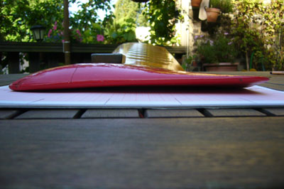

Gepostet: 26.10.2014 - 16:19 Uhr  ·  #45
Jetzt muss ich leider nochmal nachfragen wegen der Geometrie an der Flügelspitze - es hieß, man solle für einen sanften Strömungsabriss das Profil an der Blattspitze von hinten abrunden und die dabei entstehende dicke Hinterkante von der flachen Seite her anschleifen wie im folgenden Bild:
in real:
Mit der runden Hinterkante bin ich einverstanden aber das Anschleifen von der im 1. Bild linken Seite her, bedeutet ja eine Drehung des Profils zu größeren Anstellwinkeln hin. Der geringste Widerstandseiwert ist aber bei 0 Grad Anstellwinkel gegeben. Insofern müsste man doch genau andersherum von der gewölbten Profilseite her anschleifen???
Beiträge: 2308
Re: CNC-gefräste Windturbine in Holz
Gepostet: 26.10.2014 - 20:57 Uhr  ·  #46
Den grösten Anstellwinkel hat ein flach stehendes Blatt, nicht eines mit grösserem Winkel.
Das steiler in den Wind gedrehte Ende des Blattes reduziert nochmals den Anstelwinkel.
Zum Beispiel so etwas:
So reist die Strömung Aussen nicht ab, bleibt auch länger am Blatt weiter innen anliegen, neigt nicht zum Pfeifen und hat weniger Randwirbel.
Steiler in den Wind, also in die Windrichtung nach Vorne, ist weniger Anstellwinkel.

Gepostet: 27.10.2014 - 09:59 Uhr  ·  #47
Ach ja klar - Vorstellungsfehler ;-) - der Wind kommt ja immer noch von vorne trotz hoher Drehzahl. Aber besser so als anders - sonst hätte ich jetzt 3 Flügelsätze "ruiniert"..
Na ja Schwamm drüber und vielen Dank! Übrigens tolles Bild! Was ist das für ein Flügel?
Wegen der Dicke täuscht das optisch ziemlich stark, weil die Blatthinterkante gerundet ist und somit alles kürzer wird. Ich muss aber auch nochmal etwas nachschleifen bzw. CNC-seitig in Zukunft etwas dünner fahren.
Gruß, Daniel

Gepostet: 03.11.2014 - 13:16 Uhr  ·  #52
Dieses dicke Profil ist für den Schnellauf auch sehr ungeeignet und verbraucht viel Antriebsleistung selber.
Also schlechtes ETA .
Hallo!
Das "weniger Randwirbel" ist glaube ich irreführend: Besser gesagt wird der Randwirbel auseinandergezogen: Ohne Modifikation geht an der Spitze ein ganz starker Wirbel ab. Der dreht sich ganz schnell, hat damit hohe Geschwindigkeiten im Kern und damit gibt es Lärm.
Schleife ich die flache Druckseite von unten bei (sagen wir das läuft 5% der Blattlänge ins Blatt aus) wie mit der roten Linie gezeigt (natürlich unten runden-klar, oder?) und wie auch Aloys gezeigt hat mit dem komplett weggedrehten Blatt (geht hier bei Holz schlecht), so ziehe ich den starken Wirbel auseinander und die lokalen Geschwindigkeiten werden geringer und das Blatt macht weniger Blattspitzenlärm.
Die relative Profildicke wird höher, aber die Krümmung auf der Saugseite nimmt nicht zu. OK- der Punkt der maximalen Wölbung geht nach hinten, wobei die Wölbung selbst abnimmt.
Dass der Wirkungsgrad unbedingt schlechter wird - theoretisch ein bisschen, ja, praktisch ist die Theorie aber nicht sauber anwendbar: Denn die Prandtlschen Korrekturen gelten streng genommen nur für eine solche rechteckige Blattspitze.
Auch Grüße
Der Arminius
Auch aussen die Ecken runden. Jedes Eck macht Lärm- mit Ausnahme Hinterkante.
