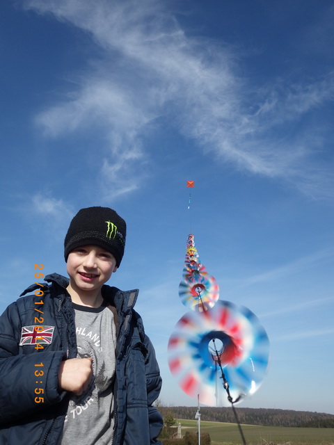

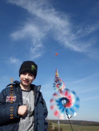

ich bin immer wieder beeindruckt von solchen Versuchsobjekten, hier ein mit Hightech und viel Aufwand erzeugtes Modell!
Dennoch kann nichts darüber hinwegtäuschen, das die oben von mir genannten Parameter auch für dieses Modell gelten. Generatoren oben bedeuten viel Gewicht in der Luft und bei dem Energietransport über Kabel zum Boden erhöht sich die Gefahr von Entladungen von Spannungen die in der Atmosphäre nicht ganz ausschließlich nur bei Gewittern vorhanden sind. Mein weit einfacherer Versuch mit Generator am Boden und einer Kette kleiner Rotoren drehbar oben im Zugseil gelagert brachte wegen der Vielzahl der Rotoren ein hohes Drehmoment und weil kleine Rotoren sehr schnell drehen können auch eine hohe Drehzahl für die sich eine Vielzahl gewöhnlicher Geni`s eignen.
Da außerdem auch eine vielfach höhere Zugkraft als nur durch den Drachen spürbar wurde, würde sowas eine Alternative für den Segelsport sein, wo dann bei geeigneten Kurs-Bedingungen neben der erzeugten Energie für das Bordsystem auch noch Fahrt ins Schiff kommt.

es gibt immer ein Für und ein Wider. Ich finde allein schon die Tatsache, dass jemand ausgelatschte Pfade verlässt tausendmal besser als die Klugscheißereien um irgendwelche verkorksten Flügelprofildaten. Mittlerweile erscheint mir die Tatsache,das 3 flüglige Horizontalrotoren von der Windkraftindustrie als Ultima Ratio gesehen werden wie der Tunnelblick von mit Scheuklappen behafteten Fachidioten. Es gibt mit Sicherheit Einsatzgebiete bei denen das System Enerkite die herkömmlichen Anlagen in den Schatten stellt. Was ich den Leuten von Enerkite ganz hoch anrechne ist die Tatsache, dass die Jungs sich ganz innovativ Gedanken gemacht haben. Was hier zu sehen ist, ist ja erst der Anfang.
Deine praktizierte Idee mit den vielen kleinen Rotoren auf einer langen Drahtwelle geht genau in die gleiche Richtung. Das Problem, das auftritt wenn die Rotoren vergrößert werden, ist die Übertagung der Kräfte auf dem Antriebsstrang bis zum Generator. Mittlerweile gibt es eine Firma in Dresden, die superleichte Antriebsstränge zum Beispiel für Schiffsdiesel herstellt. Es gehört mittlerweile zum Stand der Technik, dass Stahlseile durch Dyneema-oder Vectranseile ersetzt werden. Das Funktionsprinzip langer flexibler Antriebswellen, die hohe Torsionskräfte übertragen wird sich mit Sicherheit weiter durchsetzen.
Ich denke mal das Funktionsprinzip mit vielen Windrädchen uff'm Draht ist noch lange nicht ausgereizt.
