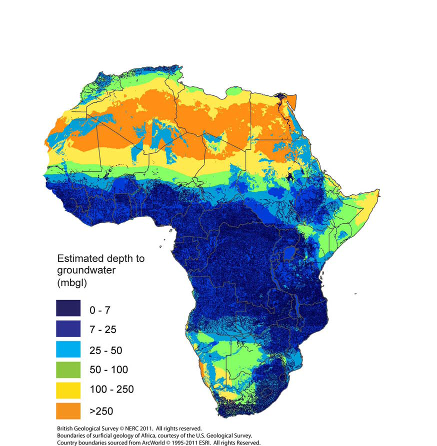

Die Sache ist dabei das diese Windkraftpumpe nicht für einen bestimmten Standort konstruiert wird sondern möglichst oft zum Einsatz kommen soll. Vor allem Afrika ist ein Land welches in frage kommt. Nun bin ich bei meiner Recherche auf Daten gestoßen die belegen das selbst in Afrika Grundwasser bei max 7m zu finden ist. Dieses würde dann mit einer Oberirdischen Pumpe zu realisieren sein und macht dieses für deutlich mehr Menschen erreichbar da der Brunnen deutlich einfacher zu bauen ist.
Grundwasserkarte
Dateiname: Afrika Wassertiefe unter Land.png
Dateigröße: 708.35 KB
Titel: Grundwasserkarte
Heruntergeladen: 1808

Hallo Rofl
google mal nach: "wasser ansaugen pumpe"
Dort findest du viele Hinweise, meistens Probleme:
Funktioniert nicht wie angegeben, kommt zu wenig, funktioniert oft nicht ...
Hängt von der Schlauch Dicke ab, wenn dazu dann noch der Wasserstand im Brunnen sinkt ...
Ich würde nicht mehr als nominell 3m ansaugen und damit fällt diese Variante für Afrika vermutlich quasi flach.
Schau mal, so machen die das z.B.:
http://www.windwasserpumpe.de/de/komponenten/wasserpumpe/
Viel Erfolg
Rofl

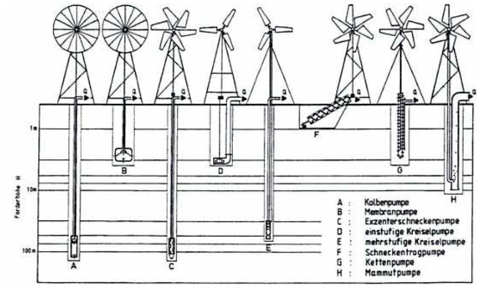

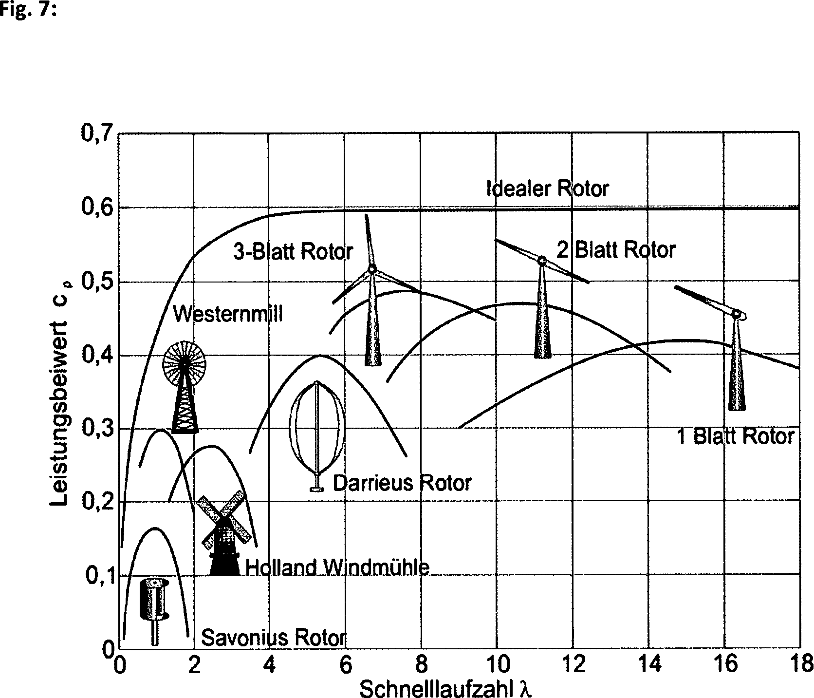

Aber… Heute habe ich mal eine frage an die Leser verschiedener Windkraftbücher. Ich habe hier zwei Zeichnungen und würde gerne wissen von wo diese kommen. Vielleicht hat einer von euch eine Idee.
Gruß Rolf

Also die geposteten Bilder sind für mich als ehemaliger Installateur sehr schlüssig.
Je nach Drehzahl und Förderhöhe empfielt sich ein anderer Pumpentyp der zu dem Drehmoment passt.
Ein extrem: Für große Förderhöhen sind Kolbenpumpen sehr gut diese wollen aber wenig Drehzahl aber viel Drehmoment.
Das Gegenteil: Bei wenig Förderhöhe sind Schnelläufer besser mit Schaufel/Turbinenrädern (Viel Drehzahl, weniger Drehmoment).
Jede nach Förderleistung und Förderhöhe dazwischen kann man variieren mit verschiedenen Pumpentypen - Schneckenpumpe oder mehrstufige Schaufelradpumpe
