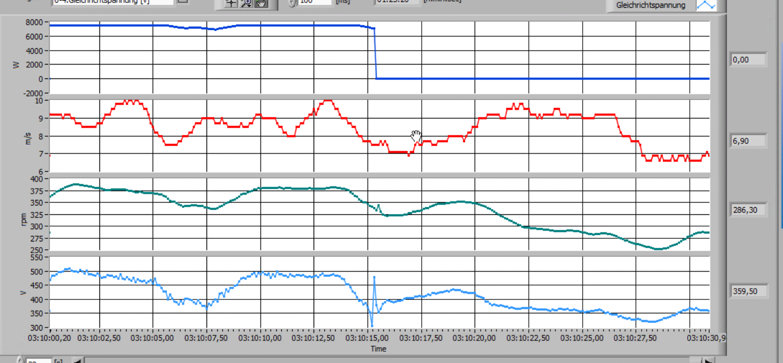

Sooo jetzt habe ich ganz zwischendurch ein Paradebeispiel, innerhalb der letzten Stunde 10 mal das Netz verlassen, Klasse!!!
Ich habe 3 Bilder mal angehangen.... Ich werde noch wahnsinnig !!!
Im ersten kann man schön erkennen, dass er so um die 10 Sekunden schon über der Leistung vom SW ist, der WInd lässt nach, er kommt wieder in den Leistungsbereich des SW und zack, raus!
Im drittem Bild sieht man schön, wie er aus von außen sich auf das Netz aufschalten will, macht er auch kurz, schon bricht die Spannung massiv ein und er fliegt im hohen Bogen wieder raus. Das kann doch nicht normal sein.... :-(
Max, ich kann die nur die Leitungslänge jetzt aus dem Stehgreif sagen, 85 Meter 10 Quadrat, 24 im Masten flex Kabel mit 4 Quadrat.

und der Generatorwiderstand ist wie groß ? (also gemessen zw. 2 Phasen...)
Aber so wie das aussieht ist das eindeutig ein Fehler im WR. Was sagt Braun zu der Geschichte?

Kann man auch mal den Strom zum Bremswiederstand loggen ?
Wenn der zuerst 1/10 sek voll eingeschaltet wird, und erst dann geregelt, (Startproblem) sähe es doch auch so aus, mit dem Spannungseinbruch ?
