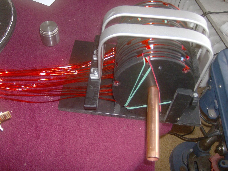

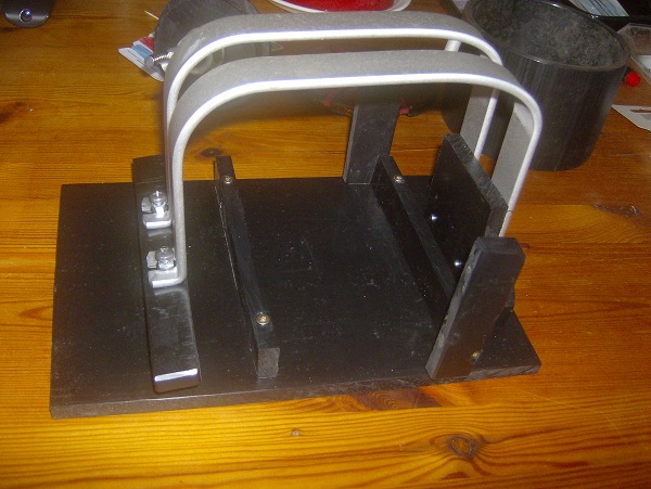

Neuer Spulenhalter
Gepostet: 19.02.2016 - 14:08 Uhr  ·  #162
Schön, wenn eine Werkstatt "voller Wertstoffe " ist.. ;-)
Mein neuer Spulenhalter: Er ist schön schmal, einfach praktisch aufgebaut..
Bilder :
Gruß Ralf

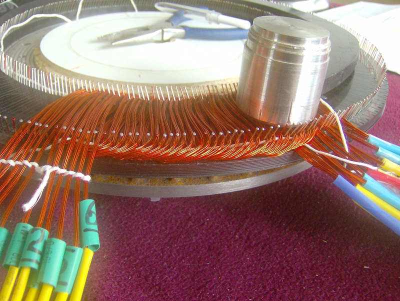

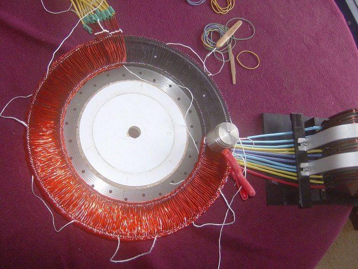

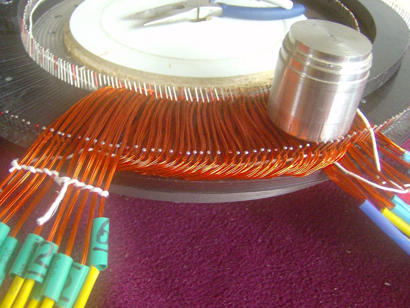

Jetzt geht`s rund......!
Gepostet: 20.02.2016 - 10:31 Uhr  ·  #163
Hier der Anfang von der Wicklung.....
Hier kann man schon gut erkennen, das die Spulenköpfe sehr klein werden ( und homogen!) es werden keine Lücken oder Übergänge an den Spulenköpfen zu erkennen sein.
Hier die Bilder :

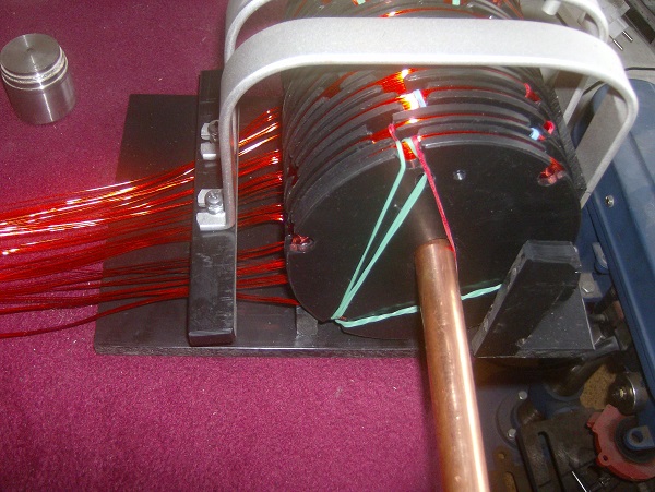

Erste Lage...fast fertig
Gepostet: 21.02.2016 - 14:00 Uhr  ·  #164
Nachdem man sich "eingearbeitet" hat, werden die Gummis immer weniger ( Nur noch eins pro Spulenkörper)....und die Routine bringt die Schnelligkeit...
Ein Wickeln für nebenbei! Man braucht nicht viel ( siehe Bild unten ). Kann jederzeit die Arbeit unterbrechen ( zum Kaffee oder Bier etc .... trinken :-) )
Durch den Spulenhalter wird eine Verwechselung der Reihenfolge unmöglich.
Der neue Spulenhalter hat sich als sehr nützlich/ hilfreich erwiesen.
Gruß Ralf

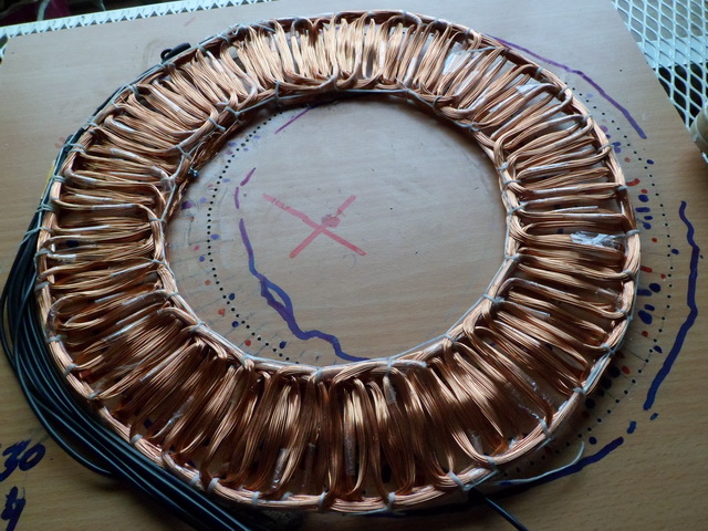

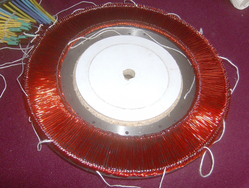

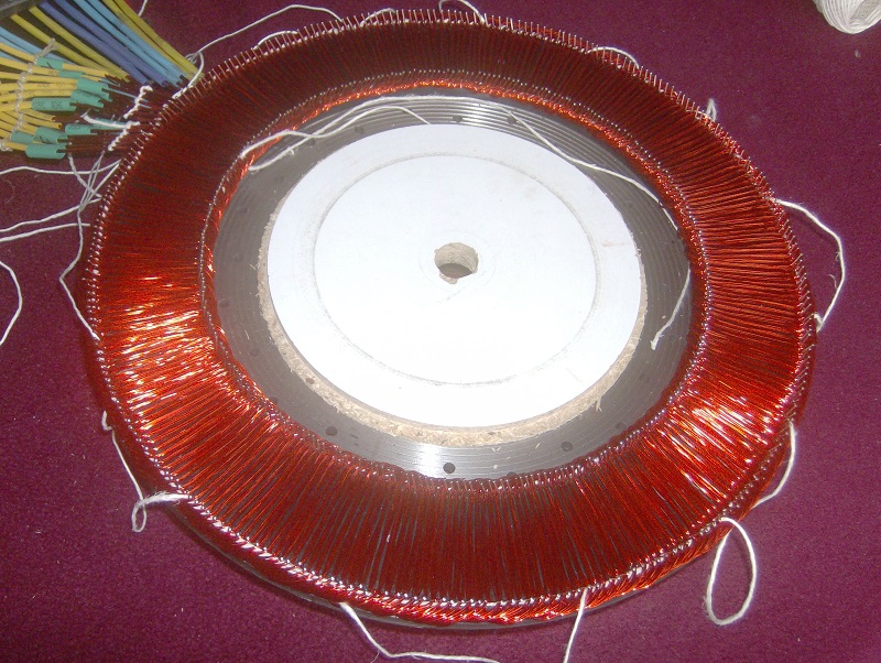

Bin zufrieden.... :-)
Gepostet: 22.02.2016 - 15:32 Uhr  ·  #165
....ein wenig kämmen legen föhnen bin ich mit dem Ergebnis recht zufrieden.
Die Lücken werden durch das "Pressen" weitestgehend geschlossen ...

Du nimmst also 12 Stränge mit je 12 Drähten aber "webst" nur 1 X im Kreis herum, wobei Du hierbei zur Hälfte überlappst. Es kommen so immer nur 2 Lagen Stränge übereinander. Hab ich das richtig verstanden? Wieviele Magnetpaare hast du dann auf dem Rotor?
Mein Plan war mit den 3 Phasen 10 X um den Kreis herum zu "weben" was aber wie du schon sagtes zu zuvielen Kreuzungen führt. Dann bauen sich auch die Stege stark auf wenn man immer wieder eine neue Lage drauf legt ( daneben geht nicht ), ich muß das also auch in 1 Runde schaffen! Dann muß ich wohl die Nägel dichter stellen ( bin momentan auf 5 Grad also 72 auf dem Umfang ) und dann mit 6 Strängen arbeiten. Ich habe auf der Rotorscheibe 24 Magnetpaare mit 10 X 25 X 5 mm, geht denn das auch noch mit doppelt so vielen Nägeln? Ich will dann die fertige Wicklung mit 0,3mm Angelschnur binden damit die Drähte Distanz zur Gießform erhalten und geschützt im Harz eingebettet werden.
Hast Du eigentlich noch schräg stehende Nadeln im Einsatz? kommt bei den Bildern garnicht so raus. In meiner Technik mit Form-Unterteil und Oberteil ( sind 2 ausgedrehte Bremsscheiben) zum Pressen und Gießen läßt sich das kaum realisieren. Wenn ich die schrägen Nägel zum Rausnehmen vor dem Legen, Pressen und Gießen mache habe ich immer Probleme beim Formtrennen weil das Harz ja auch in diese Sacklöcher rein fließt. Ich müßte diese Löcher durch bohren und mit bündigen Stöpseln verschließen. Das ist zu aufwendig. Daher habe ich jetzt eine neue Idee, kleine Konushülsen auf die Nägel zu stecken die ich nach dem Flechten abziehen kann um den Drähten Freiraum zu geben beim Legen. Mal schauen ob das geht.
Wenn die Form Fertig ist hänge ich Bilder rein. Bin jetzt beim Bohren aber das dauert!
Ralf B
Beiträge: 659
Dabei seit: 12 / 2013
Re: Scheibengeni mit neuer Wicklung
Gepostet: 24.02.2016 - 04:28 Uhr  ·  #167
Hallo Herbert
Ich habe 288 Nadeln ( 0,7 mm x 18 mm ) im Kreis. ( zwei Kreise --> 566 Nadeln!). Also auch 288 Nuten.
Ich wickle 6 Phasen bei 48 Dipole ( je Scheibe 48 Magnete [10 x 40 x 5 mm ]).
Der Spulenring hat ein Außendurchmesser von 34,5 cm
Magnetring von 32,5 cm
Die Spulenköpfe ragen also "nur " 1 cm raus.
Da ich die Gesamtlänge kenne kann ich mir sehr genau die Prozente der "aktiven" Kupferdrähte im Magnetfeld ausrechnen und diese mit einer anderen Wicklungsart ( sei es "normale " einzelne Spulen oder andere) vergleichen !
So hoffe ich ( für mich !) unter anderen ein gutes Vergleichskriterium zwischen zwei Genis zu erhalten.
Zusammen mit anderen Messdaten....
Weiter zu dem Wickeln :
Die Nadeln sind "leicht schräg" immer nach außen aber auch zur Seite ! ("Gut" auf den Bild weiter oben zu sehen ... ;-) )
Mit dem Bohren der Löcher für die Nägel, würde ich nicht machen. Das wäre mir zu viel Arbeit, und auch zu ungenau. Aber vielleicht hast Du ja andere Möglichkeiten /Wege /Ideen ..... ;-)
Bei mir habe ich auf die Bremsscheibe ein PVC - ring ( oder was das auch immer für Material ist .... Habe ich massenhaft vom Schrottplatz [ ca 2 t ] !) Ein geiles Material!! Ich mache darauf sehr viel , auch der Spulenhalter z. B.
In dieser Material habe ich die Nadeln mit Hilfe einer "Harpune" ca 5 mm reingedrückt (von Hand ). Die Nadeln kommen vor dem Vergießen wieder raus!
Das Wickeln der Stränge:
Ja ich gehe mit 12 Strängen einmal rund ......da ich aber nur 6 Stränge ( Phasen) haben will, muß ich je 2 Stränge zum Schluß miteinander verbinden /löten ...
Das ist nicht so einfach zu erklären, wie und wo. ..... ( man darf da nix verwechseln !!).
DAS ist ja die IDEE , weswegen ich jetzt so wickle. Ich habe mir da laaaange einen Kopp drum gemacht. ;-)
( Für weitere Details,( wenn bedarf besteht !? ) sollten wir das telefonisch machen..... würde hier zu lang werden .)
Zum Vergießen :
Bevor ich die Nadeln entferne, werde ich die Spulen noch mit Garn umwickeln / nähen... und sie dann in eine Form legen.
Die Form besteht wieder aus zwei PVC -ringen ( schön auf der Drehbank auf Maß gedreht .....) und zwei Bremsscheiben zum pressen. Das ganze mit Frischhaltefolie Kinderknete ...etc abgedichtet.
Bei mir habe ich das "Problem" mit den Löchern nicht ;-)
Das "Einbetten" der Spulen in den Stator ( Also die Befestigung/ Verbindung ) mache ich auch anders, als hier üblich. Ich vergieße die Spulen nicht komplett in Gießharz!
Es ist eher ein "Tränken" der Spulen.... (wenn mein Plan funktioniert.... )
Gruß Ralf

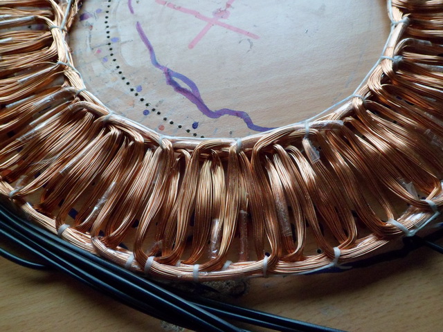

hallo zusammen,ist ja wahnsinn dieser geni,sehr schöne arbeit,
ist das denn diese serpentine wicklung?
ich habe so einen ähnlichen gebaut,und zwar mit 9 phasen,2x 16 magnete 40x20x10mm
habe auch mit nägeln gearbeitet,vorher gebohrt und dann die nägel reingesteckt,das funktionierte ganz gut
nach dem wickeln alles mit nylonschnur verzurrt und dann die nägel entfernt,danach dann mit harz vergossen
das teil funzt ganz gut,ich dachte es würde auch mehr an amper bringen ,bei gleichem kraftaufwand. O-)

Hallo Windatzel
Ja ich habe auch bei mir eine Art"Serpentinenwicklung" angewendet. Im Prinzip ähnlich Deiner.
Nur bei mir bauen sich die Spulenköpfe nicht so sehr auf wie bei Dir und die Spulendrähte im "Luftspalt" sind wesentlich flacher mit weniger Zwischenräumen!
Das würde bei Dir auch gut gehen, mit der entsprechenden Wicklungsmethode. :-)
Dann hätte dein Stator noch mehr Power / Ampere ( Stator dünner ---> Magnet dichter zusammen ---weniger Luft/ Freiräume zwischen Kupferdraht ---> mehr Kupfer im stärkeren Magnetfeld----> mehr Ampere/ Spannung ---->mehr Power!) Du mußt dann aber auch mehr "Power" ( Drehmoment ) reinstecken bei gleicher Drehzahl!
Gruß Ralf

wenn ich das richtig verstehe,wird einmal im uhrzeigersinn gewickelt und einmal gegen
könnte ich denn auch wenn 32 wicklungen pro schenkel sind das ganze dann halbieren also einmal mit 16 wicklungen im uhrzeigersinn und die anderen 16 dann gegen den uhrzeigersinn und dann das eine ende mit dem anfang von der anderen verlöten,so das dann nur 2 anschlüsse übrig bleiben.
und dann das ganze 9 mal
oder sehe ich das falsch.
immer mit einem strang zu hantieren wäre übersichtlicher
oder kommt man dann wieder zu hoch
kann mir gar nicht vorstellen wie man das auf die rollen bringt um dann gleichzeitig 32 wicklungen zu wickeln
na ja vielleicht komme ich noch dahinter
gruss berthold
