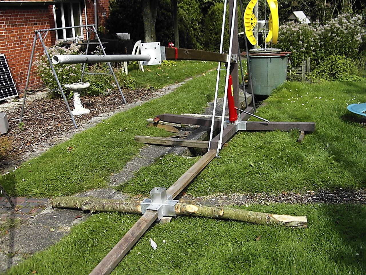

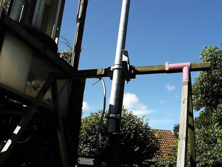

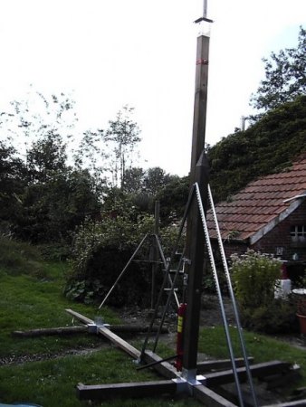

Moin Erdorf,

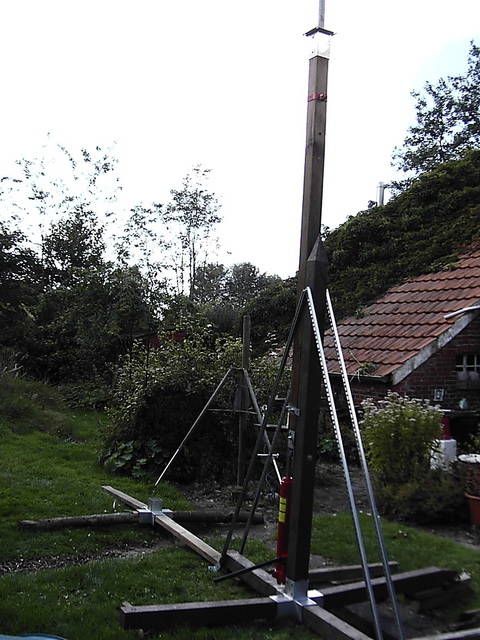

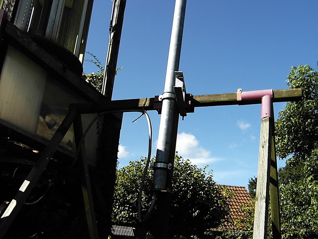

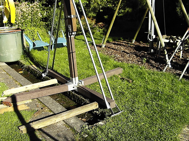

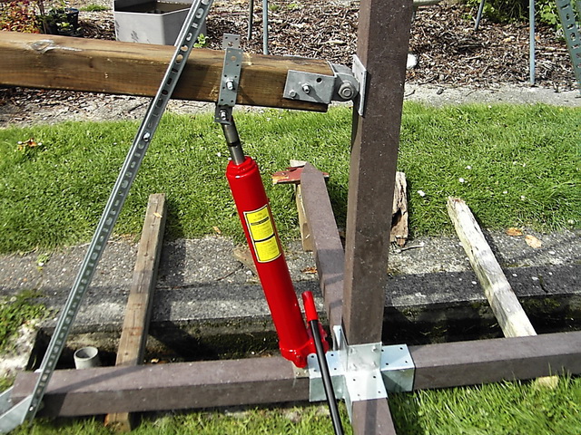

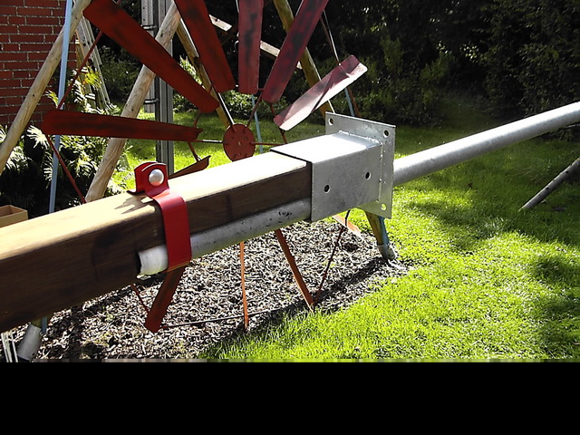

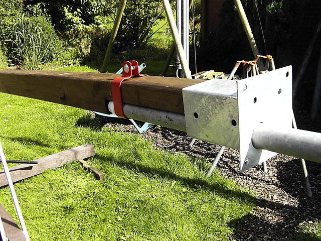

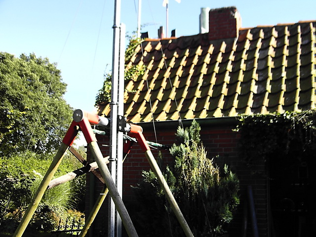

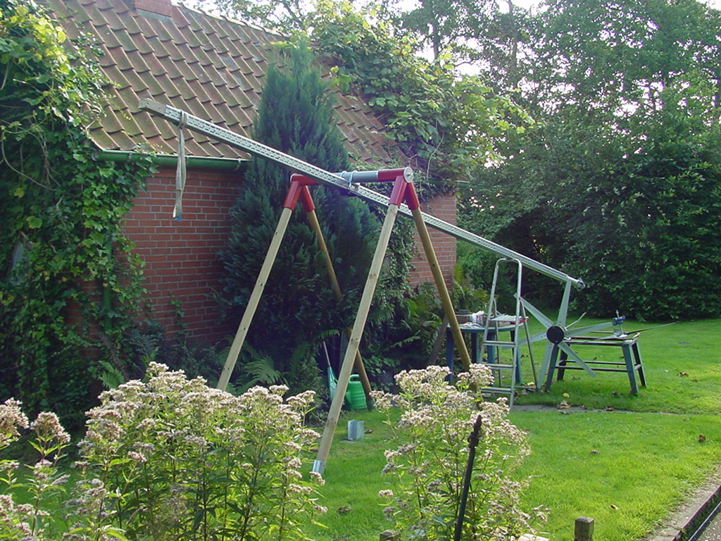

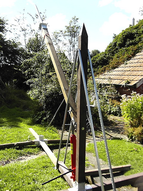

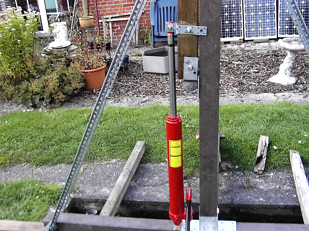

Ich baue gerade mal wieder einen transportablen Klappmast aus Reyclingpfosten und einem 8 Tonnen doppelt wirkenden Hubzylinder. Das Thema ist ja bei Bastlern immer eine akute Frage.
Die Lochstreben kommen aus dem Sanitärbereich und sind absolut brauchbar, weil man so immer per Schraube rein stecken eine oder auch zwei Hände frei hat, was bei mir als Alleinebastler unabdingbar ist.
Abspannseile sind unabdingbar bei der Ausführung und die Verlängerung des Boden-Tragmastes, auf den Bildern provisorisch angedeutet in Richtung des Generatormastes,
ist wichtig, wenn der Generator mit seinem Gewicht dran hängt. Ansonsten braucht man für einen ca. 12 kg Generator auf der Gegenseite der Anhubstellung des Generators ca. 60 Kg Gegengewicht,
also etwa 3 montierte Winterreifen eines SUV.
Diese Verlängerung dient nur als Aufstellhilfe und wird später entfernt, wenn die Spannseile befestigt sind.
Schrauben und einige Verbindungen, die Querstreben, fehlen noch auf den Bildern, weil ich noch an einigen kleinen Veränderungen arbeite.
Im Gegensatz zu dieser meiner Billigausführung sind andere Maße, Bodenbefestigungen usw. natürlich in jeder Form möglich.
Die untere Zylinderbefetigung ist ein Torschanier aus dem Baumarkt und der Zylinder ist somit nach Aufstellung des Mastes abnehmbar.
Aber als Grundidee ist das Teil sicher brauchbar.
Mir dient er für eine WFD 500 24 Volt Anlage 5 Flügel mit 2 Meter Durchmesser und ca. 35 kg Gesamtgewicht mit 6m Masthöhe.
Bis ca. 15 kg und 6 m Höhe ist ein einfacher Klappmast per Hebel wie auf Bild 507 kein Problem,
bei Bild 509 hängen oben fast 40 Kg des umgebauten Ropatec Speedy, da hebt mein Rasentraktor mit seinen 180 kg als Gegengewicht beim umklappen leicht ab. So lasse ich dann den Mast erst mal per Seilwinde
runter und komme dann eigentlich schon in Bastelposition, wobei durch die veränderte Heblwirkung sich das Bauwerk dann auch umlegen lässt.
Bei mir stehen die Basisfüße per Einschlaghülse und ähnlicher Form seit mehr als 20 Jahren ohne Probleme, wobei bei einer Grundstückhöhe 1,28m über Meeresspiegel im Winter
eher per Wasserski sinnvoller ist als in Schuhen. Moorlandschaft pur eben.
Mit dieser Bilderserie verabschiede ich mich nun schreibend und Bilder sendend aus diesem Forum und bleibe stiller Teilhaber des Geschehens.
Gruß Onno
P.S. ein Foto geht wohl noch??
das letzte Foto 511 ohne Hubzylinder zeigt vorne den Aufschraub-Pfostenbodenhalter, der zum Einschub der provisorischen Stütze während des Hubvorganges dient..
Das Bauteil gibt es dort am Bodenträger vorne und hinten. natürlich kann man dort auch rundum an vier solcher Träger Betonfüße anbringen oder alles fest einbetonieren.

Ist das auf den Bildern 507 und 509 nicht ein hoch liegendes Drehgelenk, was über ein Einfamilienhaus hinaus klappen könnte?
Da könnte man noch die Feinheiten bearbeiten und Stabilisierungen einbringen

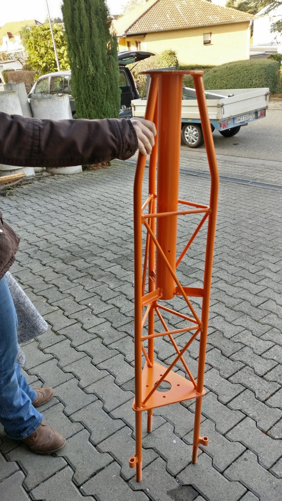

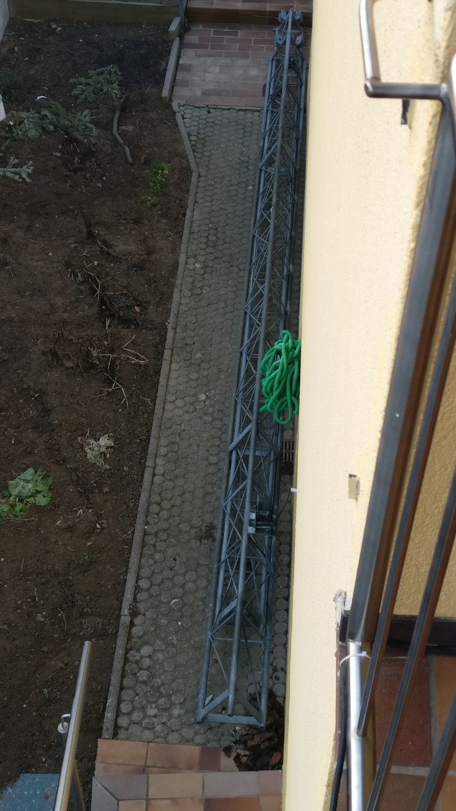

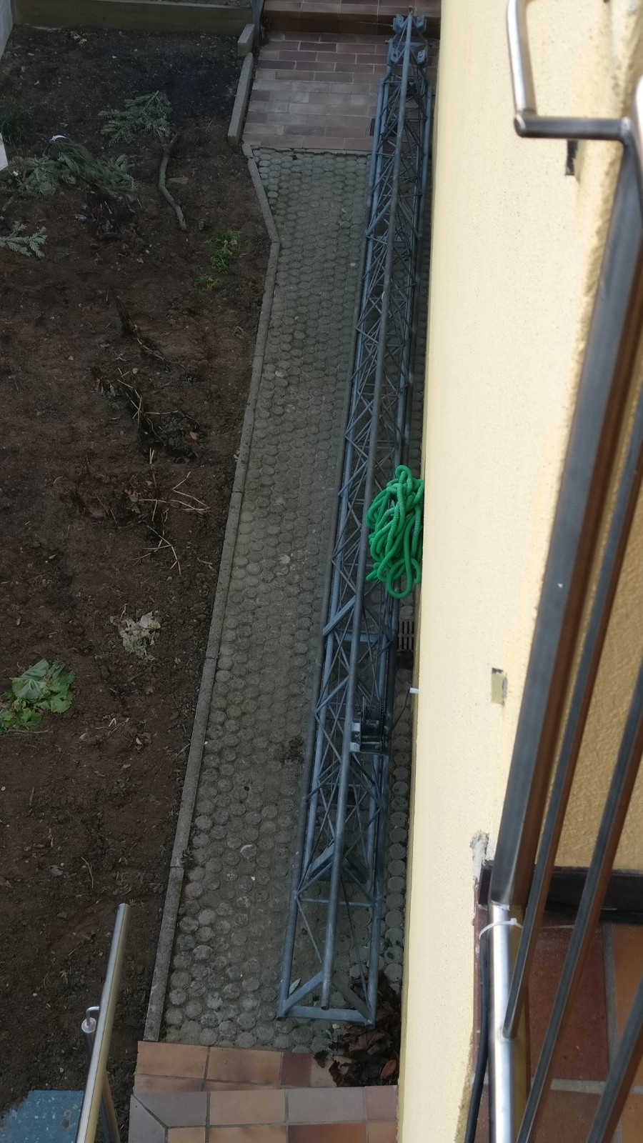

Habe mir einen Versatower BP 40 mit 12,7m zugelegt. Statikunterlagen sind vorhanden.
Er lässt sich aus- und einfahren und kippen.
