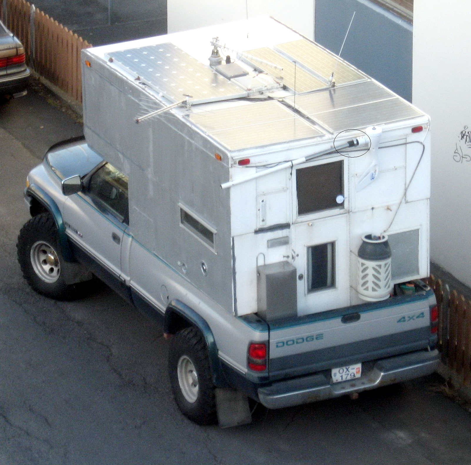

zu dem Problemfall Windrad und Wohnmobil, besonders z. B. einem VW-Bus, wurde hier ja fast nur Richtiges geschrieben, ein Lob für alle Beiträge. Hier noch mal zusammengefasst:
1. Ein Windrad am Wohnmobil befestigt sorgt mit Sicherheit für schlaflose Nächte.
2. Die geringe Standhöhe mit umgebenden Büschen, Bäumen oder anderen Wohnmobilen verhindert eine Windausbeute.
3. An "normalen" Standorten ist einfach zu wenig Wind, wer steht schon immer frei an der Küste?
4. Auch kleine Windräder machen Geräusche, je nach Wind störend. Dass kann nicht nur im Wohnmobil nerven - mit Sicherheit verliert man alle Nachbarn, wenn man nicht vorher weggejagt wurde.
5. Das Verstauen des Windrads in einem kleinen Wohnbus ist umständlich und störend. Bleiben nur das Dach oder das Heck (Foto1).

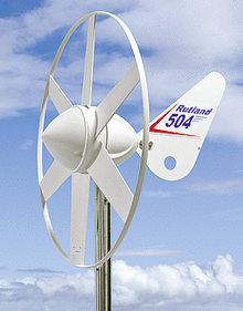

Warum sollte man aber nicht trotzdem wenigstens ein Miniwindrad mitnehmen, das nicht stört, leicht ist und wenigstens nachts ein paar Watt bringt und sogar ohne Regler an den Bordakku angeschlossen werden kann? Bevor jemand ganz an der Windkraft verzweifelt, habe ich immer die Marlec 504 empfohlen, leicht, sicher, preisgünstig. Und die Rückmeldungen nach einigen Urlauben waren durchweg positiv, keiner habe die Wahl bereut und wäre ständig auf den Stellplätzen nach den Erfahrungen befragt worden.
Bevor ich jetzt hier verissen werde - lieber ein Miniwinrad als gar keins, ist meine Devise. So mancher (ich auch) ist dadurch auf den Geschmack gekommen und hat jetzt ein Netzwindrad im Garten stehen,
meint Günther

Hallo Günther,
die kleine von Dir vorgeschlagene Ruthland-Anlage wurde von den Engländern hauptsächlich für Yachten gebaut wo das Teil dann stationär aufgebaut - meist hinten am Heck - wenig stört. Auch die Technik ist ausgereift, die Engländer waren die Ersten, die marktreife Modelle für dieses Spezialgebiet fertigten. Insofern keine schlechte Wahl.
Das einzige Problem beim Einsatz am Wohnmobil sähe ich darin, dass man mit dem Ding aufgebaut nicht am Strassenverkehr teilnehmen kann. Und Stauraum ist in Wohnmobilen meist knapp abgesehen vom Aufwand beim Auf & Abbau.
Wenn unbedingt ein Windrad mitgeführt werden möchte ist Dein Vorschlag jedoch eine sehr gute Wahl.

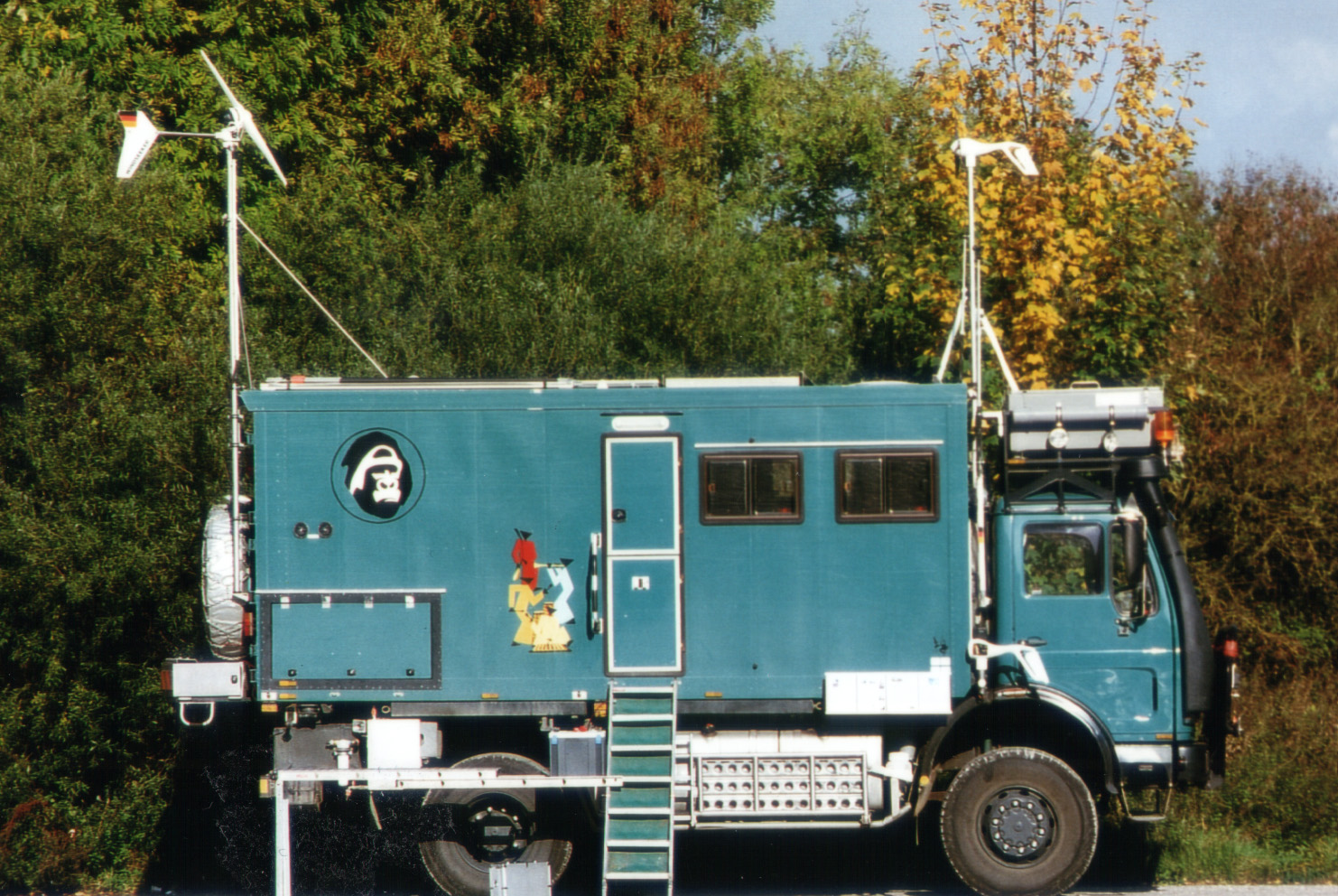

du hast Recht. Am Verstauproblem scheitert fast jede Mitnahme von Windrädern in einem Wohnmobil. Wir hatten unser W504 mit abgebauter Windfahne in einer kleinen Kiste auf dem Bus-Dachträger mit dabei, Rohrstange daneben. Oder man kauft sich gleich ein größeres Wohnmobil. Dann gibt es keine Probleme:
Grüße von Günther

Whow, ein echter Hingucker!
Wenn man nicht dauernd unterwegs ist und längere Standzeiten hat kann sowas wohl doch viel Spass machen! Vor allem mit so einem Bulli! Echt gut!

Spaß ist toll, Nutzen ist aber weit davon entfernt.
Obiges Bild ist doch ein schönes Beispiel für eine für ein Windrad total sinnbefreite Parkposition direkt vor der Waldkante! Da steht man aber nunmal am besten kder wer von euch würde seine mobile Einzimmerwohnung mitten aufm Acker aufbauen?
Der Aufbau verbraucht wohl mehr Energie als die Anlage zurück liefert!
Nun sind ja aber viele Dinge sinnlos die uns Freude bereiten, ein Windrad auf dem Womo gehört sicherlich dazu - darum ging es ja aber ursprünglich nicht...
Davon mal abgesehen: ein tolles Reisemobil hast du da Günther!

Hallo Menelaos,

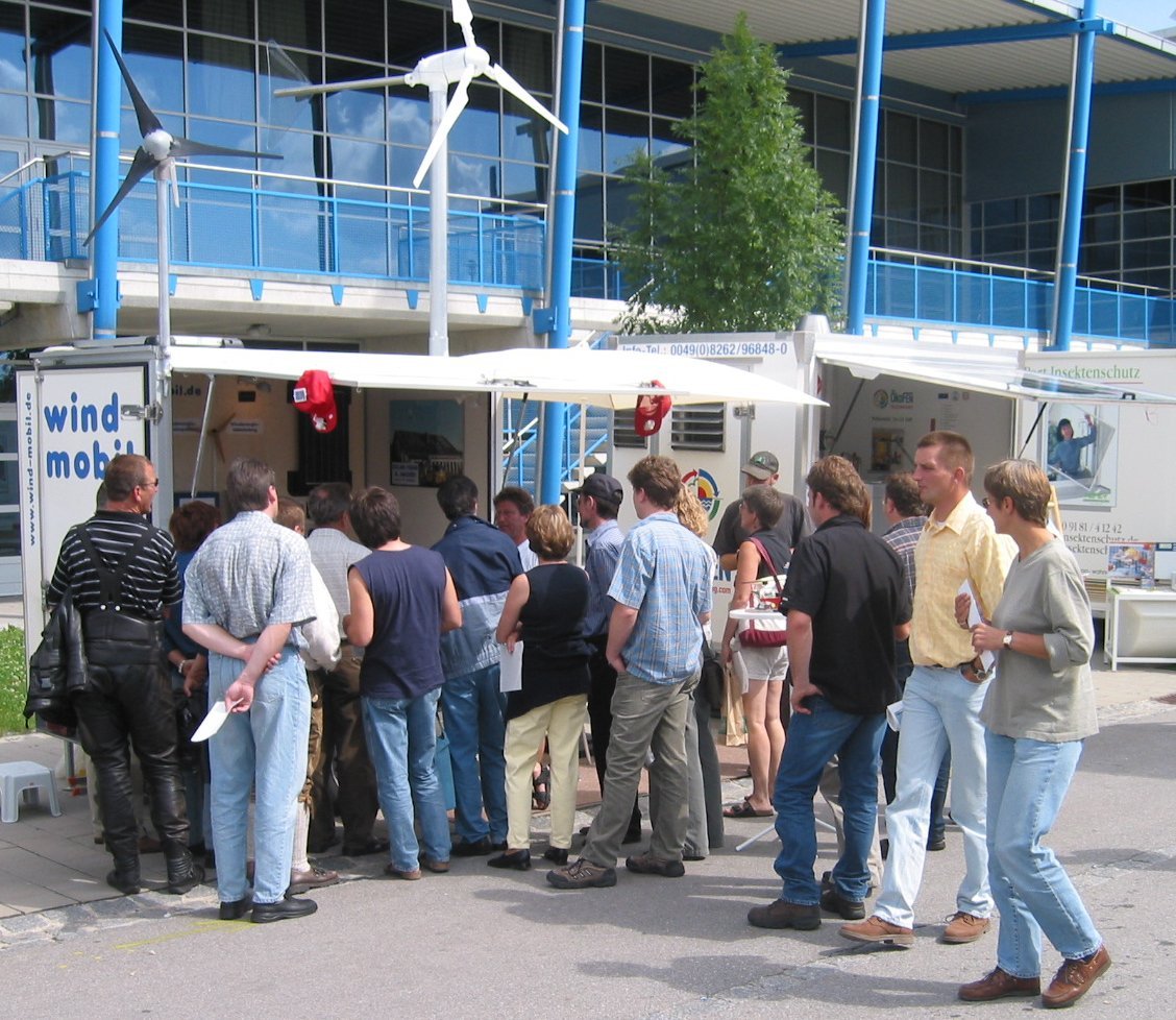

das ist nicht mein Mobil, sondern das von Rolf Heckmann, der 2001 zu einer World-Wind-Tour aufgebrochen ist um die kleinen Windräder bekannter zu machen. Das geht kaum besser, als sie ständig vorzuführen. In Kanada hat er eine alte Kirche ohne Stromanschluss geschenkt bekommen und ist dort sesshaft geworden.
Ich habe es nur zu einem ausgebauten Mercedes-WoMo geschafft mit einem Show-Wind-Mobil-Anhänger - der aber viele Menschen angelockt hat.
Grüße von Günther
