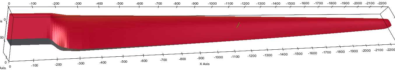

Achso:
Wie sollen leise Rotorblätter geformt sein?
Ich würde es folgendermaßen machen:
Das ist kein CAD.
Allerdings kommt man auch hier ohne nachträgliche
aerodynamische Tricks an einigen Stellen nicht aus.
Sonst pfeift es mit 2000 Hz-
Der Mechnismus ist seit etwa 10 Jahren bekannt
und ist in obigem Paper nicht drin.
Aerodynamik bei diesen kleinen Reynoldszahlen
ist IMO schwieriger als die bei großen.

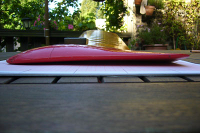

Beiträge: 2354
Re: Leise Rotorblätter
Gepostet: 20.03.2018 - 17:20 Uhr  ·  #6
Eine rückgedrehte Spitze gegen Randwirbel.
gruß Aloys.
Leise Rotorblätter
Dateiname: Randbogen-02..jpg
Dateigröße: 52.89 KB
Heruntergeladen: 1608
ora
Beiträge: 317
Dabei seit: 06 / 2017
Gepostet: 20.03.2018 - 20:04 Uhr  ·  #7
Ja -genau:
Aber das ist eine Flugmodelltragfläche... ;-)
Trotzdem perfektes Beispiel.
