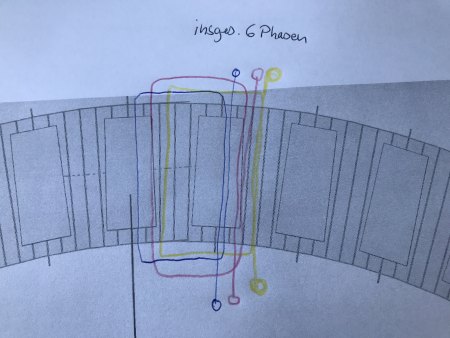

Du schreibst 2 mal 48 Magnete ? wie viel Spulen sind denn da drinn ?
Auch ein Bild von den Magnetscheiben und der Spulenanortnung wäre hilfreich !

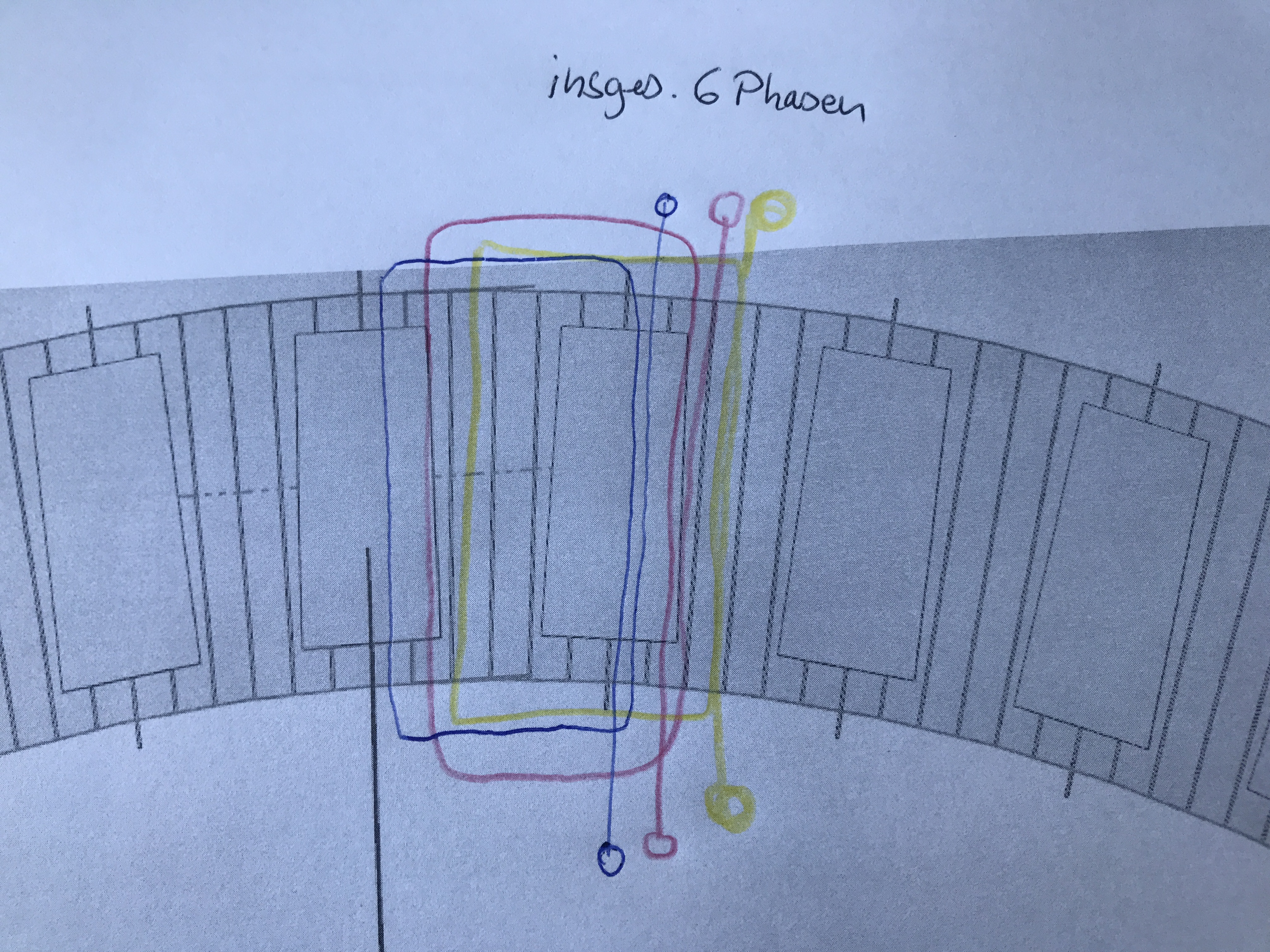

Hier mal die Skizze

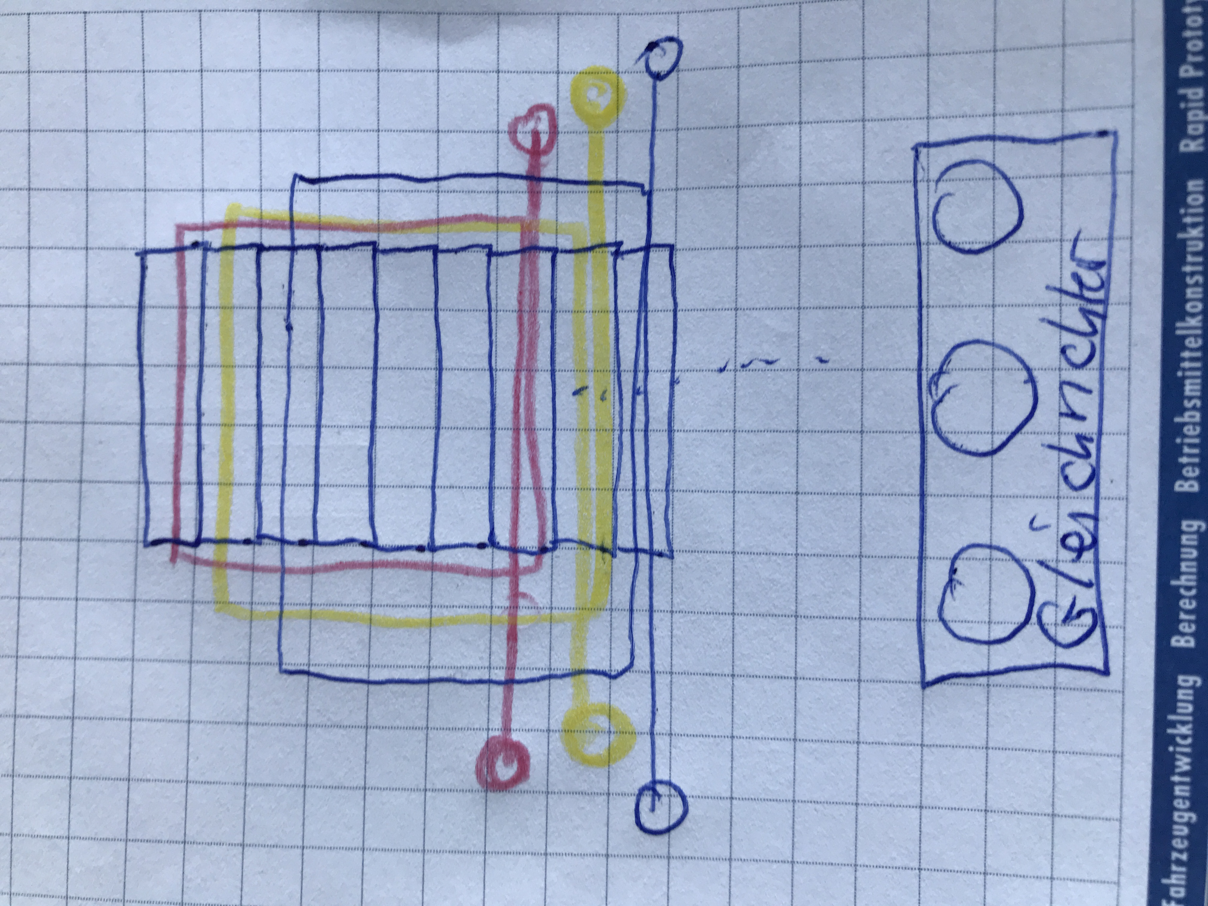

Könntest du mir bitte in meine Skizze einzeichnen wie genau angeschlossen werden muss.
Vielen Dank im Voraus
Gruß Peter
Anschluss an gleichrichter

Ralf B
Beiträge: 659
Dabei seit: 12 / 2013
Re: 3phasen-Geni-Problem mit Phasenverschiebung
Gepostet: 25.07.2018 - 15:40 Uhr  ·  #8
Hallo Peter,
Ich habe meine 6 Phasen mit 2 Gleichrichtern ( je drei Phasen ) geschaltet . Phase 1+ 3 +5 und 2 + 4 + 6 .
Wenn man sich eine Skizze mit "einer Schwingung " ( jeweils zwischen z. B . zwei "Nordpolen" .....) zeichnet und dann die Richtung der Spulenwicklungen einzeichnet, dann wird einem klar ,warum das so sein muß!
( Im Prinzip müssen sich die Beträge der 6 Sinusschwingungen zum jeweiligen Zeitpunkt "auflösen" gleich NULL sein !) dann funktioniert der Geni... ;-)
Deine Skizze ist doch schon fast perfekt. :-)
...ersetze die Spulenschenkel je Phase mit einem "Wicklungspfeil" (Pfeil in Wicklungsrichtung) und nummeriere sie 1..bis.. 6.
bei mir habe ich dann bei der 3. Phase 2. Phase und 6. Phase die Richtung geändert .....
Eine Skizze habe ich hier irgendwo schon mal gepostet....
Gruß Ralf

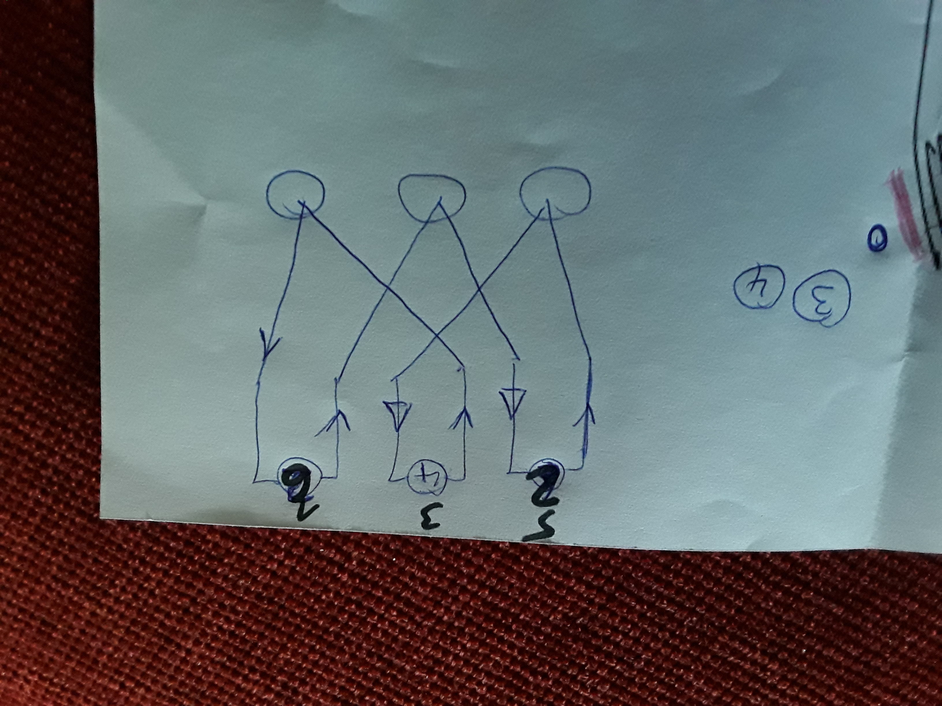

ich habe gestern nochmal einen Versuch unternommen, noch ein bischen gegoogelt und dann wie folgt (skizze) angeschlossen. leider bekomme ich so nur knapp 6v heraus, mit nur 2 angeschlossenen Phasen 12V. Wenn ich die 3 Wicklungen im Stern schalte, sind es auch ca. 12V. Ist bei beiden genis so. Was mache ich falsch ?
Gruss
Peter

Ralf B
Beiträge: 659
Gepostet: 27.07.2018 - 16:42 Uhr  ·  #13
ALLES!
Was Du machst ist eine Art Reihenschaltung...
Ich mach Dir mal eine Skizze..... ;-)

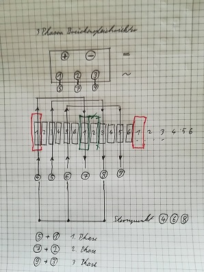

Hier die Skizze
Die Spulen 2 4 6 sind nicht angeschlossen!
hier werden nur die Spulen 1 3 5 mit dem 3 Phasen Brückengleichrichter verbunden ...
Für 2 4 6 brauchst du einen zweiten 3 Phasenbrückengleichrichter. (Anschluß wie bei 1 3 5 !)
Ich habe die Kontakte nummeriert , und wie Du feststellen kannst ist der Eingang der 3 Spule (Anschluß 5 ) Nicht mit dem Sternknoten verbunden sondern der Ausgang der Spule 3 (Anschluß 8 ) ! (Wicklungsrichtungswechsel!)
Anschluß 4 + 6 +8 werden DIREKT verbunden!! ( Sternpunkt /knoten )
Dann schreib mal bitte, was dann am Gleichrichter für eine Gleichspannung rauskommt....
Gruß Ralf

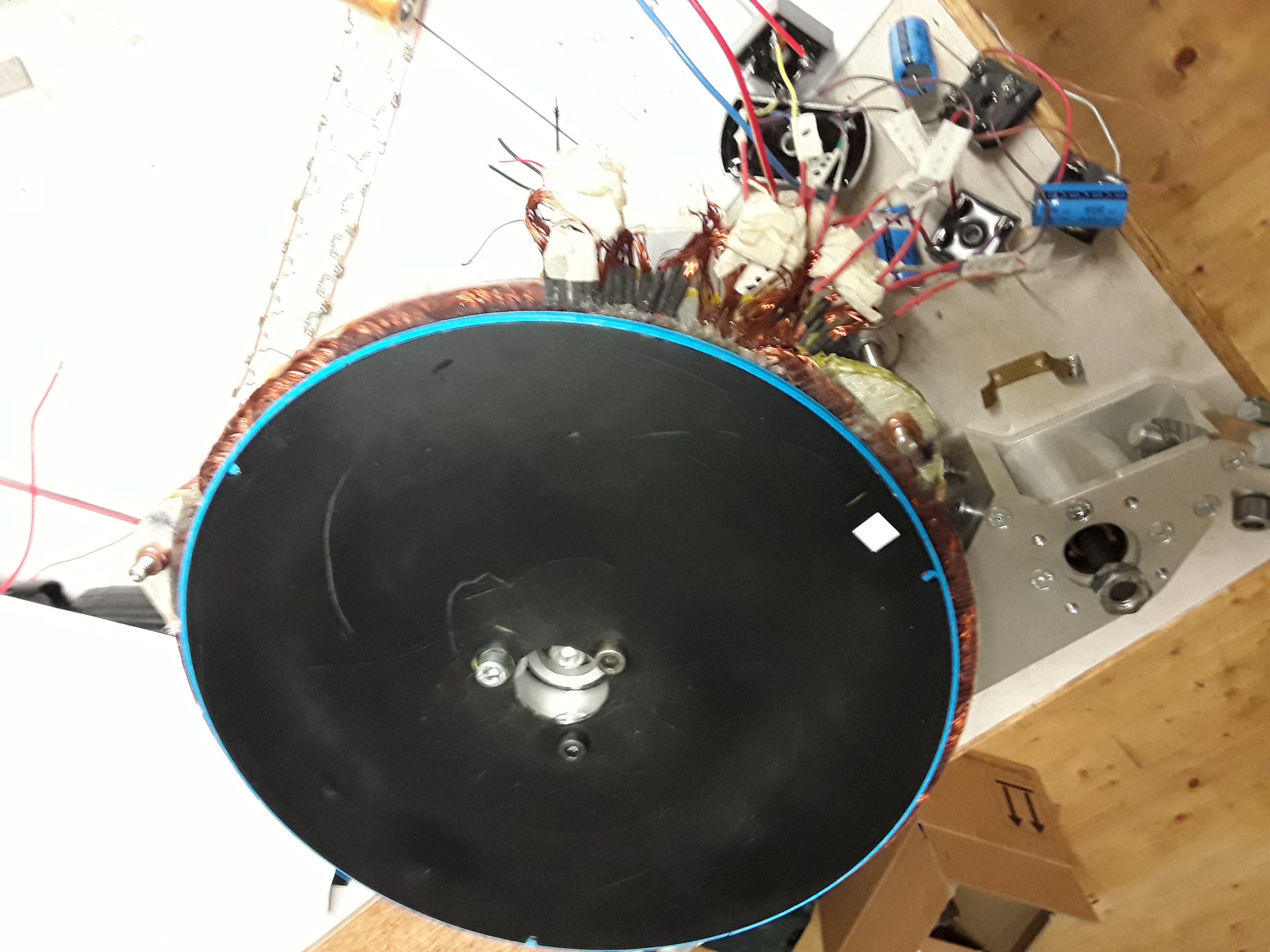

hallo ralf, anbei bild meines genis. Also... pro spule habe ich je 10Drähte mit durchmesser 0,56mm, alle in Reihe geschalten, 96Magneten 25x10x5 N32, statordicke 8,5mm. Da ich derzeit von Hand den geni bewege und mit einem laserdrehzahlmesser arbeite, werde ich mir einen flansch bauen um mit einem akkuschrauber zumindest eine gleichmässige drehzahl darstellen zu können. ich bin deshalb auf die dreiecksschaltung gekommen, da diese ja effektiver ist. vielleicht kannst du mir noch sagen wie ich den geni in dreiecksschaltung anschliessen müsste. ich melde mich wieder, wenn der flansch fertig ist mit neuen messwerten. bis dahin noch ein schönes hitziges wochenende.
gruss peter

Ralf B
Beiträge: 659
Dreieck- v.s. Sternschaltung
Gepostet: 28.07.2018 - 17:43 Uhr  ·  #19
Hallo Peter,
Sinn und Zweck dieser Messung ist zu schaun, ob alle drei Spulen gleich "arbeiten".... und sie richtig herum verschaltet sind. ;-)
Wenn der Geni im "Stern" läuft funktioniert er auch in "Dreieck"!
Ich weiß nicht , wie Du darauf kommst, dass die Dreiecksschaltung "effektiver" ist!??
Meiner Meinung nach eher NICHT ! ( Weniger Spannung mehr Ampere ...Leistung die GLEICHE [ eher weniger, weil mehr Ampere die Leitungsverluste erhöht... ] können wir später mal ausdiskutieren...;-) )
Lass den Geni erst mal vernünftig im Stern laufen ...Umschaltung auf Dreieck ist dann kein Problem!
Gruß Ralf
