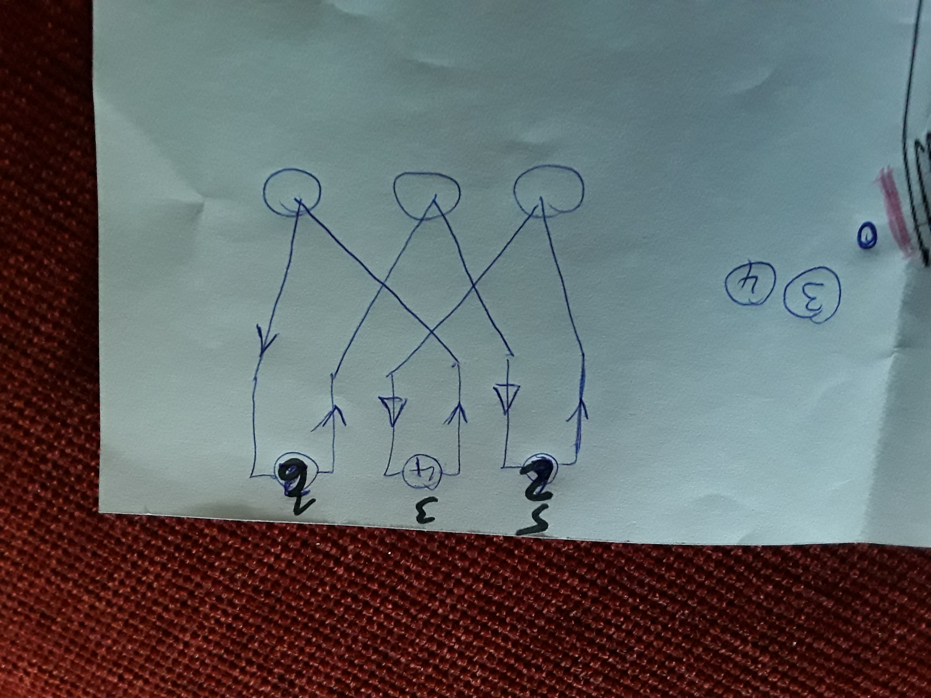

Gepostet: 27.07.2018 - 17:36 Uhr  ·  #14
Hier die Skizze
Die Spulen 2 4 6 sind nicht angeschlossen!
hier werden nur die Spulen 1 3 5 mit dem 3 Phasen Brückengleichrichter verbunden ...
Für 2 4 6 brauchst du einen zweiten 3 Phasenbrückengleichrichter. (Anschluß wie bei 1 3 5 !)
Ich habe die Kontakte nummeriert , und wie Du feststellen kannst ist der Eingang der 3 Spule (Anschluß 5 ) Nicht mit dem Sternknoten verbunden sondern der Ausgang der Spule 3 (Anschluß 8 ) ! (Wicklungsrichtungswechsel!)
Anschluß 4 + 6 +8 werden DIREKT verbunden!! ( Sternpunkt /knoten )
Dann schreib mal bitte, was dann am Gleichrichter für eine Gleichspannung rauskommt....
Gruß Ralf

was ich noch vergessen hatte, woher kommen die anschlüsse 1,2,3 am brückengleichrichter in deiner skizze? ich hatte nur jeweils 1 kabel pro phase angeschlossen, so wie üblich (denke ich) bei der sternschaltung

Hallo Peter
Du hast Recht .....Deine von mir sogenannte "Art Reihenschaltung " ist eine Dreiecksschaltung .
Ich bin davon ausgegangen, das Wir hier über eine Sternschaltung "reden".
Aber selbstverständlich kannst Du den Geni auch mit einer Dreieckschaltung laufen lassen .....
Aber lass uns Doch ersteinmal auf eine Schaltung einigen , über die wir hier diskutieren!
Um zu sehen , was mit deinem Geni los ist wäre folgendes sinnvoll :
........... verschalte ihn so, wie in meiner Skizze angegeben!
( Sternschaltung ! mit je einem Kabel pro Phase zum Gleichrichter 5 6 9 .... bei mir ist auch nur ein Kabel pro Phase am Gleichrichter...!)
Dann messe je die Drei Spulenspannungen ( Wechselstrom!) zwischen den Anschlüssen :
4 und 7 .......V
5 und 8 .......V
6 und 9 .......V
(4+6+8 sind Knotenpunkt : also 4 und 5 .....V , 4 und 7 ......V , 4 und 9 .....V wäre das gleiche... !)
und die Spannung hinter Gleichrichter ( Gleichspannung !) + und - ..... V
( Vergiss bitte nicht das Umschalten beim Messgerät von Gleichstrom ....Wechselstrom... soll schon öfters mal bei anderen schon vorgekommen sein.... ;-) )
Mit diesen Werten kann man Dir genauer sagen, was mit dem Geni los ist!
(weitere Angaben zu : Drahtdicke , Wicklungzahl, ... etc würden natürlich noch hilfreicher sein ;-) )
Gruß Ralf

Die 2. Messung mit sternschaltung, bei 123 umdrehungen waren es 10,2v leerlaufspannung, an spule 2 5volt, an spule 4 5,6volt, an spule 6 5,7volt. mit den leds genauso 8,1v. Spielt also keine rolle. interessant für mich wäre jetzt ein test mit einer dreiecksschaltung. wie müsste ich das anschliessen?
gruss peter
