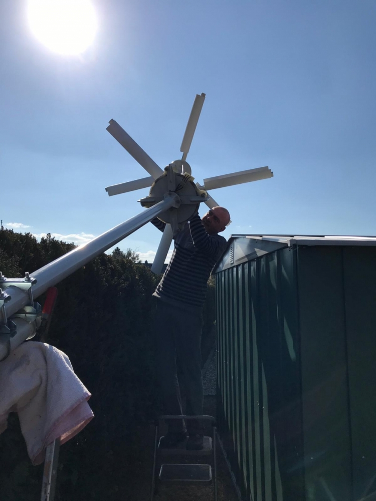

Ja, den Bausatz habe ich von Jan Mares gekauft. Die Teile müssen nur lackiert und der Generator zusammen gebaut werden. Zwischendurch habe ich mal verschiedene Justierungen ausprobiert (Abstand rotierende Magnete zur Spule). Man meint, das bringt viel. Praktisch ist da wenig Unterschied. Ich habe vier Millimeter bis zu wenigen Zehntel Millimeter getestet, angetrieben per Hand und die Umdrehungszahl möglichst gleich gehalten. Nur sehr geringe Unterschiede im Zehntel-Volt-Bereich. Jan hat mir das auch bestätigt. Ich wollte sehr genau justieren und den Abstand möglichst klein einstellen. Aber das muss man nicht. Ich werde ca. 1mm Luft lassen, da kann sich auch mal was setzen oder ein Fremdkörper hinein geraten, ohne dass gleich was passiert. Wenn man mit solch starken Magneten in einer Werkstatt hantiert, in der schon viel Metall bearbeitet wurde, hat man sehr schnell Späne an den Magneten. Ich habe schon vorher alles ausgesaugt und peinlich darauf geachtet, keine Magneten irgendwo Kontakt bekommen. Fast unmöglich...
Den Rotor werde ich morgen einmal beschreiben.

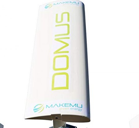

Wenn ich mir diese Flügel so anschaue: Ihre Streckung (also Verhältnis Spannweite zu Flächentiefe) beträgt in etwa 4.
Damit haben sie so einen hohen -> Induzierten Widerstand , dass nicht wirklich viel Leistung aus dieser Anlage herauskommen kann.
Das Profil kann ich allerdings nicht beurteilen.

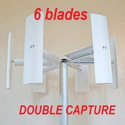

Wäre es also besser, die Flügel so anzuordnen, dass drei Flügel, aber in doppelter Höhe entstehen? Die könnte man noch um 60° versetzen...
Beiträge: 2336
Re: Neu im Forum
Gepostet: 05.03.2019 - 21:21 Uhr  ·  #65
Jeder Flügel erzeugt an den Enden Randwirbel, die zu Verlusten füren.
Bei 6 Flügeln also 6 mal 2 Randwirbel.
Wenn die 6 Flügel zu je dreien, aber versetzt werden auch.
Werden immer 2 übereinander ohne Spallt angeortnet sind es nur 3 mal diese Randwirbel.
Ausserden verdoppelt sich die Windfläche !!!

Ich wollte mich eigentlich nicht zu dem Rotor äussern, Ora hat dies aber richtig eingeschätzt und sein Statement gepostet.
Aloys hat erkannt dass es sinnvoller sein wird, wenn Du aus dem 6 Flügler einen 3 Flügler machen würdest, da sich die Windfläche verdoppelt.
Problem wird aber sein, dass dann die gesamte Konstruktion wieder angepasst werden muss, ob da eine einzelne Strebe noch ausreichend sein wird, bezweifle ich doch sehr. Du hast ja keine Massangaben der Rotorblätter gepostet, somit sind die Dimensionen nur zu erahnen und aus meiner Erfahrung heraus braucht es dann pro Rotorblatt schon 2 Verstrebungen die zum Generator führen. Auch muss die Verbindung der 2 Rotorschalen nahtlos und stabil ausgeführt werden, denn es entstehen doch einige Kräfte die auf den Rotor einwirken, hat mir bei früheren Experimenten ja einige Rotoren zerlegt, weil diese falsch montiert, berechnet wurden.

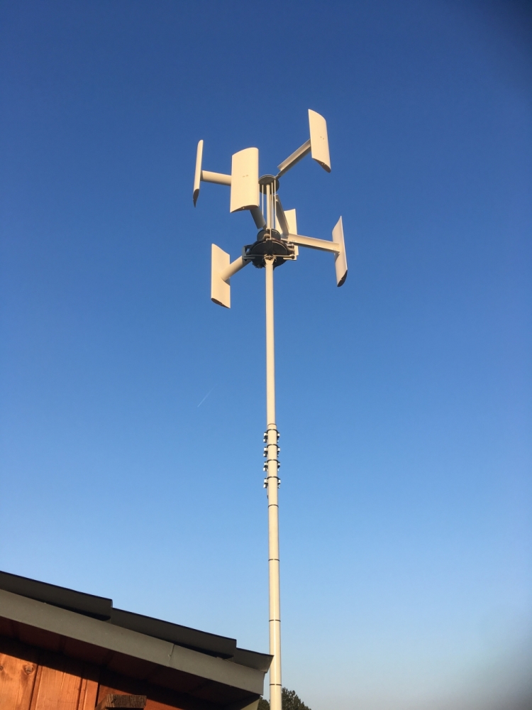

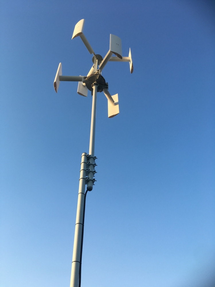

Es ist vollbracht. Die Windanlage steht. Nun schauen wir mal, wie effektiv diese Konstruktion ist. Jetzt habe ich fast alles selbst gebaut, bis auf die Teile des Generators...
Die Höhe des Generators ist 6m, die Rotorblätter bis ca. 7m!
Morgen spanne ich noch mit Stahlseilen ab. Das 60er Rohr schwankt bedenklich...

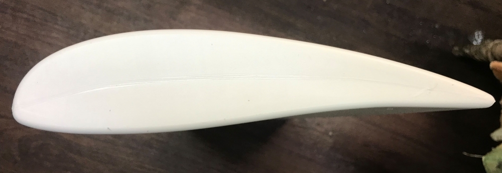

Das Profil der Rotorblätter:
Den Generator und die Rotorblätter habe ich mit Sprühwachs versehen (Korrosion und UV-Strahlung). Die großen Rotorblätter sind geblasen aus PPO (Polyphenylenoxid). Sollte ein paar Jahre halten...
Unten sind Öffnungen zum Druckausgleich (sind hohl). Ich überlege noch, ob ich die Rotorblätter mit Bauschaum ausschäume...

Abspannen ist bei sowas Pflicht und das nicht nur der Sicherheit wegen. Auch die Lager werden es dir danken wenn das Gerüttle und Schwanken weg ist.
Auschäumen, ich weis nicht. Bin zwar auch eher der Technik Russe, aber das würde vermutlich Unwucht erzeugen und ev auch das Profil irgendwo ungünstig aufblähen.
Lass das lieber sein.

Tja- nur das 21% dicke Profil- da kommt genau NICHTS raus.
Die Maschine wird rückwärts besser als vorwärts laufen.
Sorry.
Ich habe bis Re=2 Mio. kein einziges Rechenergebnis hingebracht.

Das Profil ist relatief dick, mit schöner runden "Nase" 21 % bedeuten das die Dicke 21% von der Flächentiefe ist, bei 20cm , dann an der dicksten Stelle 42 mm dick ist..
Es ist ein so genanntes tragendes Profiel und erzeugt ohne einen Anstellwinkel zur anströmenden Luft, schon beträchtlichen Auftrieb zur stärker gewölbten Seite, also nach oben.
Halte mal einen Faden von der fordersten Nase nach dem hintersten Mittel, das ist die Sehne des Profiels.
Da das Profil einen Buckel macht, der der Kreisbahn in etwa entspricht, hat es beim Ausfall des Windes sehr wenig Luftwiederstand und läuft länger nach ohne Last.
