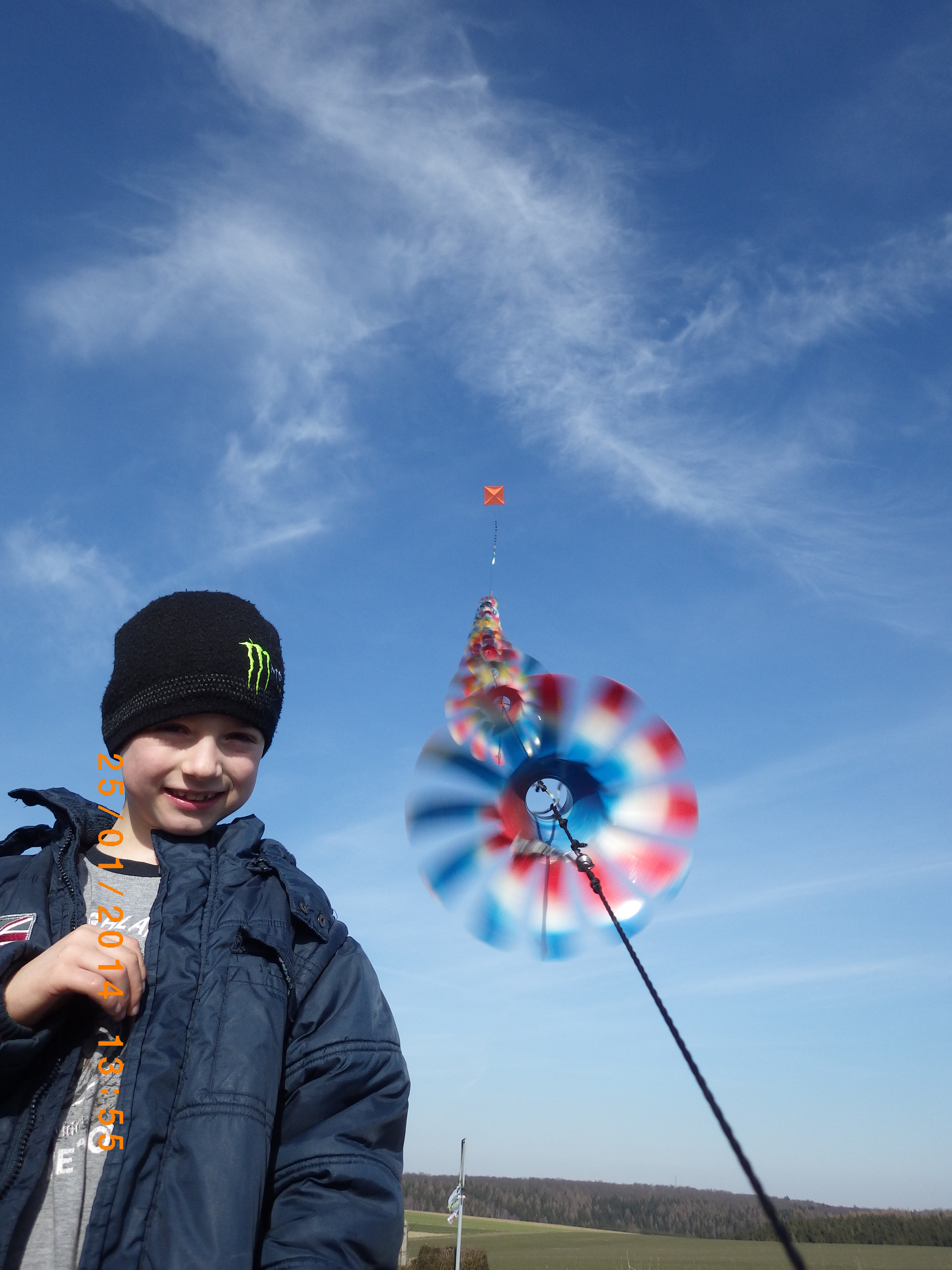

Was ich Dir als Experiment vorschlagen könnte wäre ein Multi-Rotor mit mehreren kleinen Horizontal-Rotoren in Abständen von wenigen Metern auf einem dicken VA Stahldraht etwa aufgereiht, jedenfalls aber auf einem relativ torsions festen Zugseil.
Die rotierenden Repeller sollten reichen um die Kette halbwegs über dem Flussboden zu halten, evtl. kann man Bojen dazwischen hängen mit Lagerungen die die Kette vor Grundberührung bewahren. (Das müsste ausprobiert werden)
Kleine Rotoren haben zwar weniger Drehmoment dafür aber eine höhere Drehzahl. Wenn dann mehrere solcher Rotoren miteinander gekoppelt in Reihe laufen erhöht sich das Drehmoment parallel dazu, während die schnelle Drehzahl in etwa konstant bleibt.
Theoretisch sollte das gehen, erfordert aber den Mut und die Begeisterung des Experimentators. So etwas wurde noch nie gemacht, somit gibt es überhaupt keine Garantie dafür das es auch funktioniert!
Und was zudem auf Dich zukommen würde - Du müsstest selber ohne die Hilfe fremder Erfahrungswerte herausfinden wie viele Repeller in der Kette und wie groß diese idealerweise für die Abmessungen Deines Rotors sein müssten und natürlich auch, welch ein Generator am ehesten für Dich in Frage kommt. Obwohl es für Letzteres in diesem Forum versierte Experten für Generatortechnik gibt. Du kannst wenigstens dazu unter Generatortechnik in diesem Forum mal reinhorchen!
Generatoren mit einem Propeller an einer Schleppleine wurden schon bei Segeljachten für Stromerzeugung genutzt. Die Boote haben aber meist eine weit höhere Fahrtgeschwindigkeit als Dein Fluss! Immerhin könntest Du im Internet nach solchen Schlepp-Rotoren recherchieren, wie gesagt, die geringe Fliessgeschwindigkeit Deines Flusses könnte durch höhere Drehzahlen vieler kleiner Rotoren und deren durch ihre Anzahl größeres Drehmoment kompensiert werden!
Alles andere liegt bei Dir, ich würde mich freuen, wenn Du die Windkraft-Gemeinde in diesem Forum auf dem Laufenden hältst!

Kettenrotor
Gepostet: 24.11.2019 - 20:07 Uhr  ·  #37
Oh, ich sehe gerade beim Durchlesen des Treads dass Max bereits den Schlepp-Rotor angesprochen hat. Na ja, das hatte ich verpasst, leider. Immerhin, ein Kettenrotor erhöht das Drehmoment, kleinere Rotoren die Drehzahl. Vielleicht hilft das weiter.
Kettenrotor
Dateiname: Janik Kettenrotor.JPG
Dateigröße: 4.36 MB
Titel: Kettenrotor
Information: viele kleine Repeller = hohe Drehzahl, hohes Drehmoment
Heruntergeladen: 1313
