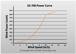

Hallo Lars,
das ist schon richtig.
Aber der Wechselrichter erzeugt gerade mal 40 Watt.
Wenn ich mich auf mein Fahrrad setze und im Vergleich 40 Watt erzeuge möchte, ist das vergleichsweise mit wenig Kraft zu realisieren.
Hier mal noch die Leistungskurve des Roters
ginlong gci 1.5
Dateiname: Leistungskurve Roter.png
Dateigröße: 21.05 KB
Heruntergeladen: 1100
Re: ginlong gci 1.5
Gepostet: 12.01.2020 - 21:47 Uhr  ·  #22
ich denke, dass deine Kurve deutlich zu stark ansteigt. Gehe mal von einer Schnellaufzahl,unter Last von ca. 0,8 aus und von eibem mechanischen Wirkungsgrad von 15% bei einem einfachen Savonius. Rehne mal nach bei welcher Windgeschwindigkeit da welche Drehzahl rauskommen müsste und wie die entsprechende Leistung dazu wäre...
max

schmidt_as
Beiträge: 6
Dabei seit: 01 / 2020
Re: ginlong gci 1.5
Gepostet: 13.01.2020 - 06:50 Uhr  ·  #24
Guten Morgen Lars,
das Prinzip ist mir schon klar - aber der Ertrag stimmt doch einfach nicht:
Durch die Wlan-Anbindung kann ich es jetzt sogar belegen.
Gestern 19:30:
147,3 Volt
0,2 Ampere
Wenn ich mich verrechne gibt das 29,5 Watt.
Im Wechselrichter ist für ein Spannung von 140 Volt eine Leistung von 90 Watt eingetragen.
Diese müssten doch auch erzeugt werden, oder nicht. Jedoch kommt nur knapp 1/3 an Leistung raus.
Allerdings könnten diese Zahlen die Theorie von Max bekräftigen, dass meine Kurve im Wechselrichter zu steil ansteigt und der Roter die Leistung einfach nicht bringt.
Interessant wäre für mich jetzt noch wie schnell der Wind um exakt 19:30 Uhr war.
Dann könnte man die Leistungskurve des Rotors daneben leben.
Ich muss halt doch noch in eine Wetterstation von Homematic investieren - dann kann ich den Wind mitloggen. :-)
Einen schönen Tag!
Alex
Perser

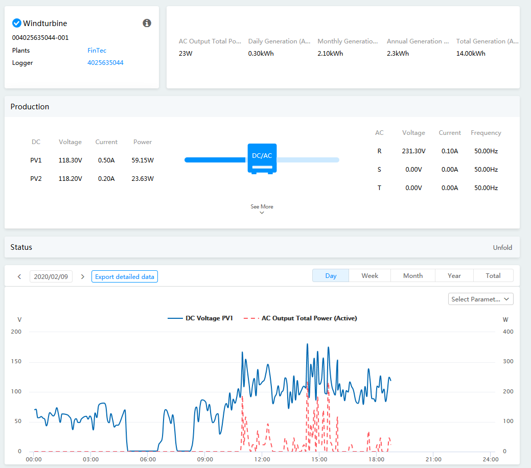

Gepostet: 12.02.2020 - 22:45 Uhr  ·  #32
Guten Abend,
so ich hab zwischenzeltlich viel ausprobiert und meinen Hersteller der Anlage kontaktiert.
Mit einer neuen Powerkurve läuft es deutlich besser - wenn auch noch nicht perfekt.
Ich brauch aber nochmal eure Hilfe.
Leider kommt an diesem Punkt auch der Hersteller der Windkraftanlage nicht weiter und bei Ginlong bekommt man leider auf Supportanfragen keine Rückmeldung. Daher kann ich die Firma leider auch nicht wirklich empfehlen.
Beim Log wird ein PV1 und PV2 ausgegeben.
Hat jemand eine Vorstellung was das sein könnte?
Der Generator hat drei Phasen und wird über einen Gleichrichter auf Wechselspannung gebracht, welche in den Wechselrichter fließt.
Wie kann es sein, dass der Wechselrichter hier irgendwie zwei unterschiedliche Stromstärken erkennt?
Ich hoffe jemand kann das Rätsel lösen?
Schönen Abend
Alexander
ginlong gci 1.5
Dateiname: windkraft.png
Dateigröße: 55.12 KB
Heruntergeladen: 1092
