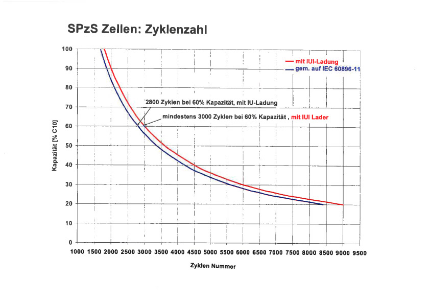

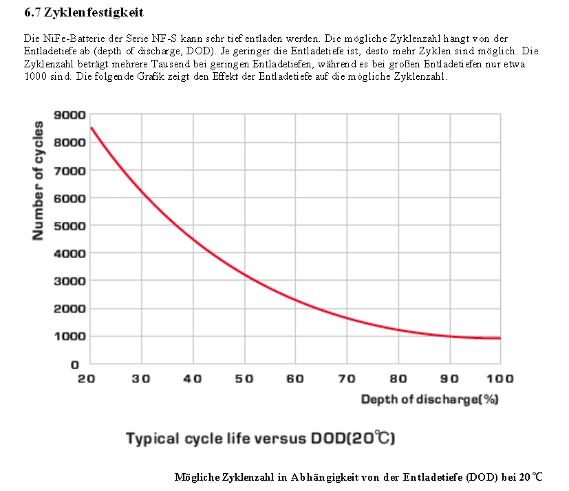

.... also wie gesagt in dem Speicher thread ( denke ich hab ichs angesprochen )
Meine Art von Batterie (Panzerplatten Batterie ) liegt bei unter 5 cent pro herausgenommener kWh (ohne Electronik zum Laden und ohne Verluste gerechnet ) , da gibts bisher noch nix vergleichbares und und ich glaube auch, dass das fast unmoeglich zu schlagen ist
Die Panzerplattenbatterie LadeZyklen Kurve
und die Zyklenkurve der in Europa erhaeltlichen NiFe zellen http://shop-microtherm.com/pdf/batteries/NiFe_de.pdf
leider sind diese Graphiken "verdreht "
