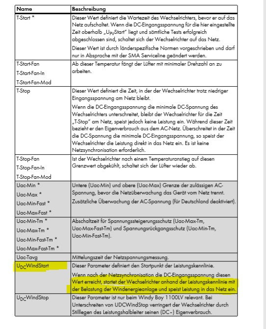

Dann noch einmal: Wieso sprecht Ihr nach wie vor von ner Üb-Kurve, wenn doch in meiner Euch übersandten Unterlage eindeutig von MPPT zu lesen ist?
Hab nochmals genauer geschaut.
Siehe Anhang.
Aber das ist ja jetzt mal egal. Mir geht's jetzt mal eher um die SLZ des Rotors um die Generatorauslegung zu beenden. (Draht + Magnete)
Also Che und Max was konnen wir aus den TSR 7 Angaben schließen ?

Beiträge: 4556
Re: Scheibengenerator für Windyboy 1200
Gepostet: 18.04.2020 - 03:16 Uhr  ·  #10
Auch durch MPPT ergibt sich - quasi in Folge - eine Kennlinie. Daher klammer Dich mal bitte nicht an Deinen unterstrichenen Text! Ist eigentlich der Beginn des MPPT gemeint, denn aus der selben Unterlage ist dieser Schnappschuss:
1. Zeile brauch ich ja nicht vor lesen.
Ab 120V beim 1200 erfolgt übrigens die Synchroniserung und Aufschaltung auf das Netz, noch ohne Einspeisung.
Ne gewisse Leistung wird zuvor auch zur Eigenorganisation verbraucht.
Toleranzbedingt ca. 10% auf die 120V auf zu schlagen, für die ich bei 3 m/s auslegen würde, ist so verkehrt nicht.
Bezüglich TSR will ich aber erst mal warten, bis sich Max geäußert hat.

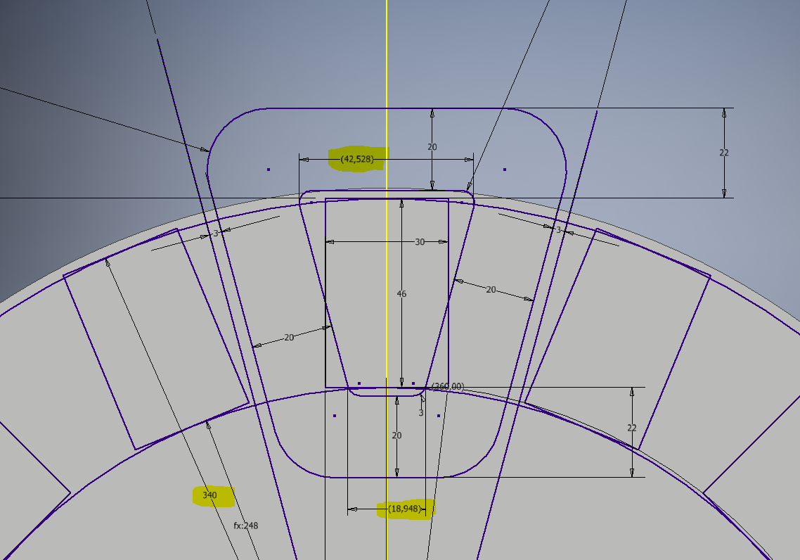

Bin gerade wieder etwas am hadern mit den Spulenlöchern.
Ich komme mit 340mm Magnetscheibendurchmesser nicht auf deine 10mm Spulenlochbreite innen.
Siehe wieder Zeichnung im Anhang.
Wie bist du auf die 10mm gekommen ? Die Magnete sollen ja die Spulenschenkel möglichst parallel(oder wie man da sagt ?) überqueren oder ?
Ich weiß wieder eine Kleinigkeit. Aber ich wills halt wissen warum sich das so ist.
Hab mir auch das Rechentool schon genauer angesehen und mir die Durchmesserberechnungen angesehen.
Ich bin schon auf die Aussage von Max gespannt :D
Gepostet: 19.04.2020 - 11:36 Uhr  ·  #18
Gut so!
Optional vielleicht noch die Innen-R auf 4 erhöhen. Dann kannste Dir noch etwas mehr Lageabweichung radial in der Spulenscheibe leisten.
Aber so würde es schon gehen.
Nun musst Du nach ner Probewicklung nur noch einschätzen, ob der (theoritische) seitliche Abstand 6 mm zur nächsten Spule aus reicht.
Denn sie werden tonnenförmig nach außen dicker. Könnte aber gehen. Berühren dürfen sie sich.
Dass meine Spulen ein Dreieck bildeten (daher die 10), ist der zugehörigen besonderen Konstellation geschuldet gewesen.
Daher immer Korelation zwischen EXCEL und Konstruktion!
Nun veröffentliche mal Dein zugehöriges EXCEL dazu auch noch, damit der Max nicht auf ne Phanzasieversion drauf schaut.
Gepostet: 19.04.2020 - 14:06 Uhr  ·  #19
Ich hab immer außen spulenlichbreite gleuch Magnetbreite angesetzt und Innen etwa 2/3 davon. Musste mal gucken mit,der Probespule. Die Dinger wenden ja auch etwas rundlich je breiter die Schenkel,werden. Hier beIm wuickeln ruhig mal zwischendurch mit Hammer und einem Stück Weuchholz wieder in Form Kloppen damit der Effekt nicht zu extrem wird. Nach der Probespule kannste das dann alles abschätzen. CAD braucht man eigentlich erst danach. Ich messe morgen mal,den Lagerstunnel aus, dann, dann weißt du was du für einen Lochdurchmesser im Keks brauchst.
