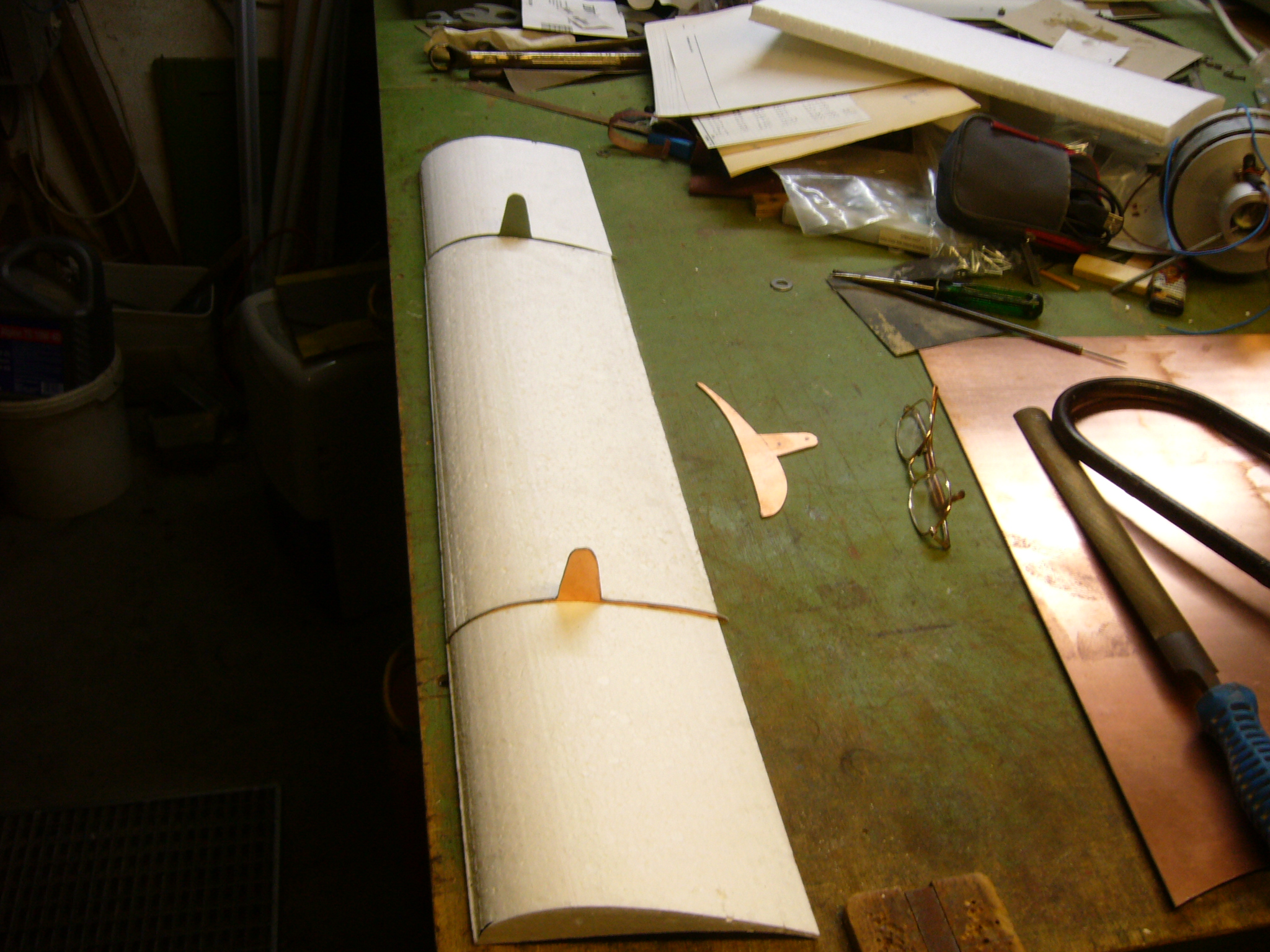

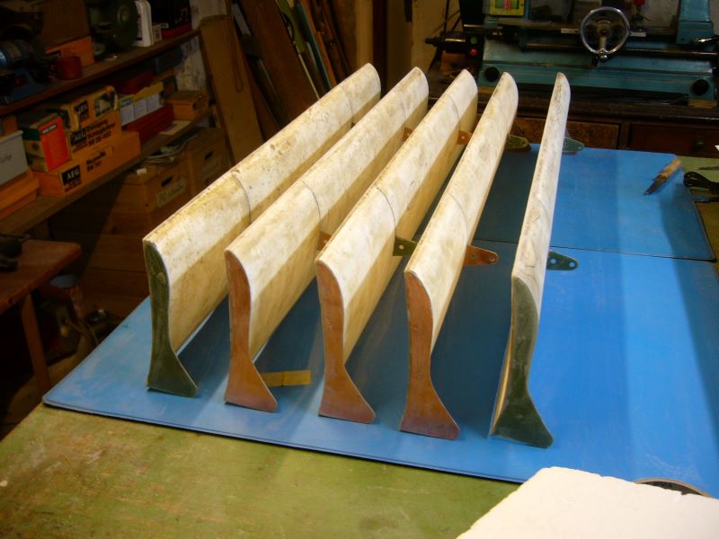

Ein 5 Blatt H Rotor soll es werden in 80 x 80 cm.
Gleiches Profil wie der kleine Bruder.

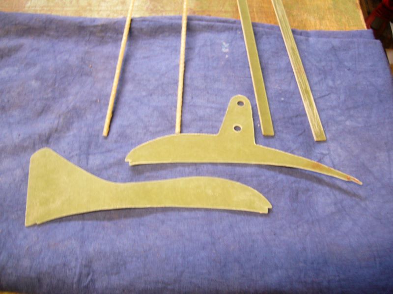

Die Kerne aus Steropur und die Halter aus GFK.

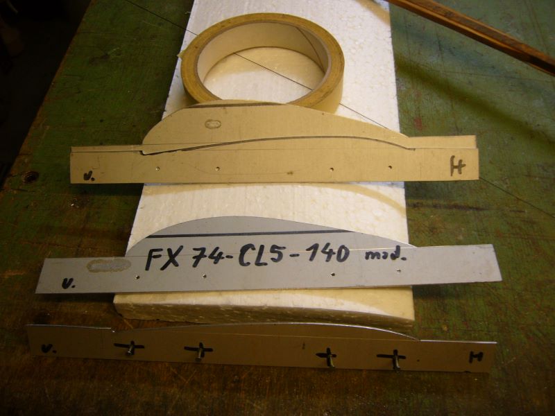

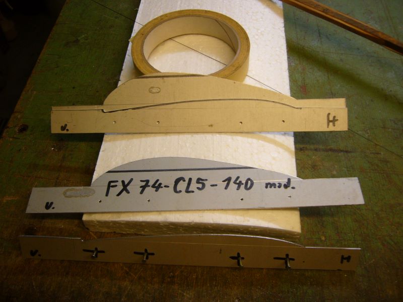

Wie schneidest Du das Profil aus dem Styrophorblock raus? Ich kenn nur gerade Schnitte mit erhitztem Draht.
Beiträge: 2363
Re: H Rotor in Leichtbau.
Gepostet: 29.12.2020 - 10:51 Uhr  ·  #3

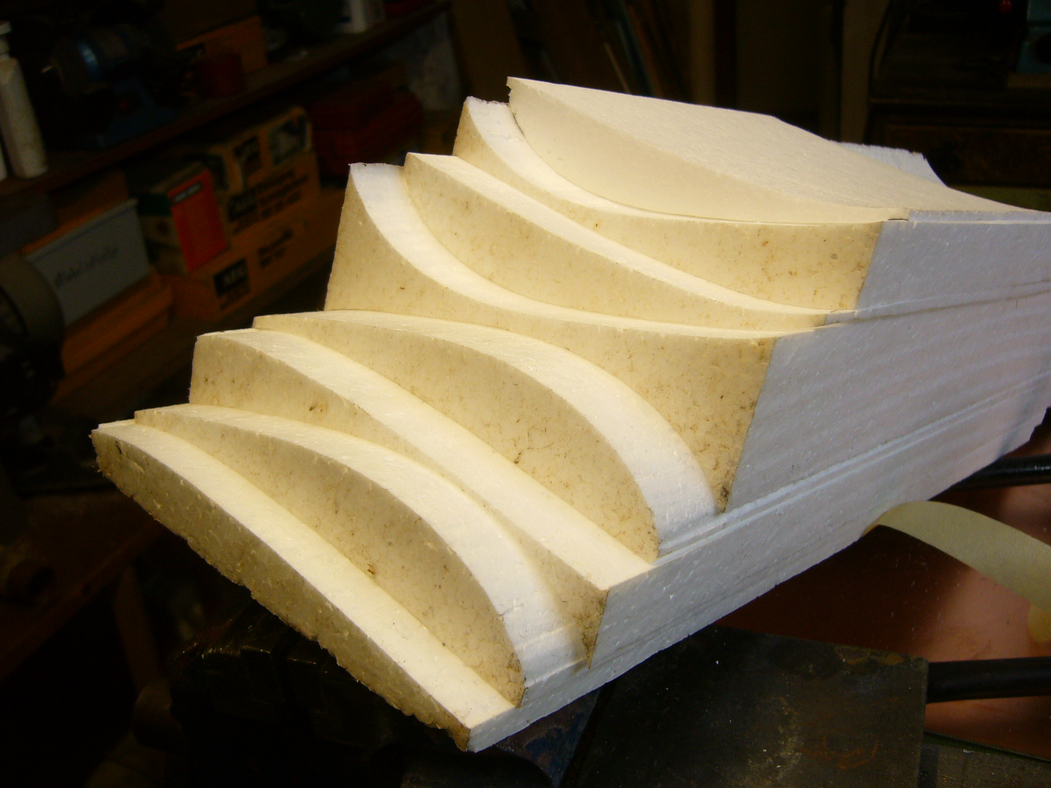

Ich mache 4 Schablonen, je 2 für rechts und links, oben und unten.
Die sind aus Allublech, müßen sehr glatt sein und den Abbrand beim schneiden berücksichtigen.
Vorne und Hinten etwas länger zum auflegen des Schneidedrates.
Das Stero wirt auf Mass der Draufsicht geschnitten und erst die Oberseite , dann, nach Wechsel der Schablone die Unterseite.
Es können auch verschiedene Profile rechts und links verwendet werden, ausserdem eine Schränkung mit geschnitten werden.
Alles ist möglich !

Beiträge: 5329
Gepostet: 29.12.2020 - 13:35 Uhr  ·  #4
Ok, Aloys,
Du ziehst den Draht der Länge des Flügels entlang über die Schablonen oben und unten am Styrophorblock! Bei mir hatte das in der Vorstellung noch ein wenig gehakt, jetzt ging das Licht endlich auf.
So wie die Fotos nicht zeigen wie der Draht gespannt wird hatte ich lange gerätselt wie man das machen kann mit dem Draht 90° zur Flügellänge versetzt, also quer.

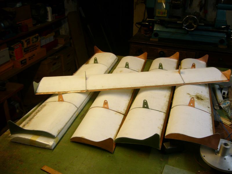

Es sind nun die 5 Blätter zusammengeharzt und könen verschliffen werden.
Danach noch spachteln und mit Glasgewebe überziehen !

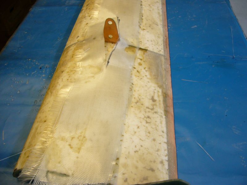

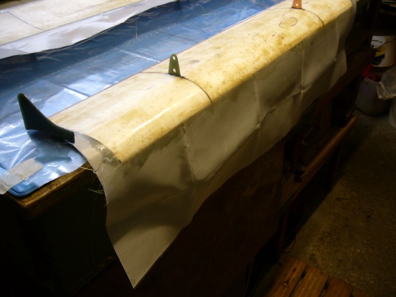

Alle Flächen sind nun gespachtelt und glatt geschliffen.
Danach werden sie an einem Stück mit Glasgewebe belegt.
Neben den Halterungen sind zusätzliche Glasbänder mit einlaminiert zur Verstärkung.

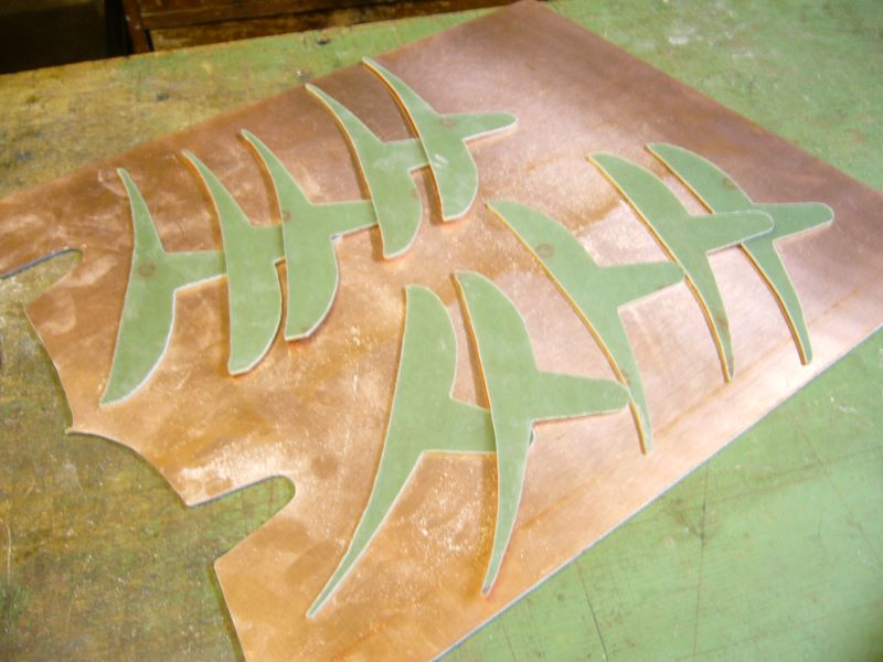

Nein, hier sieht alles bestens aus! Die Blattanlenkungen sind aus Plattenmateriel Glasfaser-Epox?

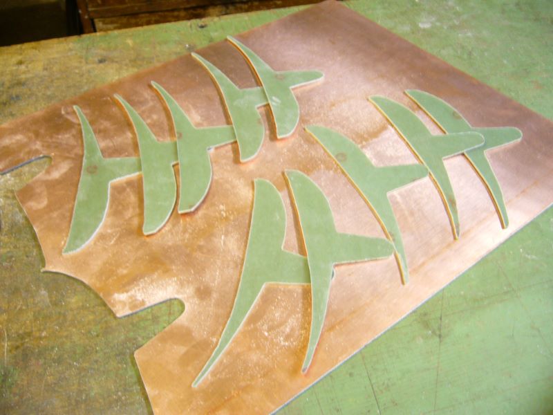

Habe aber zusätzlich Vorne einen GFK Stab und hinten auch 1,5 mm Plattenmaterial einlaminiert.
Der erste hatte alle Halter aus Sperrholz, welches nun langsam aufquillt und ersetzt werden müsste.
Ansonsten bin Ich zufrieden mit den neuen Flächen.
Nun noch die Tragarme , auch aus doppeltem Plattenmaterial, und dann erste Tests.

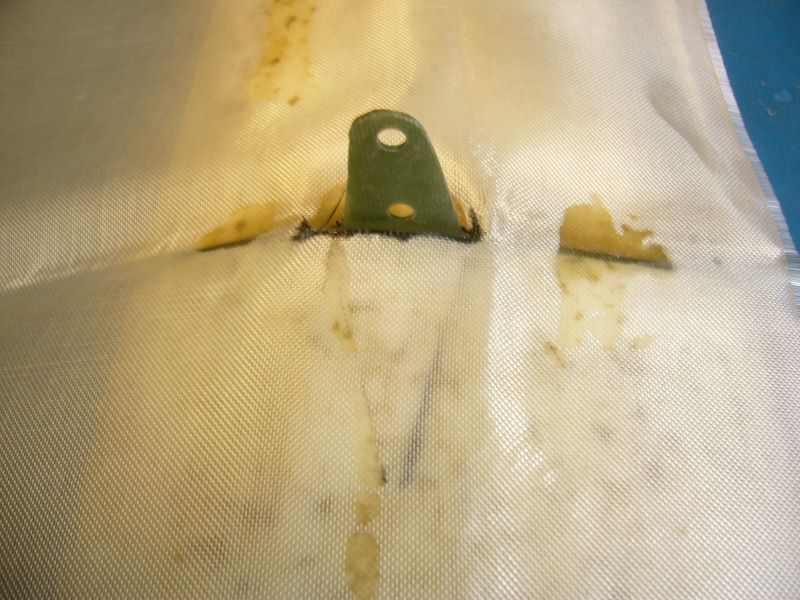

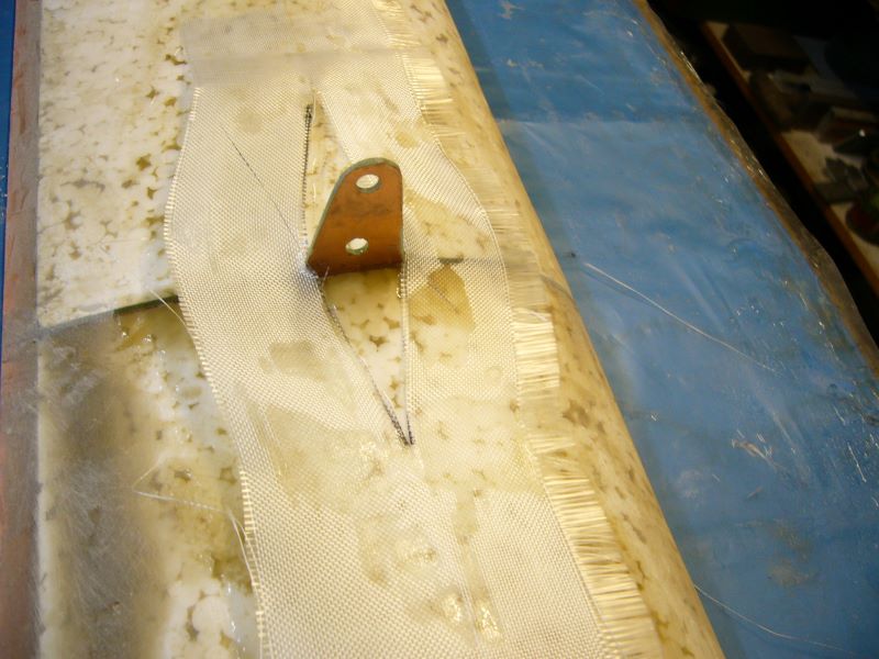

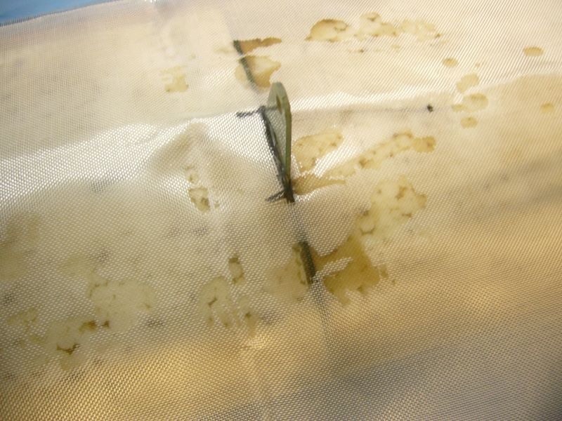

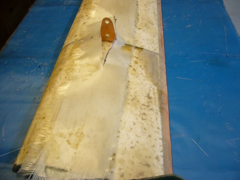

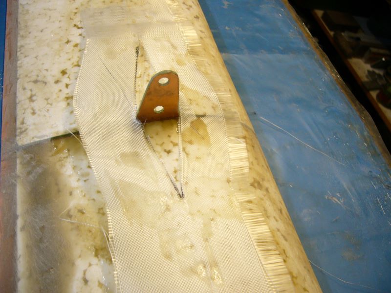

Noch ein paar Bilder vom Aufbau mit Verstärkung um die Halterung herum, da die Deckschicht aufgeschnitten werden muß.
Ich habe die Blätter vor dem Beglasen gewogen und das leichteste Blatt bekam einen Glasstreifen zusätzlich auf der Unterseite laminiert.
Um Auswiegen mache ich mir keine Sorgen da es keine Holzbläter sind die eine sehr unterschiedliche Gewichtsverteilung haben können.
Selbst wenn eines dicker sein sollte bringt es kaum mehr Gewicht da es nur der Sterokern ist und die Schale ja gleiche Abmessungen hat.
Je grösser der Durchmesser ist, um so geringer sind die Fliekräfte bei gleicher Geschwindigkeit.
Blattgewicht liegt bei etwa 250 g im Moment.
Jetzt werden die Reste abgeschnitten und verschliffen.
Lakierung muß Ich mal sehen.
