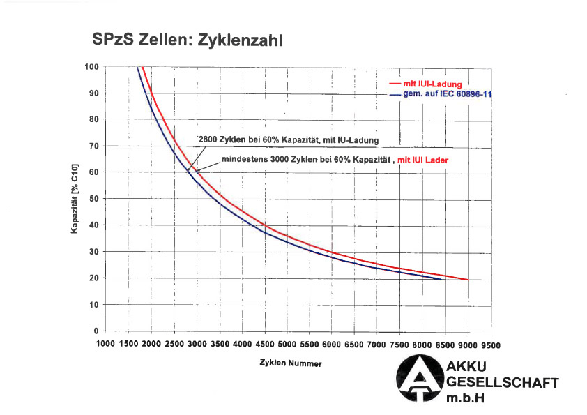

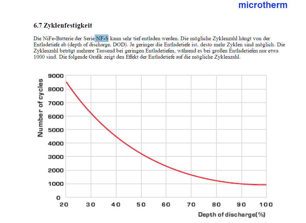

Hi Max , klar gibt es unterschiedliche Akku Technik , Blei ist halt recht guenstig pro gespeicherter kWh ...., und den meisten Leuten gehts halt um Rentabilitaet ....

..... :fgrin: also gut 12000 Euro als 48 Volt /400 ah Version (ca 20 kWh Kapazitaet C/5) von Changhong Battery Co., Ltd.....
Von der Zyklenfestigkeit zu den PzS (Staplerbatterie) ca 2000-2500 Euro 400 ah seh ich da keinen grossen Unterschied ....,
Jedoch ist das Thema hier ja eher , das Heimspeicheranlagen sich rechnen koennen , und eventuell auch eine Idee sind das oeffentliche Netz zu entlasten
