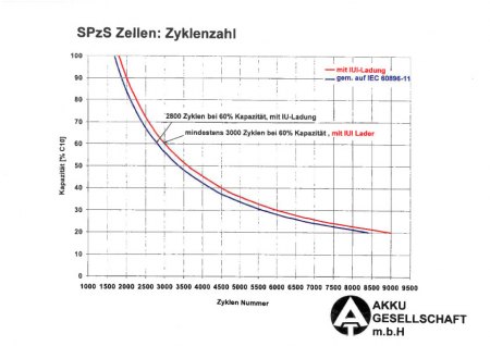

Hi Max , klar gibt es unterschiedliche Akku Technik , Blei ist halt recht guenstig pro gespeicherter kWh ...., und den meisten Leuten gehts halt um Rentabilitaet ....
Wo kriegt man die ?
Ich kenne nicht viele Anbieter von NiFe-Batterien ....,
In Deutschland/Frankreich kenn ich einen ,normalerweise recht guenstigen Haendler fuer off grid Technik , der will aber
V/400Ah Nickel-Eisen-Batterie
Price incl. Ship. and VAT Euro 1540
..... :fgrin: also gut 12000 Euro als 48 Volt /400 ah Version (ca 20 kWh Kapazitaet C/5) von Changhong Battery Co., Ltd.....
Von der Zyklenfestigkeit zu den PzS (Staplerbatterie) ca 2000-2500 Euro 400 ah seh ich da keinen grossen Unterschied ....,
Jedoch ist das Thema hier ja eher , das Heimspeicheranlagen sich rechnen koennen , und eventuell auch eine Idee sind das oeffentliche Netz zu entlasten

Mein Bleiakku it nun 11 Jahre alt , kostet neu ca 3000 Euro brutto minus ca 700 Euro recycling wert also ca 2300 Euro und hat neu ca 40 kWh Speicherkapazitaet , laut Datenblatt macht dieser ca 3200 Zyklen bei 50% Entladung (danach ist er aber nicht kaputt ) macht 40 kWh x 0,5 x 3200 =64000 kWh also bei 2300 Euro/64000 =3,6 cent pro kWh (ohne Lade und Speicherverluste )
bei einer Selbstzusammenstellung von Komponenten , muesste man die Kosten nach 10-12 Jahren wieder drin haben (natuerlich geht dan das wechseln des Akkus und evtel anderer Komponenten wieder los :-/ )
