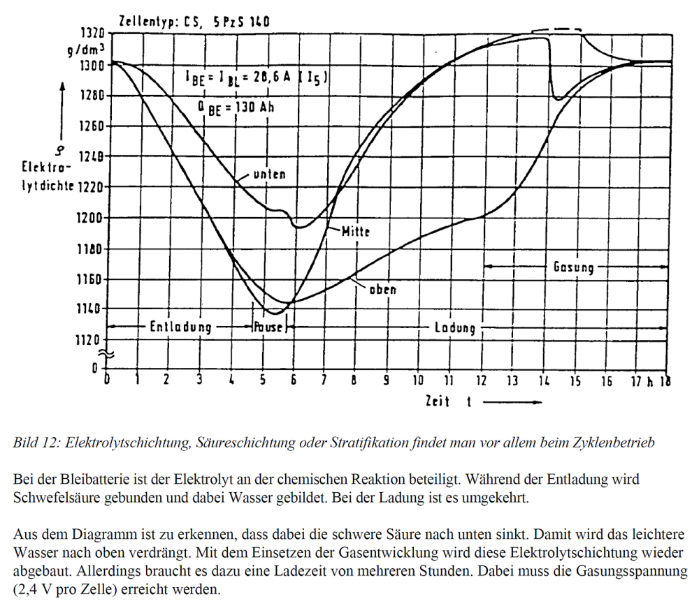

1. Wie schnell erfolgt Säureschichtung?
Im Anhang, von Karl Meier-Engel "6-Eigenschaften-Kapazität", ist folgendes zu finden:
Entmischung und Schichtung also schon bei jedem Entladen, und relativ schnell.
Zur Geschwindigkeit bei Lagerung, dazu habe ich bisher nichts gefunden, bis auf folgende Fußnote bei Andreas Jossen, S. 1:
"Der Diffusionskoeffizient für verdünnte Schwefelsäure ist stark abhängig von derSäuredichte und liegt nach Messungen von Armenta-Deu und Mitarbeitern zwi-schen 1*10-9 und 20*10-9 m2/s."
Damit kann ich aber nichts anfangen. Vielleicht hilft Erdorf weiter.

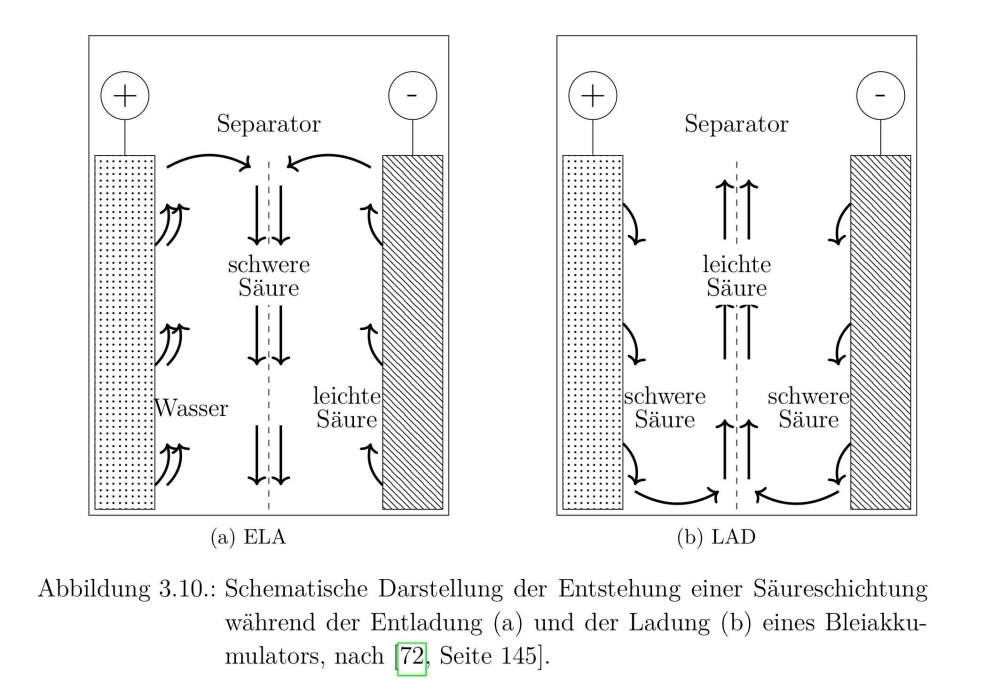

Säureschichtung gilt ja als wesentliche Ursache der Sulfatierung, wobei die wiederum eine Ursache der Alterung sein soll.
Eine andere ist Korrosion des Bleigitters, welche in Zonen mit höherer Schwefelsäredichte verstärkt auftreten soll.
Sulfatierung
Zunächst ist an zu merken, dass sich Bleisulfat regelmäßig an der negat. Elektrode aus Bleioxid bildet.
Bei WIKI ist aber zu lesen: ...Sulfatierung des Bleis, die bewirkt, dass sich die PbSO4-Kristalle zu immer größeren Verbünden zusammenschließen. So verringert sich die elektrochemisch aktive Oberfläche des PbSO4. Durch diese kleinere Oberfläche löst sich das PbSO4 immer schlechter.
Abhilfe schafft Elektrolythumwälzung mittels Luft, ähnlich einer Aquarienlüftung. Oder eben Gasung am Ende eines jeden Ladungszyklus. Wobei dabei die Durchmischung lt. Sauer, S. 114 lange dauern kann:

Mir reicht, die Grafik von "Karl Meier-Engel" um das zu bestätigen, was ich schon wusste oder immerhin glaubte.
1. Säureschichtung findet schon beim Entladen statt
2. Säureschichtung findet auch in Ruhe statt
3. Säureschichtung wird durch Laden und Gasung rückgängig gemacht
Nein, wesentliche Ursache ist die Entladung, Tiefentladung und dass über längere Zeiten.
Beim Entladen wird Sulfat frei. Je mehr Sulfat und je länger es nicht in der Säure gebunden ist,
desto mehr Bleisulfat entsteht an der Oberfläche der Platten. Der Vorgang ist teilweise reversible durchs Laden,
wird und kann also teilweise Rückgängig gemacht werden. Passiert das Laden nicht zeitnah
und es werden weitere Zyklen gefahren, bauten sich Schicht für Schicht diese Bleisulfat Kristalle auf und
man kann von irreversibler Schädigung sprechen. Hierbei ist der Kapazitätsverlust noch vernachlässigbar.
Kritisch ist die fehlende Reaktionsoberfläche des Bleis und damit die Erhöhung des Innenwiederstandes ...
Kommt jetzt auch noch Säureschichtung hinzu, werden z.B. am Boden gar keine Bleisulfate mehr geknackt,
weil die Säure dort schon übersättigt (zu dicht) ist.

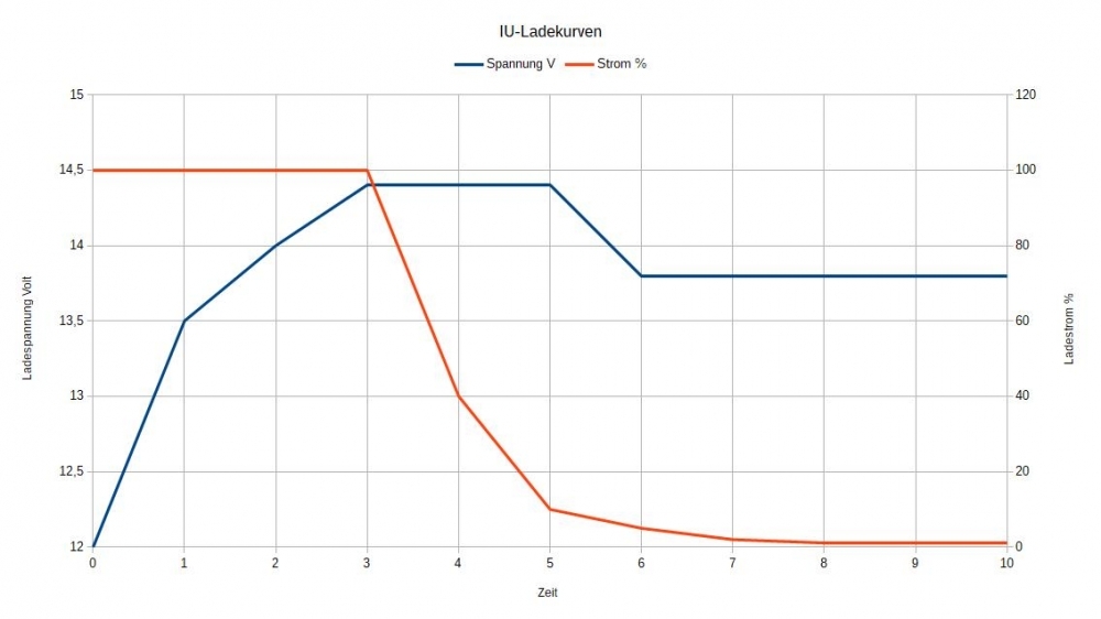

Der Ladefaktor ist der Kehrwert des Ladewirkungsgrad.
Typisch liegt der Ladefaktor beim Blei Akku zwischen 1.05 und 1.20
bzw. der Ladewirkungsgrad zwischen 80% und 95%.
In der Realität kann der Ladefaktor je nach Akkuzustand auch deutlich höher werden.
Wichtigste Einflussgröße ist der Ladezustand SoC.
Vereinfacht ausgedrückt: Je voller der Akku wird, desto schwieriger und ineffizienter wird die Ladung.
Gegen Ende der Ladung sinkt, bei gleicher Spannung, der Ladestrom stark ab.
Um die Ladezeit zu verkürzen, wird die Spannung üblicherweise deutlich,
über den Wert gefahren wo die Gasung beginnt (13.8V).
Das produziert Knallgas durch die Spaltung von Wasser.
Typische UI Ladekurve eines 12 V Blei Akkus:
1. Es wird mit konstantem Strom geladen, der meistens durch die (teure) Ladetechnik limitiert ist.
2. Die Spannung im Akku steigt bis auf 14.4 V an, wird von der Ladetechnik begrenzt und der Strom sinkt stark ab.
3. Bei geringer Stromaufnahme oder nur noch wenig sinkendem Strom wird auf 13.8 Volt Float Erhaltungsladung gewechselt
Die Gasung ist hierbei die wesentliche Einflussgröße auf die Effizient und somit den Ladefaktor.
Zum trennen von Wasser in 2H2 + O2 wird Energie benötigt und vom Übergang von Flüssig zu Gasförmig wird das Volumen vom Knallgas ca. 1000 mal größer. Hierbei muss Energie gegen den äußeren Druck verwendet werden.
Diese Energie der sogenannten Wasserelektrolyse fehlt beim Entladen.

Das mit der Elektrolytumwälzung ist ja nicht so ganz trivial - passiert das nicht auch eben genau durch Gasung? Ob da nun Wasserstoffbläschen aufsteigen oder gefilterte Luft um die Säure zu durchmischen kommt doch letztlich aufs Gleiche raus? Natürlich muss man dann häufiger Wasser nachfüllen aber das ist eben dann Wartung...
Beiträge: 3507
Re: Bleiakkumulatoren
Gepostet: 16.02.2021 - 22:48 Uhr  ·  #97
Elektrolytumwälzung ist super trivial.
Das sind 6mm Röhrchen die gekürzt und dann den Akku an vorgefertigter Stelle geschoben werden.
Dann mit 6mm durchsichtigen PVC Schläuchen, vielen T-Verbindern und ein paar Eckverbinder verbinden, einfach stecken.
Dann eine passende Aquarium Pumpe mit Staubfilter dran, das wärs.
Passiert das nicht auch eben genau durch Gasung?
Ja, ungefähr schon, zumindest im Sommer, im Winter eben selten, weil die Gasungsspannung nur selten erreicht wird.
Auch findet die Gasung zunehmend nicht mehr unten am Boden statt, weil dort schon Sulfatkristalle die Sache stören.
Und dort ist es am wichtigsten um die Säureschichtung zu verhindern.
Noch dazu ist mit Elektrolytumwälzung ein DoD von 80% und ein Ladefaktor von 1.05 möglich.

Gepostet: 16.02.2021 - 23:56 Uhr  ·  #98
erhem .... ganz genau, die Umwäztung des Electrolytes macht erstmal der Laderegler

Säureschichtung
Gepostet: 17.02.2021 - 11:20 Uhr  ·  #99
Säureschichtung
Der folgende Text ist fast 1:1 aus der Quelle übernommen, weil ich es kaum besser formulieren kann.
Quelle 2018 RWTH Aachen Kapitel 3.7
Die Teilnahme des Elektrolyten an der Hauptreaktion des Bleiakkumulators führt zwangsweise
zu der Ausbildung einer Säureschichtung in Form eines vertikalen Säuredichtegradienten.
Während der Entladung entsteht an der positiven Elektrode Wasser und an der negativen Elektrode
findet eine Verdünnung der Säure statt. Die dabei entstehende "Schicht" geringerer Säuredichte steigt
an den Elektroden nach oben, während gleichzeitig die in der Mitte befindliche dichtere Säure nach unten sinkt.
Während der Ladung entsteht an beiden Elektroden dichte Säure, durch die Gravitation sinkt diese nach unten.
Die zwischen den Platten befindliche Säure geringerer Dichte steigt entsprechend nach oben.
Zusätzlich ist der Widerstand für den oberen Bereich der Elektroden geringer, so dass sich diese bevorzugt entladen
und zu einer geringeren Säuredichte im oberen Bereich führen. Beide Effekte sorgen dafür, dass sich in der Batterie unten eine dichtere Säure ansammelt als oben. Als Folge lassen sich die oberen Bereiche der Elektroden leichter laden,
da die Sulfatlöslichkeit bei geringerer Säuredichte höher ist. Durch Zyklen Belastung verschleißt die Aktivmasse der oberen Plattenbereiche dadurch stärker. Des Weiteren führt die geringere Säuredichte zu einer erhöhten Korrosion in den oberen Plattenbereichen.
Die höhere Säuredichte im unteren Bereich führt zu einer stärkeren Polarisation und damit zu einer höheren Nebenreaktionsrate und zu einem geringeren Ladewirkungsgrad, insbesondere der negativen Platten.
Werden die unteren Bereiche über mehrere Zyklen nicht geladen, befindet sich die Elektrode im unteren Bereich
dauerhaft im PSOC und es kommt nach und nach zur Bildung immer größerer Bleisulfatkristalle
im unteren Plattenbereich, welche durch ihre geringere Oberflächenenergie nur sehr schwer auflösbar
und damit schlechter ladbar sind. Lange Standzeiten (mehrere Wochen) im geschichteten Zustand
führen durch Umladungsprozesse, zu einem weiteren Wachstum der Bleisulfatkristalle im unteren Bereich der Platten
und zu einer höheren Selbstentladung.
Noch Fragen? Her damit :D :-) ;-)
