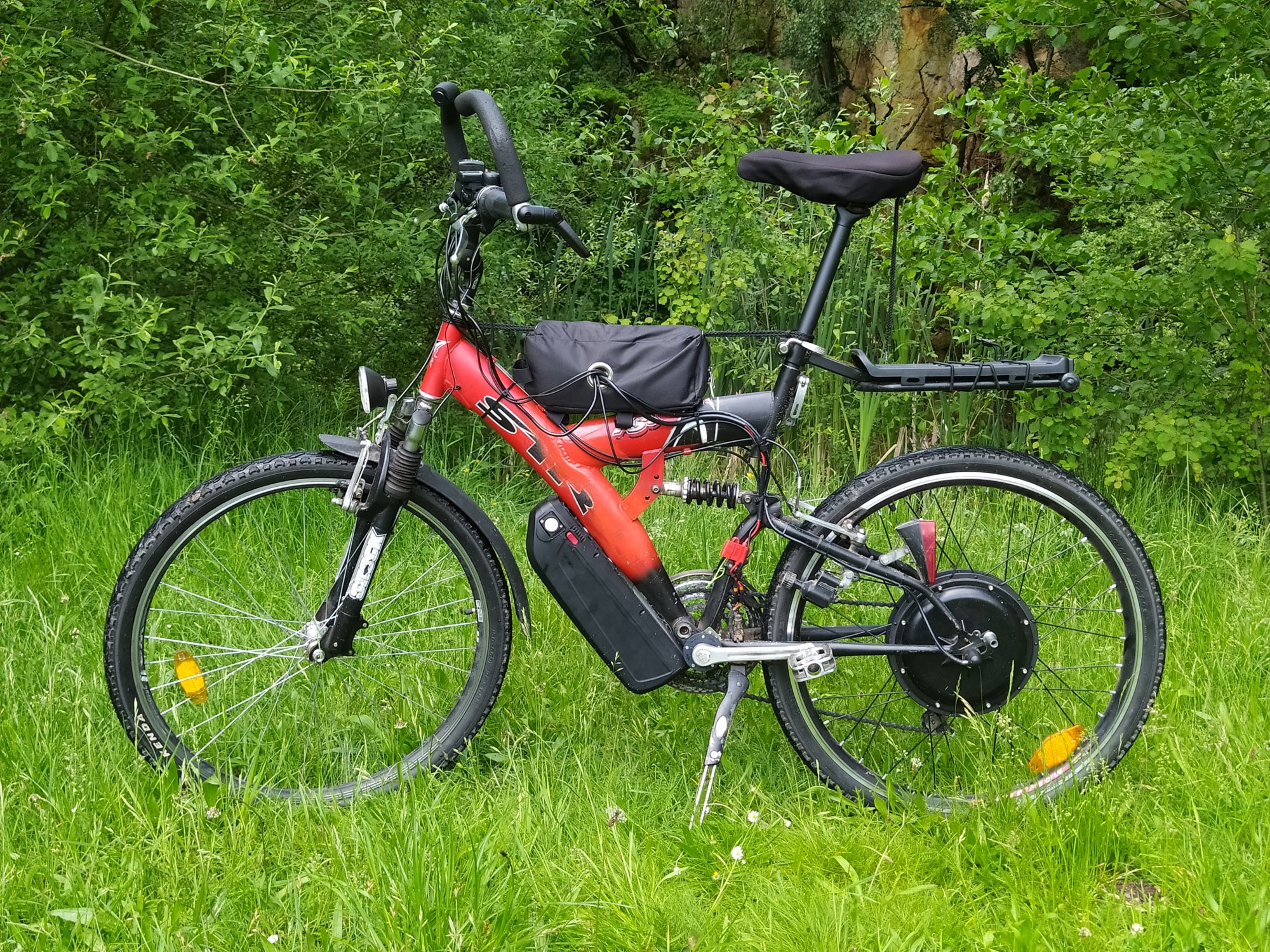

Bin der Vollständigkeit halber noch weiter gegangen. Habe Widerspruch eingelegt und angefragt, wie sie denn auf die 46 EUR gekommen sind. Das verlief allerdings im Sande.
Dennoch hatte meine ganze Aktion noch einen angenehmen Nebeneffekt: Der Verkäufer ist bei Aliexpress von der Bildfläche verschwunden. Entweder freiwillig oder verschwunden worden.
Vielleicht freiwillig, um einer vernichtenden Rezension von mir zu entgehen. Aber es gibt noch mehr Plattformen für den Verkauf.
Da vielle sich mit Fatalismus begnügen und sagen, das hat doch sowieso keinen Zweck, entgegne ich: Alles was wir tun hinterlässt Spuren.
Übrigens, gestern fertig geworden, s. Anhang.
Ist so kräftig, wie es aussieht.
Grüße, Che

Brauche ich nicht, da in Konstellation Pedelec betrieben. Also mit Pedalunterstützung und Abregelung bei 25 km/h.
Beschleunigung bis dahin aber bärig! Haltbarkeit einer Ladung übrigens ca. 60 km.

Aber sieht natürlich spacig aus :-D
Ich überlege auch ob ich mein Tandem zum Ebike mache. Wir fahren recht viel gemeimsam mit dem Rad...
Hast du mal zusammengerechnet was du für die ganzen Komponenten ausgegeben hast die für den Umbau nötig waren?

Nur 400 EUR. 150 der eingespeichte Motor mit dem Controller, 250 der Akku. Eigentlich nur um 200, da mir wegen zu geringer Kapazität fast 50 EUR zurück erstattet wurden.
Ist dieser 1000W-Motor geworden, weil er übrig blieb von einem Windradversuch als Generator.
Wenn ich speziell für das Fahrrad was bestellen würde, käme die Wahl inzwischen auf einen mit Freilauf.
Denn ja, Ummagnetisierungsverluste sind bei meinem spürbar.
Wäre auch für ein Tandem ganz wichtig, denn da erreicht ihr auch so oft Geschwindigkeiten über 25 km/h.
Würde dann vor allem ne Steighilfe, für Eure "Berge". ;-)
Gab es vor Kurzem z.B. den Bafang 8-Fun E-Bike BPM Motor 36 V bei E-Bay für 78 EUR. Hat Planetengetriebe und ist daher noch wesentlich kleiner und leichter. 500W reichen dicke. Aber immer ein komplettes Rad nehmen, mit Controller!
Einspeichen macht wenig Spaß.
Beim Controller samt Bedienungselementen darauf achten, dass er möglichst mehrere Unterstützungsstufen hat. Auch ist ne "Schiebehilfe" für Berg hoch ganz schön.
Mein Controller ist nämlich eher auf Nutzung als E-Moped ausgelegt, und hat quasi als Alibi einen zusätzlichen Pedelec-Modus.
So gibts nur höchste Beschleunigungsstufe auf 25 km/h. Wenn ich langsamer fahren will, mache ich "händische PWM". Das heißt, ich tippe regelmäßig einen der Bremshebel an. Da ist ein Magnetschalter, der die Traktion sofort unterbricht.
Auch ist das schwarze Seil bei mir nicht nur zum Halten der Controller-Tasche, sondern richtig mit einem Seilspanner verspannt, damit der Rahmen bei Beschleunigung entlastet wird. Keine dumme Idee, denke ich.
Die Verkabelung ist i.A. kein Problem. Jede Komponente ist mit einem Stecker ausgestattet, den es nur 1x gibt. Der controller hat dann jeweils das Gegenstück.
Auch meschanisch musste nicht viel verändert werden. Trotz M14-Gewinde (beim Bafang M12) war die Anflachung der Achse auf 10mm. Das passt. Lediglich die hintere Schwinge musste ich etwas aufspreizen, so dass das breitere Nabenpaket gut rein passte. Habe ich mit einer 10-ner Gewindestange gemacht und 2 Muttern mit U-Scheiben drunter.
E-Mobilität muss nicht teuer sein.
Geringe Polwechsel-Geräusche und solche vom Planetengetriebe, wo man in der Garage am Schraubstock schon denkt, oh ha, spielen bei Hinterradeinbau im Freien quasi keine Rolle mehr. Ist hinter dem Rücken und wird vom Fahrtwind verweht.
