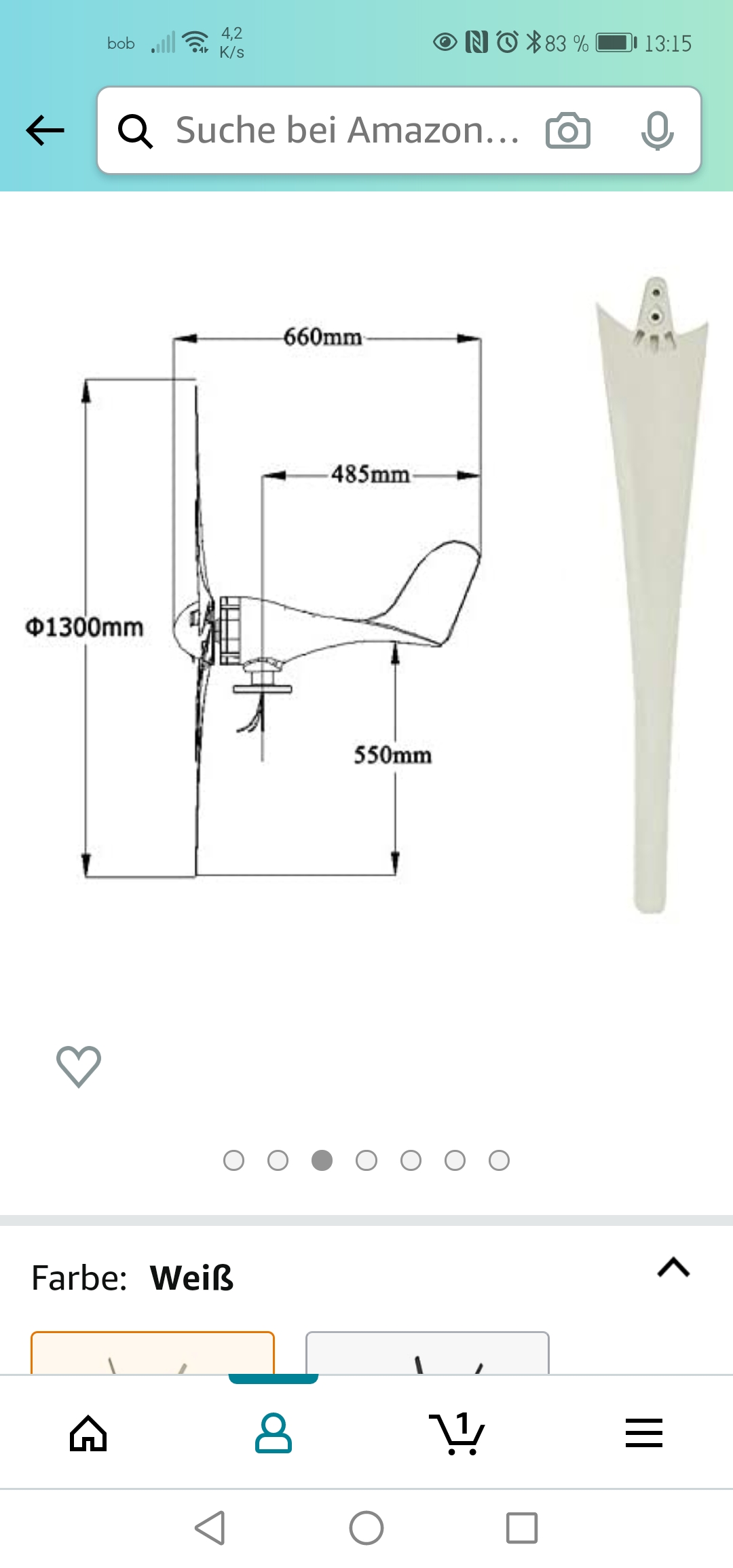

Screenshot

Link

Ist zwar besser als das "Kugelwindrad aber genau soon Schmuh mit der Leistungsangabe von 5000 Watt! Mit 1,3 m Rotordurchmesser ist das voll unmöglich! 500 W wäre drin, maximal und das auch nur bei sehr starkem Wind!
