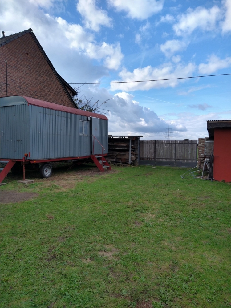

Die Anlage soll den Strombedarf für einen bereits vorhandenen aber noch auszubauenden Bauwagen decken.
Die 5 KW sind der geschätzte Tagesbedarf, besser 5KWh.
Das System soll netzunabhängig mit Batteriespeicher am liebsten Autobatterien sein.
Netzanschluß ist vorhanden. Soll auch als für Notfälle hin gelegt werden.
Eine PV - Anlage mit Netzeinspeisung habe ich bereits seit jahren auf dem Dach. Die soll aber auch unangetastet bleiben.
Soll heißen, für den Bauwagen kommen neue Module zum Einsatz. Diese sollen auch den wesentlichen Bedarf abdecken.
Die Windkraftanlage soll die Wintermonate abdecken.
Der Windatlas ergab einen Wert von 3,5 m/s, wobei die Standortbestimmung nicht ganz einfach ist.
Ich denke ich bin eher im höheren bereich, da mein Wohnort Mühlenwinkel heißt und hier auch früher Mühlen standen.
Ich habe zwar noch einen direkten Nachbarn, aber in der Hauptwindrichtung ( Westen ) liegt das nächste Haus gut 250 m entfernt.

Der Bauwagen - wenn ich die Position des Tores in Richtung Westen richtig deute - steht vom Haus nach Süden gegen Sonneneinstrahlung ungünstig verschattet so das dann Solar direkt auf dem Wagen wenig bringt.
Zudem, wenn die Nutzung im Winter vorgersehen wäre wegen Schneebedeckung eine senkrecht montierte Solaranlage . evtl- eine Bauwagenwand die nach einem Positionswechsel des Wagens frei nach Süden - ertragreicher, zumal dann im Sommer immer noch halbwegs gute Erträge kommen.
Mit den 3,5 m Wind per sec - das bringt ganz wenig. Ganz sicher keine 5 kw sondern eher im Bereich weit unter 1 kw .

So wie Carl schreibt ist der Bauwagen ja fast immer im Schatten des Hauses.
Die neuen Zellen könten an das große Tor montiert werden, mit Stützrad an einem Ende.
Dann kann eine Ausrichtung von Süd bis West angepasst werden, je nach Tageszeit.

Ist das eine Scheunengiebel auf dem Foto, hinter dem Wohnwagen ? Recht gewaltig hoch :o , ob mann nicht doch irgendwie diese Höhe nutzen könnte für ein Windrad ....

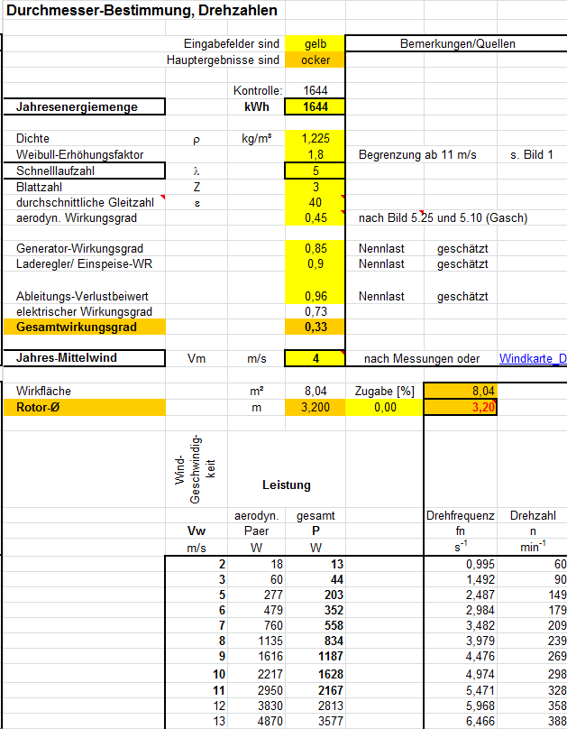

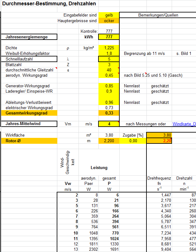

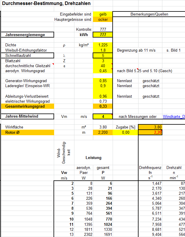

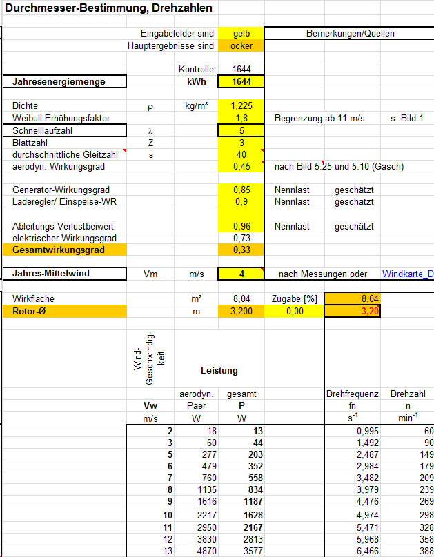

Habe für optimistische 4 m/s Mittelwind Jahreserträge abgeschätzt, s. Anhänge.
Zum einen für eine 1 kW-Anlage, z.B. WSD1000. Zum anderen für eine mit 3,2m D, z.B. eine WSD3000.
Ist aber eher nur eine 2200 (bei 11 m/s Referenz)
Unglatte Jahreserträge, da ich EXCEL habe rückwärts rechnen lassen.
Also zum Einen ca. 777 kWh/a, zum Anderen ca. 1544, also fast genau das Doppelte.
Alles auch nur, wenn durch spezielle Laderegler (oder auch Einspeise-WR) immer die optimale Belastung
sicher gestellt wird. Macht man mit Übertragungskennlinien, die passen müssen (Midnite-Classic), oder auch mit MPPT (WindMaxx). Preise bei ersterem wohl so um 750 EUR und beim zweiten letztendlich auch nicht weniger.
Wenn nach Gleichrichtung gleich ran an eine Batterie, einfachen Laderegler noch dazwischen, damit die Batt. weder über- noch tiefentladen wird, bleiben die Jahreserträge wesentlich darunter!

Handlungsempfehlung für Neueinsteiger
Dateiname: D 2.2-4ms .png
Dateigröße: 47.83 KB
Heruntergeladen: 851
Dateiname: D 3.3-4ms.png
Dateigröße: 48.38 KB
Heruntergeladen: 768
