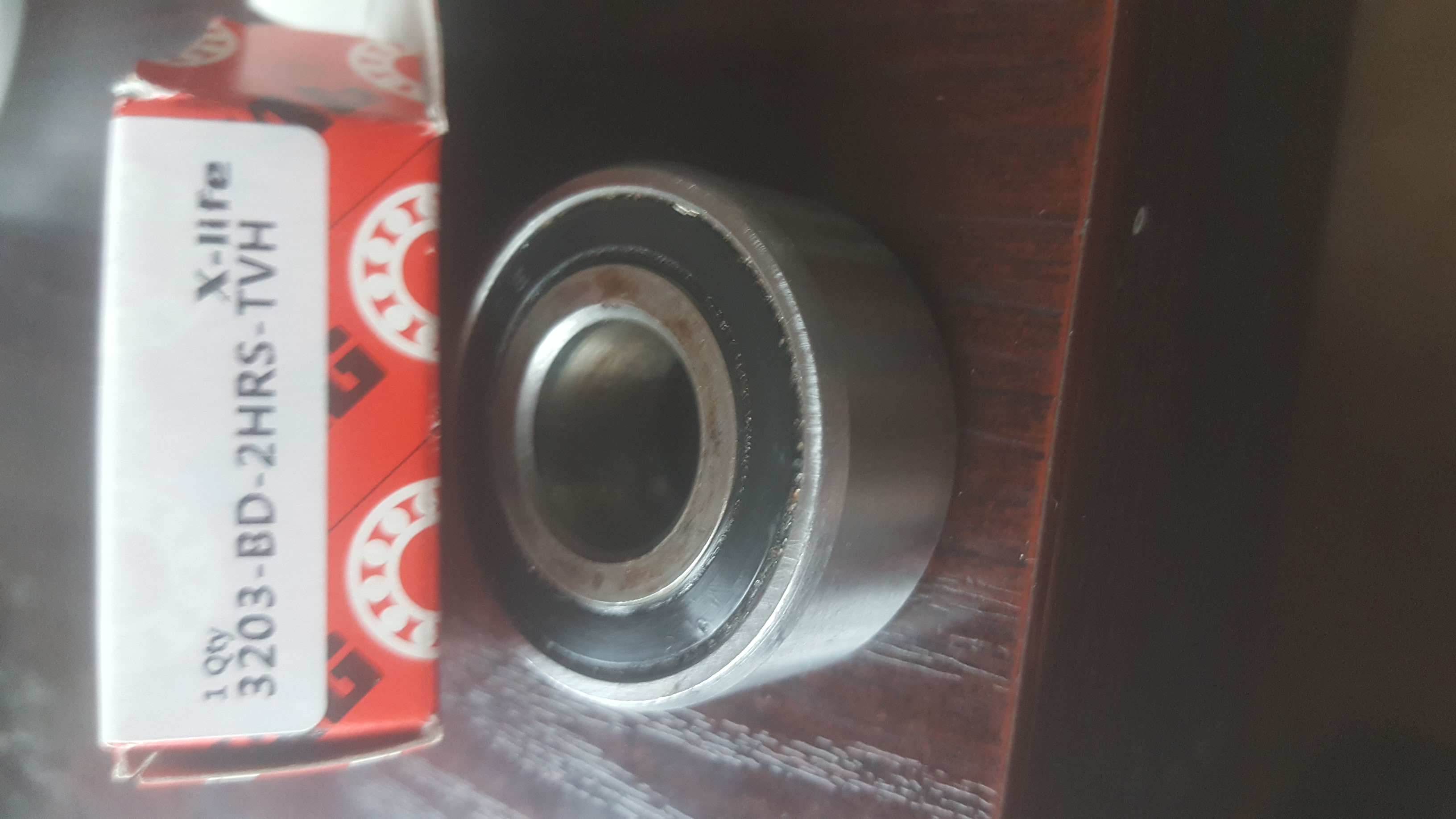

Genau, ich habe mir das neue Lager besorgt, welches ich auch verlinkt habe. Das windrad hat sich damit, bis auf 4 bis 5cm, selbst bei starken Wind nicht gedreht. Dann habe ich bei dem NEUEN Lager auf einer Seite den dichtring entfernt und das Lager ausgewaschen, so gut es eben ging von nur einer offenen Seite. Anschließend mit motoröl geölt. Jetzt dreht sich das windrad um Welten leichter, allerdings hatten wir bisher noch nicht wieder Wind. Im Neuzustand hat sich das windrad ja auch gedreht mit so einem Lager, da waren auch dichtscheiben montiert und fett als schmierung. Ich gehe mal davon aus das die Chinesen eventuell nicht das teuerste Lager eingebaut haben, allerdings war es ja leichtläufiger....
Auf dem Foto ist das alte Lager und die Verpackung von dem NEUEN
Gruß von der Ostsee
Jörg

Habe jetzt den inneren Schutz vom Lager entfernt und ausgewaschen. Danach mit motoröl eingeölt. Läuft deutlich Leichter.
Ich denke ein Schrägrollenlage wird duch achsiale Kräfte immer in der Schrägen zentriert.
Es ist nur ohne Achsdruck locker.

Neue Lager können schonmal etwas schwerer gehen weil die Passung vor dem Einfahren noch etwas streng sitzt. In dem Fall hast Du alles richtig gemacht mit leichterer Fettung, hättest aber auch das Lager mit einer Bohrmaschine eine Weile laufen lassen können bis es leicht geht.
Kannst Du immer noch machen, dann auswaschen und gutes Lagerfett rein.
Gtafitfett zum Einfahren ist was GANZ Feines, danach auswaschen und niedrigviskoses Lagerfett rein. Das Grafitfett poliert Dir die Kugeln zur Höchstform.
Erstens ist es ein Schrägkugellager und zweitens ein doppelreihiges.
Da ist überhaupt nichts locker.
Sollte sich das Windrad selbst mit neuem Lager nicht mehr gut drehen:
Habe gerade eine Nachricht von einem bekommen, der noch mit liest aber nicht mehr schreibt:
"Bei den Chinawindrädern , die nicht alle nur Scheiße sind,
sind nicht unbedingt die Lager das Problem.
Die Welle = Rotorträger mit Rotor und Magneten sind aufgeschrumpft und es nicht immer eine Presspassung,
sondern öfter auch per leichtem Schlag oder Erwärmung eine verrutschbare Magnetscheibe."

Vielen Dank. Allerdings finde ich es immer noch interessant warum das windrad als es neu war, super lief und jetzt mit einem neuen Lager so schwer geht...

Dann lies mal bitte, was ich wenige Sekunden zuvor in meinen letzten Beitrag reineditiert habe.
Dann schreibt er noch:
"bisschen hin und her klopfen hilft,... selbst in China bei der Montage..
vernünftig vermessen, mit Beilegscheiben einpassen und die alten Lager laufen wie Sahne."

"neuen Lager so schwer geht.".
Extrem schwer sollte es mit einem neuen Lager nun wieder auch nicht drehen, interessant wäre da die Frage ob Du vor dem Einbau mit Hand und Finger geprüft hast ob da tatsächlich ungewöhnliche Schwergängigkeit vorliegt
Alternativ:
Moglicherweise bremst ein Kurzschluss an den Wicklungen des Generators das Rad. Ansonsten läuft die Welle doch frei? Oder schleift die Repellernabe etwa zu dicht am Gehäuse ?

Nun gut, das neue Lager ist ja nun montiert und ich werde sehen ob es denn jetzt so läuft, Wind war ja immer noch nicht wieder...
Das neue Lager fühlte sich schon in der Hand relativ zäh an. Da das alte aber hinüber war ist ein Vergleich schlecht gewesen. Werde dann beim nächsten mal (Was hoffentlich noch lange dauert) ein günstiges Lager testen.

Mittlerweile läuft das neue Lager gut. Bin soweit zufrieden. Allerdings hätte es wohl ohne auswaschen nicht gut funktioniert.

Wenn es eingelaufen ist geht es mit Lagern immer leichter. Du kannst ja nachfetten, ein hochwertiger Schmierstoff schützt das Lager, läuft besser und weil das so ist hält`s auch länger, ist also nicht wirklich teurer.
Der Aufwand lohnt sich! :-)
