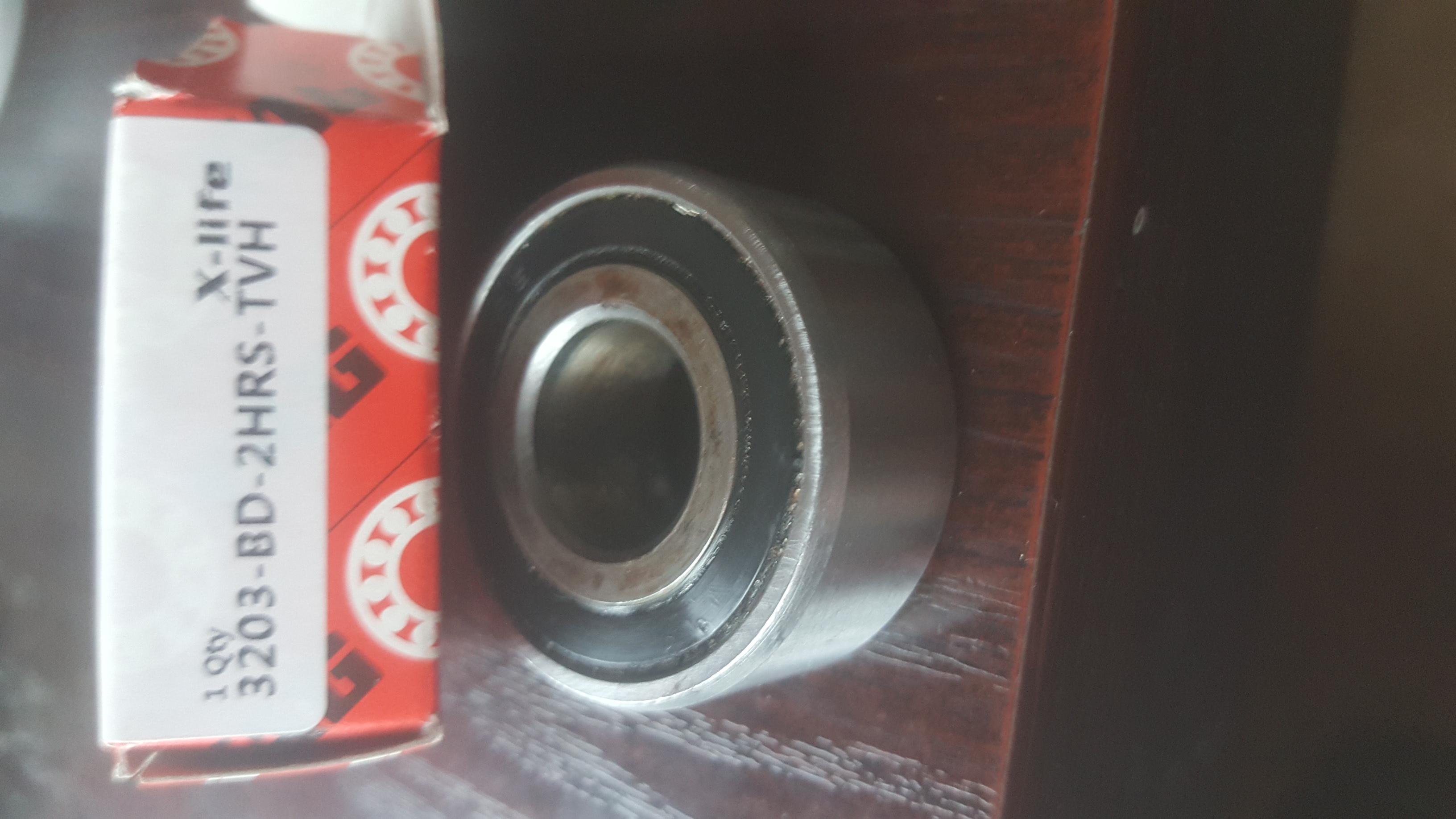

Genau, ich habe mir das neue Lager besorgt, welches ich auch verlinkt habe. Das windrad hat sich damit, bis auf 4 bis 5cm, selbst bei starken Wind nicht gedreht. Dann habe ich bei dem NEUEN Lager auf einer Seite den dichtring entfernt und das Lager ausgewaschen, so gut es eben ging von nur einer offenen Seite. Anschließend mit motoröl geölt. Jetzt dreht sich das windrad um Welten leichter, allerdings hatten wir bisher noch nicht wieder Wind. Im Neuzustand hat sich das windrad ja auch gedreht mit so einem Lager, da waren auch dichtscheiben montiert und fett als schmierung. Ich gehe mal davon aus das die Chinesen eventuell nicht das teuerste Lager eingebaut haben, allerdings war es ja leichtläufiger....
Auf dem Foto ist das alte Lager und die Verpackung von dem NEUEN

Erstens ist es ein Schrägkugellager und zweitens ein doppelreihiges.
Da ist überhaupt nichts locker.

Gepostet: 06.12.2021 - 08:05 Uhr  ·  #32
Nun gut, das neue Lager ist ja nun montiert und ich werde sehen ob es denn jetzt so läuft, Wind war ja immer noch nicht wieder...
Das neue Lager fühlte sich schon in der Hand relativ zäh an. Da das alte aber hinüber war ist ein Vergleich schlecht gewesen. Werde dann beim nächsten mal (Was hoffentlich noch lange dauert) ein günstiges Lager testen.

Mittlerweile läuft das neue Lager gut. Bin soweit zufrieden. Allerdings hätte es wohl ohne auswaschen nicht gut funktioniert.
