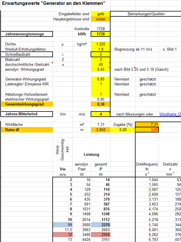

Da hier geäußert wurde:
"Praktisch ist es so, dass aus einem Quadratmeter Flügelfläche bei Starkwind etwa 100 Watt herausgeholt werden können..."
Das muss man differenzierter sehen! Was ist Starkwind?
Habe im Anhang für eine Mühle mit Black-600 Flügeln das aufgezeigt, was man bei optimierter Einspeisung erwarten kann. 12 m/s mal in Klammern, denn bei 11 m/s wird schon abgeregelt.
Das sind etwa 2 m².
Bei einfacher Batterieladung ohne angepasste Kurve/MPPT wird es bei den höheren Windstärken aber viel weniger sein.

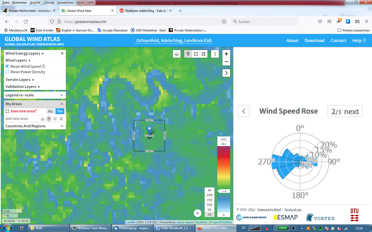

Sende mir doch mal per PN (Privatnachricht) Deine genaue Standortadresse, bama! Dann kann ich zumindest mal den globalen Jahresmittelwind ermitteln. Wenn der nämlich schon nicht ausreicht, nützt auch ne frei angeströmte Lage nichts.

Habe vom bema inzwischen die Adresse bekommen, etwa Mitte zwschen Nürnberg und Augsburg.
In 10 m Höhe etwa 3,18 m/s Jahresmittelwind, s. Anhang.
Da kann man bezüglich wirtschaftlicher Windkraftgewinnung alles vergessen, leider.
Habe den Jahresertrag mal für ne WSD 3000 rechnerisch abgeschätzt, auch s. Anhang.
Selbst wenn Du den ganzen Strom selbst verbrauchst hast Du nicht einmal 300 EUR Ersparnis im Jahr.
Macht in 10 Jahren weniger als 3000 EUR. Dafür bekommst Du kein Windrad dieser Größe samt WR und Mast.
Inspektionen bzw. Reperaturen noch garnicht eingerechnet.
Selbst bei 4 m/s Mittelwind wären es auch nur 1644 kWh, also um 500 EUR im Jahr.
Interessant wird es erst so ab 4,5 m/s.

Der Globalwindatlas geht schon von freier Anströmung aus. Aber ich hatte Dir ja noch ne PN geschickt. Vielleicht rettet Dich das. :-)

Zumindest mit der Leistung haben sie nicht gemogelt, s. Anhang.
Die Nenndrehzahl bei 12 m/s aber wohl im Leerlauf angegeben. Interessiert den Anwender aber nicht.
Wäre zu fragen ob ein Furl-System verbaut worden ist.
