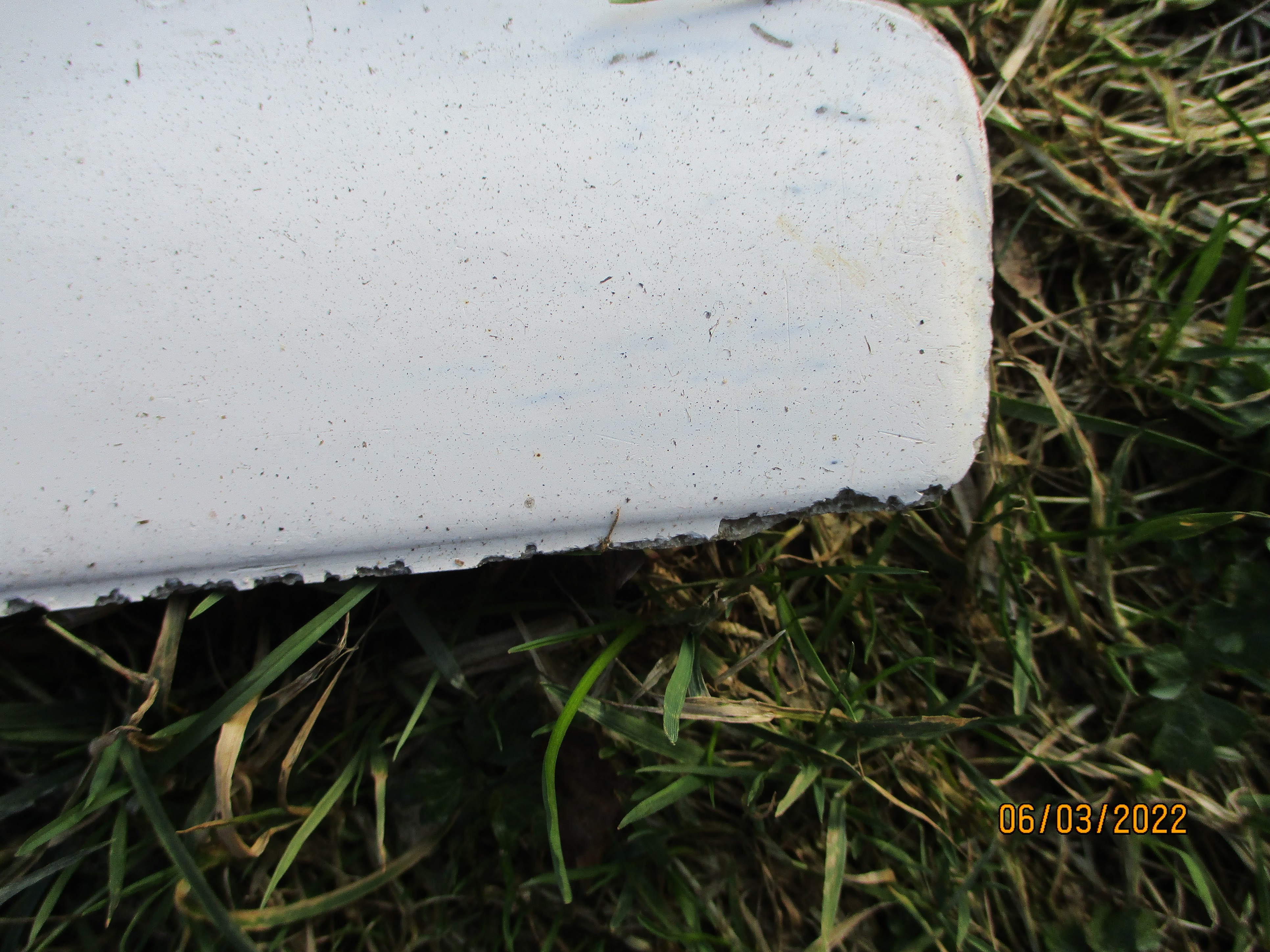

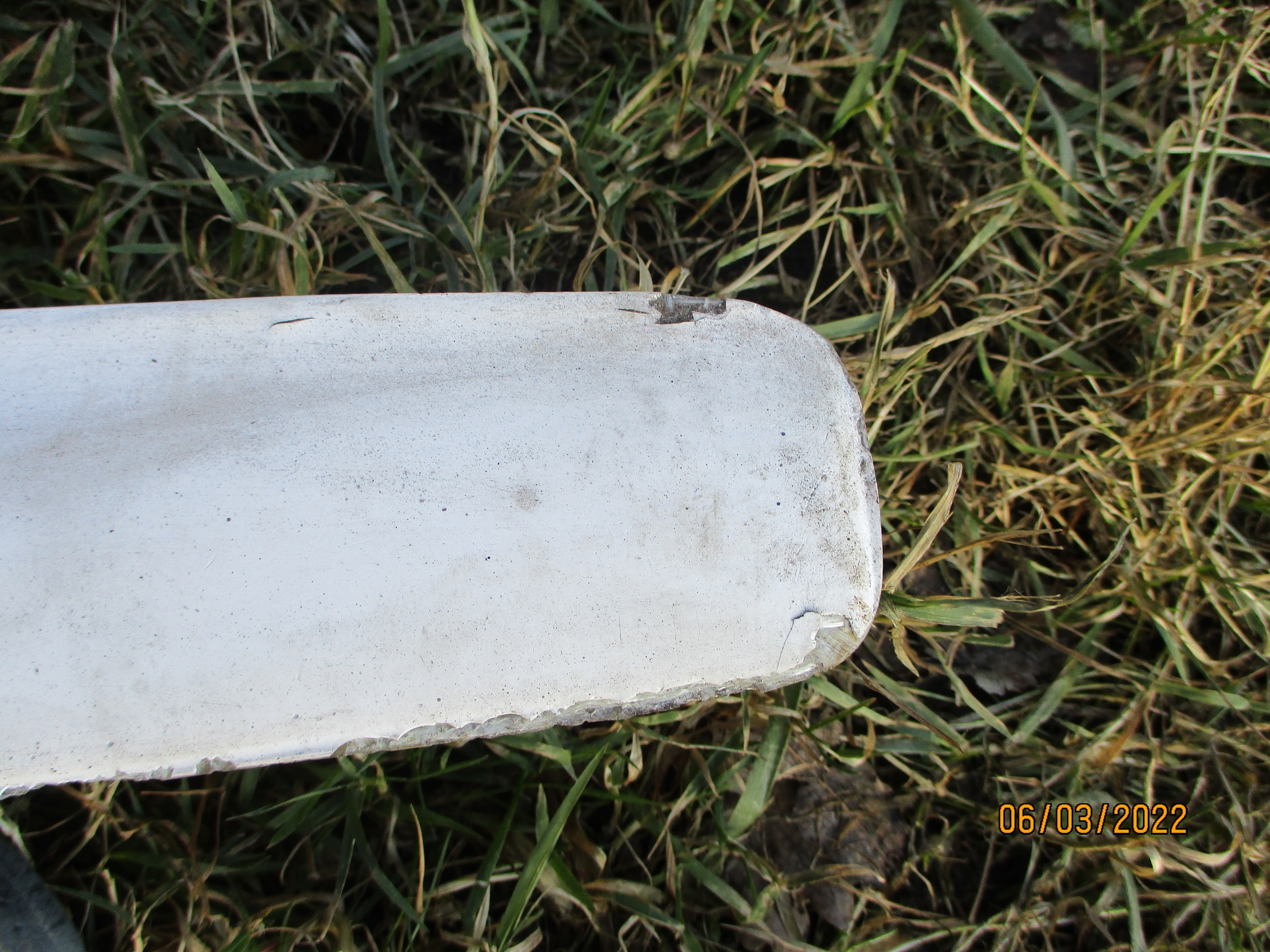

Hallo,hätte mal Expertenrat. bzgl. meiner in die Jahre gekommenen Rotorblätter !
Haarrise,bei einem Blatt ,am Ansatz,und verschleißspuren an allen 3 Spitzen !
farmer
Beiträge: 690
Gepostet: 06.03.2022 - 10:05 Uhr  ·  #1
Nochmal Hallo,diese Blätter hatte ich 2017,sehr günstig,gebraucht erworben,für 70Euro alle 3, sie laufen super schon bei wenig wind,ebenso bei Starkwind,die Nabe dazu hatte ich anfertigen laasen V2A ,die kam mir an die 350Euro,auch die ist super stabil,mit Ausschnitten,wegen der starken Anwinkelung! Mit welchen Mitteln kann ich die Blätter wieder auffrischen,es sind einfach tolle Blätter ,und hatte ja den ausgeglühten Generator da dran,nun habe ich Zeit mal was da dran zu machen ! Mfg.H.Sch.
Dateiname: IMG_0437.JPG
Dateigröße: 2.52 MB
Heruntergeladen: 930
Dateiname: IMG_0438.JPG
Dateigröße: 2.99 MB
Heruntergeladen: 896
Dateiname: IMG_0439.JPG
Dateigröße: 1.82 MB
Heruntergeladen: 875
Dateiname: IMG_0440.JPG
Dateigröße: 2.65 MB
Heruntergeladen: 867
Dateiname: IMG_0442.JPG
Dateigröße: 670.39 KB
Heruntergeladen: 881

abschleifen, evt. Risse mit Epoxid und Gewebe ausbessern und mit Epoxid Grund und Farbe neu lackieren

Gute Blätter sind mit Epoxidharz gefertigt. Billigere mit Polyesterharz. Wenn die schleifst und es riecht nach Spachtelmasse ist es Polyesterharz. Epo riecht praktisch nicht. Wenn nix spachteln mußt nimmst einen 2K PU Lack. Könntest auch mit Epoxidharz Gelcoat behandeln, müßtest aber Thixotropiermittel verwenden damit das nicht läuft. Hinterher schleifen und lackieren. (z.B. PU Lack).
Dann brauchste auch kein Gelcoat, denn das ist Oberflächenharz, und daher teurer. Wenn eh lackiert wird, dann darunter billigeres Epox.
Durch Andickung mit Thixo... (Kieselgur) wird es ein sehr harter Spachtel. Wenn er besser schleifbar werden soll, dann Talkum dazu. So jedenfalls meine Erfahrung.
