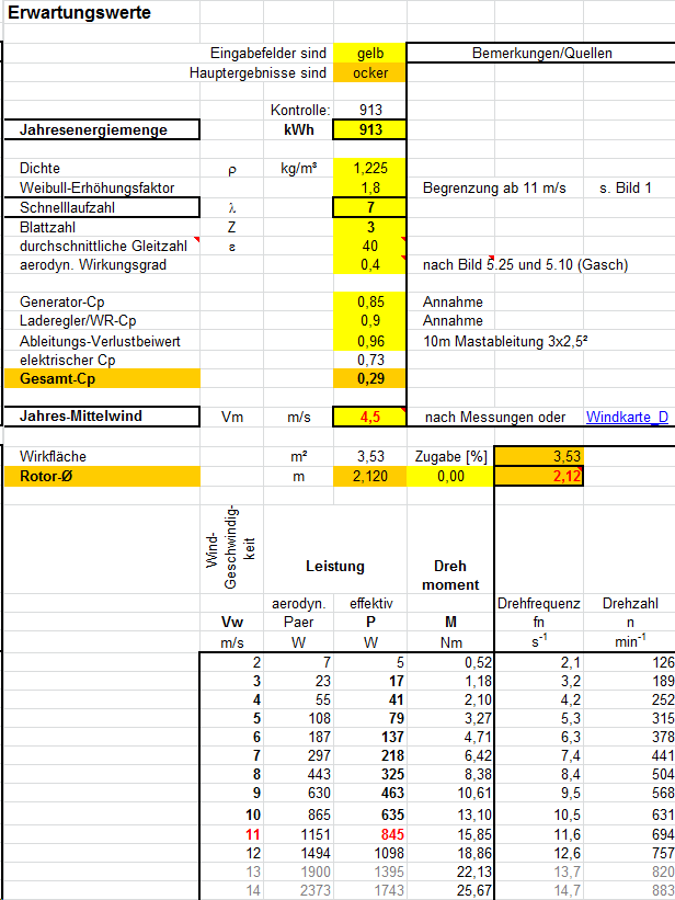

ich plane seit einigen Wochen ein Windrad als Scheibengeneratoranlage, um dieses als Hauptstromversorung für ein Einfamilienhaus zu verwenden. :-)
Hier ein paar Randdaten:
  • Mittlere Windgeschwindigkeit der Örtlichkeit: 4,8 m/s, Weibull-Faktor: 2,8
  • Gewünschter Jahresertrag: 5000 kWh
  • Antriebsrotor: Durchmesser 6 m, Schnelllaufzahl 7, Blattzahl 3
  • Elek. Rotor: 66 Magnetpolpaare (40x40x10mm, N42-45), 2 Magnetscheiben
  • Elek. Stator: 24 Spulen, gewickelt mit 5 parallelen 0,5 mm Drähten zu je 250 Windungen, Stern-Schaltung
  • Nutzbarer Bereich der Windgeschwindigkeit: 2, …, 10 m/s

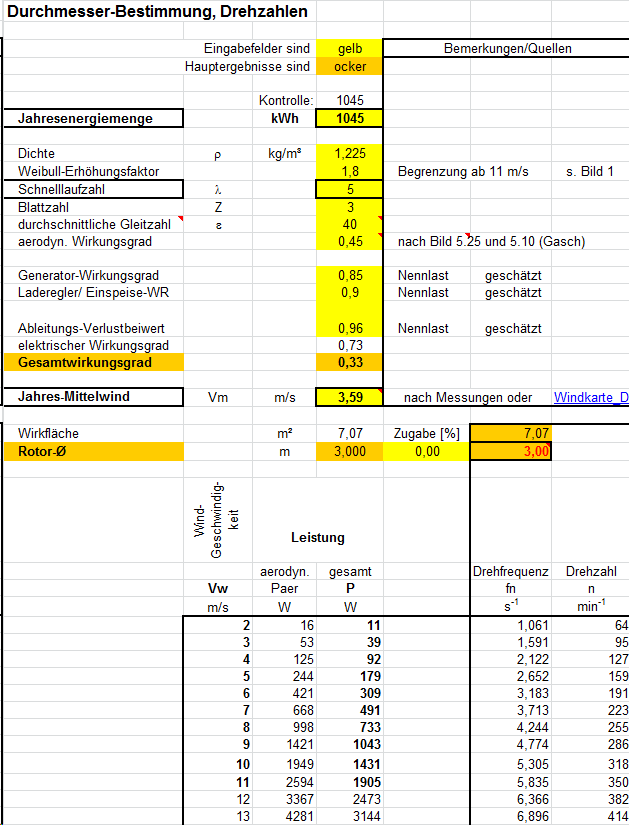

Mit dem Excel-Tool zur Dimensionierung des Scheibengenerators habe ich ein mögliches Design erstellt (siehe Anlage).
Bei Windgeschwindigkeiten über 10 m/s soll der Generator via Kurschluss elektrisch gebremst werden, um Überlast zu vermeiden, da die kritische Stromdichte von 6 A/mm² in den Spulen überschritten werden würde. Die max. Ladeleistung von ca. 4,7 kW wäre somit bei 10 m/s erreicht.
Der Stator soll aus in Epoxydharz gegossenen Spulen bestehen. Die Rotorscheiben sollen aus 4mm Stahlblech gelasert werden.
Erste Zeichnungen habe ich auch angehängt:
Ist die Planung so realistisch? Hat von euch jemand Erfahrung mit dem Selbstbau von Anlagen in dieser Größenordnung?
Ich bin neu hier und auf dem Gebiet Kleinwindkraftanlagen auch noch kein Profi. Daher würde ich mich über eure Anmerkungen zu meinem Vorhaben sehr freuen. :D

So wie die vielen Windungen pro Spule, aber da hat der User sich vertan mit dem Verständnis der Systemspannung.
Das ist nicht die bei Nennlast und Nenngeschwindigkeit sondern bei der für Einspeisungs- bzw. Ladebeginn.
Im EXCEL hier eingetragen für 2 m/s.
Bei 11 m/s hat man dann eine Spannung von ca. 11/2 * Systemspannung.
Warum das 600V sein müssen, dazu bitte äußern!
Auch zum Gesamtkonzept: Was soll mit dem Strom passieren?

erst einmal vielen Dank für euer zahlreiches Feedback. Habe dadurch wieder einiges dazu gelernt.
Tatsächlich habe ich mich in der Excel vertan, da ich die Systemspannung für die Spannung bei Nennlast gehalten habe und nicht für die bei Lagebeginn.
Mein Vorhaben ist es, bei Nennlast eine Spannung von etwa 600V zu erreichen. Der erzeugte Generatorstrom soll direkt in einen Hybrid Wechselrichter gehen (z.B. Solax X3-Hybrid-6.0-D), der zum einen den Batteriespeicher lädt und zum anderen Netzstrom für direkten Verbrauch bzw. Einspeisung generiert.
Nach den neuen Erkenntnissen habe ich nochmal eine neue Auslegung erstellt (mit Spulen – Magneten – Verhältnis 3:4). Diesmal mit 46x30x10, N45 Magneten (die erwähnten 60x40x10 sind leider kaum zu bekommen und wenn dann verhältnismäßig teuer). Zwischen jeweils zwei der 52 Magneten wäre der Abstand auf der kreisinneren Seite ca. 1 cm, um ein Radialgebläse zu ermöglichen. Reicht das aus?
Die max. Stromdichte von 6 A/mm² als Richtwert habe ich in diesem Forum und auch auf anderen Seiten gefunden. Ich vermute aber, dass es sich hier nicht um Erfahrungswerte gehandelt hat. Kennt jemand einen besseren Ansatz, den Drahtdurchmesser valide abzuschätzen?
Nach der Formel aus topic.php?t=6266 würde bei meiner Konstellation auf die beiden Rotormagnetplatten eine Kraft von 12,5 kN wirken. Geht man nun von einer Biegefestigkeit von rund 400 N/mm² für Stahl aus, sollte theroretisch eine Plattendicke von 10mm ausreichen.

1. Generator im D schon kleiner geworden.
2. 5 A/mm² könnte sogar von mir sein. Schon etwas mit Prinzip Hoffnung. Die kleinsten Trafos sind mit 4 A/mm² angegeben.
Haben aber auch keinen forcierten Kühlluftstrom.
Was versagt ist nicht der Draht, sondern das Harz, was über 80°C weicher wird.
3. Ob nun 80V oder 96V, fast egal.
4. "Biegefestigkeit von rund 400 N/mm² für Stahl". Dann S350, der durchaus auch magnetisch geht. Allerdings Si-Faktor auch berücksichtigt?
Bisher war Deine Plattenkonstruktion eher gekennzeichnet von "Spagettiträgern". Denen eine Gewichtskraft eines Kleinwagens zu zu muten? Ohne Ausbrüche zum Zuführen der Kühlluft gehts aber auch nicht. Innenkanten abrunden!
Hatte das mal so gelöst, wie im Anhang. Aber bei Dir kann der geschlossene Innenring schon bleiben.
5. Im EXCEL könntest Du mit Feld D87 spielen, um raus zu bekommen, bis zu welcher Vw dieser Generator als einfache Lademaschien einsetzbar wäre. Sind 7 m/s. Darüber würde die zul. Stromstärke überschritten.
Ist aber bei Dir nicht relevant, da die Spannung nicht auf Niveau Systemspannung festgehalten wird.
6. Abstand zwischen den Magneten 10 mm ausreichend: Ja.

Limas brauchten aber einen speziellen Regler. Der originale ist für WEA nicht geeignet.
Die elektrische Erregung musst Du auch organisieren. (Machen manche mit mitlaufendem kleinen Gleichstrommotor als Generator)
Dann die immer noch hohe Drehzahl! Verlangt ansich ein Getriebe, zumindest Riementrieb.
Im Anhang 2 Beispiele, wo Du die Drehzahlen abschätzen kannst.
Referenz für Nennleistung ist übrigens 11 m/s.
5 kW Scheibengenerator zur Selbstversorgung
Dateiname: 3m D; 3.59 m pro s.png
Dateigröße: 49.37 KB
Heruntergeladen: 642
Dateiname: D 2,12 - 4,5 m pro s .png
Dateigröße: 49.7 KB
Heruntergeladen: 644
