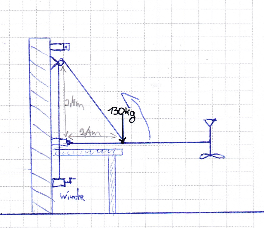

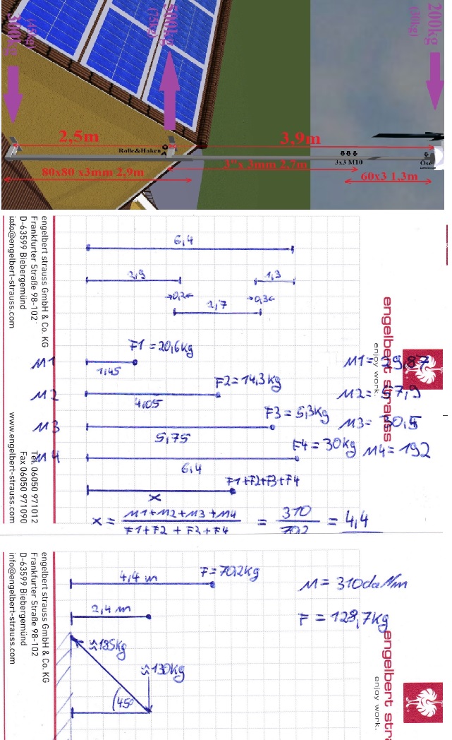

@Che ich hab gerechnet und gemalt, wegen den Kräften am Seilzug. Ob du es mal grob nachvollziehen kannst. Bilder anbei. Kurz zur Vorgehensweise. Mein Mast besteht insgesamt aus 4 Teilen:
2,9m Quadrahtrohr 80x80x3 mit 7,1kg/lfm = 20,6kg
2,7m Rundrohr 3"x 3mm mit 5,3kg/lfm = 14,3kg
1,3m Rundrohr 60x3mm mit 4,1kg/lfm = 5,3kg
Generator mit Flügeln = 30kg
Die Rohre stecken 0,2m und 0,3m ineinander. Mastlänge am Ende dadurch 6,4m. Ich habe von jedem Teil die Schwerpunkte mit der Entfernung zum Lager genommen und daraus die Drehmomente errechnet. Am Ende alle Drehmomente addiert und durch das Gesamtgewicht geteilt. So dass ich auf die Entfernung des eigentlichen Schwerpunktes aller 4 Elemente kam. Dieser Punkt ist bei 4,4m und hat 70,2kg (Pfosten+Generatorgesamtgewicht).
Diesen Pfosten will ich aus der Waagerechten (weiter runter geht nicht, wegen dem Vordach) mit einer Öse in 2,4m Entfernung zum Drehpunkt aufrichten. An der Wand kommt auch in 2,4m Höhe über Drehlager eine Seilrolle, die mir die Kraft nach unten zur Seilwinde umlenkt. Dadurch entsteht genau ein Kräfterechteck mit 45° Diagonale. Da mein Schwerpunkt aber in 4,4m Entfernung liegt wirken an der Stelle von 2,4m nicht nur 70,2kg sondern rund 130kg (Wieder über einfaches Drehmoment berechnet).
Um jetzt die resultierende Kraft der Diagonalen im Quadrat zu rechnen ist es egal ob man cos45° oder sinus45° nimmt, beides 0,707. Heißt für mich 130kg/0,707 macht aufgerundet 185kg am Seilzug?? Kommt das hin? War zu faul irgendwelche Formeln nachzuschlagen, so rein logisch passt das aber für mich. Diese zahlen sind wichtig für die Dimensionierung der Seilrolle und des Seilzuges, das muss ich nämlich noch bestellen. Also Seilzug 200kg und Seilrolle 200kg passt??
Und dann habe ich gestern noch die Startdrehzahlen genauer bestimmt:
-ab 170Umdrehungen am Ista I-2000 wacht der Solarinvert auf
-ab 230Umdrehungen am Ista I-2000 findet eine Einspeisung von rund 10W statt
Die passende Kennlinie konnte ich leider immer noch nicht auslesen. Kann sein, die ist noch nicht aufgespielt oder ich bin zu doof. Ich habe Solarinvert dazu eine eMail geschrieben. Im Calibrator unter read all Hardware bleibt alles leer. Aber ich denke das bekomme ich bald geklärt...
Edit: Meine Seilrolle die die 185kg umlenkt muss dann 2x 185kg aushalten? Also muss ich eine mit 400kg nehmen?
Seilzugrechnung
Dateiname: Seilzugrechnung.jpg
Dateigröße: 226.51 KB
Titel: Seilzugrechnung
Information: für die Kräfte beim Aufrichten
Heruntergeladen: 569

Gepostet: 14.08.2022 - 14:07 Uhr  ·  #88
Drehzahlen: Video auf 0,5 facher Geschwindigkeit und eine Minute lang die Umdrehungen gezählt.
Passwörter habe ich keine bekommen aber auch per Mail angefragt. Gibt 4 Ebenen. Ist wohl auch der Grund, weshalb ich nichts auslesen kann. Aber eben auch so nicht kontrollieren kann, ob die richtige Kennlinie überhaupt drauf ist. Bei Pmax steht z.B. 1800W. Ab 1600W soll ja die Bremse kommen, was bedeutet Pmax... Wenn die PW nach 6 Monaten ablaufen ist das wirklich schlecht, meine Hardware, meine Einstellungen, das muss doch IMMER gehen! Na mal sehen, was per Mail kommt.
Kabel leg ich im Winter auch nicht im Außenbereich, aber alles innerhalb sind schöne Winteraufgaben. In meinen nicht beheizten Garagen war das im Winter trotz Heizlüfter bei 5x6² für die WBen damals schon spannend. 5x10² für die UVs sind auch immer spannend. Da war das Umklemmen mit flexiblen Leitungen im Hausanschluss auf 5x16² schöner... Wie gesagt, da kommt nochmal richtig viel Arbeit auf mich zu, komplett Notstrom + Überspannungsableitung wird es dann werden. Vorerst muss aber mein neues Projekt, das Windrad erstmal stehen. Nächster Schritt dabei: Seilzug zum Aufstellen. Kommen meine Kräfte hin, was sagst du? Hab es nochmal verständlicher aufgemalt, was der Seilzug eigentlich macht.
Seilzug
Dateiname: Seilzug.png
Dateigröße: 589.51 KB
Titel: Seilzug
Information: bessere vor Ort Darstellung
Heruntergeladen: 508
Beiträge: 3489
Gepostet: 14.08.2022 - 18:35 Uhr  ·  #89
@Eisol,
Es ist korrekt, die Seilkraft über die Drehmomente und den Winkel auszurechnen.
Du hast die Seilkraft bei Beginn ausgerechnet. Die Kraft wird gegen Ende sehr gering.
Ich finde keinen Fehler.
Ein Hinweis noch: Die Kraft an der oberen Umlenkrolle verdoppelt sich,
weil sowohl die Winde als auch der Mast daran ziehen!
Diese Kraft wirkt zu beginn etwa 22.5° vertikal (geometrische Addition beider Kräfte).
Das sollte bei Auslegung und Befestigung der Umlenkrolle berücksichtigt werden.
Ich würde nicht zu geizig sein beim Kauf einer Seilwinde.
Die gibt es schon ab 25 Euro (>1000 kg), z.B. hier:
https://www.ebay.de/itm/394009…SwJiJgVhvO
Wird die Seilwinde größer dimensioniert, muss man später mehr und länger kurbeln.
Es gibt Seilwinden mit 2 Stufen, das finde ich besser.
Beiträge: 4420
Gepostet: 15.08.2022 - 17:05 Uhr  ·  #90
Hier mal Dein Bild mit Ansatz grafischer Lösung durch Vektoraddition:
Mal unterstellt, dass die Kraft an B mit 1300N richtig bestimmt wurde,
wird daraus bei 45° Seilwinkel ohne viel zu rechnen eine Seilkraft von 1,41 * 1300N = 1833N.
Die Engstelle ist in der Tat Punkt C. Da erhöht sich die Kraft grafisch gelöst 35mm / 20mm * 1833N = 3208N.
Das muss, mit Si-Faktor, unbedingt vom Mauerwerk vertragen werden!
Was ich schon als tröstlich bezeichnet hatte: Wenn das nach dem Anrucken ausgehalten wurde, ist zu erwarten, dass es auch weiter trägt, denn wie Erdorf schon sagte: Bis zum Ende hin werden die Kräfte immer geringer.
Winde, nachdem sie gebraucht wurde, evtl. abmontieren: Schutz vor Witterungseinflüssen.
Thema Fußgelenk:
1. Entweder einfaches Drehgelenk, dann muss es sehr breit ausgelegt werden (1m? ) Aufteilung dann in zwei.
Oder besser:
2. Einfaches U, mit 2 Bohrungen, über die der Mast kippt.
Zusätzlich noch eine Bohrung in den Rücken vom U, um die die Konstruktion seitlich schwenken kann.
(Ein weiterer Freiheitsgrad)
Entfällt die zusätzliche Schwenkmöglichkeit in 2, oder ist 1 zu schmal,
kann man darauf warten, dass der Wind, der meist etwas seitlich weht, die Verankerung vom Fußgelenk zermanscht.
Verquer genug ausgedrückt?
