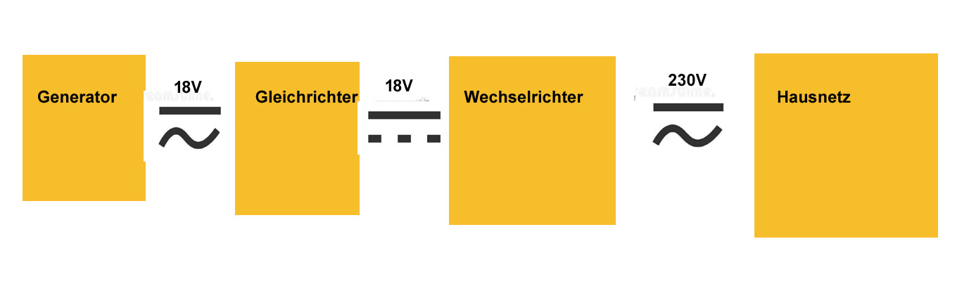

Ich meinte nicht Wechselrichter an WKA sondern erst einen Gleichrichter und dann den Gleichstrom an den Wechselrichter wie sie PVA verwenden. Grund. Wechselrichter für PVA sind wesentlich kostengünstiger.
Eigentlich kann es dem Wechselrichter egal sein ob z.B. 20V Gleichspannung aus der PVA oder der WKA kommt. Gleichstrom ist Gleichstrom.

Gepostet: 18.08.2022 - 23:02 Uhr  ·  #9
So meine ich das

schon klar , nur ist mir nicht bewusst dass Jemand nach dem Gleichtichter hier je einen PV Netzwechselrichter benutzt hat , da diese Windnetzwechselrichter sich angeblich unterscheiden

Genau das bezweifle ich. Wenn ich eine Batterie sowohl mit der PV und Laderegler oder mit Windkraftstrom und Gleichrichter + Laderegler laden kann sollte der Gleichstrom identisch sein, oder gibt es Batterien extra für Strom aus WKA? Wundern würde es mich nicht wenn man die dann teurer verkaufen kann.
Meiner Glühbirne ist es wurscht ob der Gleichstrom aus einen Windgenerator mit Gleichrichter oder direkt aus einem PV Modul kommt.

----- Nur hasst Du keine Batterie eingefügt in Dein Diagramm !! Diese wäre wohl das "glättende" Element

Wenn mit WR in ein Netz eingespeist werden soll, so tunlichst ohne zuvor ne Batterie ein zu fügen!
Es gibt nur wenige PV-WR, mir sind 2 bekannt, die geeignet sind, auch mit Wind zu arbeiten.
Da ist sogar das MPPT für PV nutzbar.
Einer ist ein kleiner mit Nennleistung um 500W. Auf den anderen komme ich gerade nicht.
Wind-WR greifen mehrheitlich immer noch auf ne ÜB-Kennlinie zurück.
Gründe, warum mit PV-WR das nicht ohne weiteres auch bei Wind geht:
1. Haben PV-WR, zumindest in der Vergangenheit, öfter ein Procedere beim MPPT gehabt, welches alle paar min die gesamte Kennlinie (schnell) durchfährt, vom Leerlauf bis zum Kurzschluss: Grund: Auffinden des globalen Maximums bei Teilabschattung.
Sonst hängt nämlich das MPPT bei einem Nebenmaximum fest.
Für Windkraft völlig ungeeignet.
2. Dass zuvor gleichgerichtet werden muss, ist klar. Wind-WR haben den Gleichrichter meist integriert.
3. Was aber ein PV-WR nicht braucht, und deshalb nachgerüstet werden muss, in einer Vorschaltbox:
Maßnahmen, die den Generator bei Überspannung kurz schließen.
Leistungsarme Überspannungsspitzen, durch kapazitive oder induktive Einstreuungen, werden auch bei PV-WR abgeleitet.
Aber eben leistungsarm.
4. Die Spannungsrange für das MPPT ist bei PV-WR manchmal recht klein, um 2 zu 1, weil nicht mehr gebraucht wird.
Bei Wind sollte es aber bis 3 zu 1 gehen.
