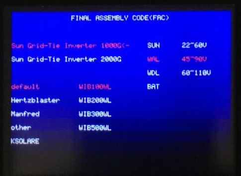

Ich stehe seit kurzem mit Christian von DerKanal auf YouTube in Kontakt. Da er fleißig mit an den Zertifikaten und neuen SUN Wechselrichter arbeitet, siehe hier: https://www.youtube.com/watch?v=W8unmjkWhNs&t=8s Hab ich ihm per Mail nach einer Adresse von SUN angebettelt bzw. nach einer möglichen Firmware für die 2000er mit Spannungsbereich 23-75V oder 23-90V gefragt. Er ist noch nicht ganz einsichtig, wofür wir das brauchen, er meint was von untenrum ist der 2000er nicht effizient genug... Ich bin noch dran, aber jedenfalls meinte er wir sollen im Setupmenü mal Manfred oder Herzblaster probieren. Siehe Bild, das seien Wohl extra Windfirmwaren...
Schon jemand damit Erfahrung gemacht oder kann was genaueres dazu sagen?

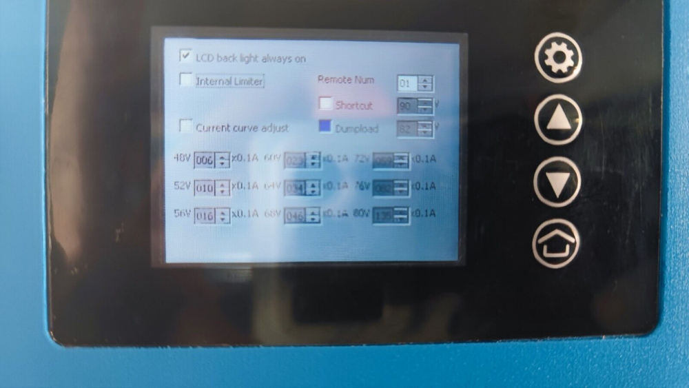

Soeben hat er mir noch mal geschrieben, den 2000er SUN auf 23-60V umzustellen würde untenrum die Hardware überlasten, da zu viele Amperes dann fließen.
Das halte ich aber für einen Denkfehler von ihm, den 1. stellt keiner bei 23V dann 2000W ein und 2. gehen im Setting max 25,5A und der letzte Punkte der Kennlinie im Bereich 23-60V sind 52V, also max 1300W möglich. Wohingegen im Bereich 45-90V der erste Punkte der Kennlinie 48V sind, dort max 25,5A würde auch schon über 1200W bedeuten.
Egal wie, egal welches Setting, im SUN gehen doch max 25,5A pro Setupunkt. Und Ampere sind Ampere, egal welche Spannung. Das sollte also passen. Und viele haben den 2000er SUN ja auch schon ohne Probleme umgestellt.
Jetzt wollen wir nur noch ein Setting mit Range 23-90V. Dann sollten glaube ich noch viele mehr Windräder abgedeckt sein. Und der SUN wird die Budgetlösung schlecht hin.

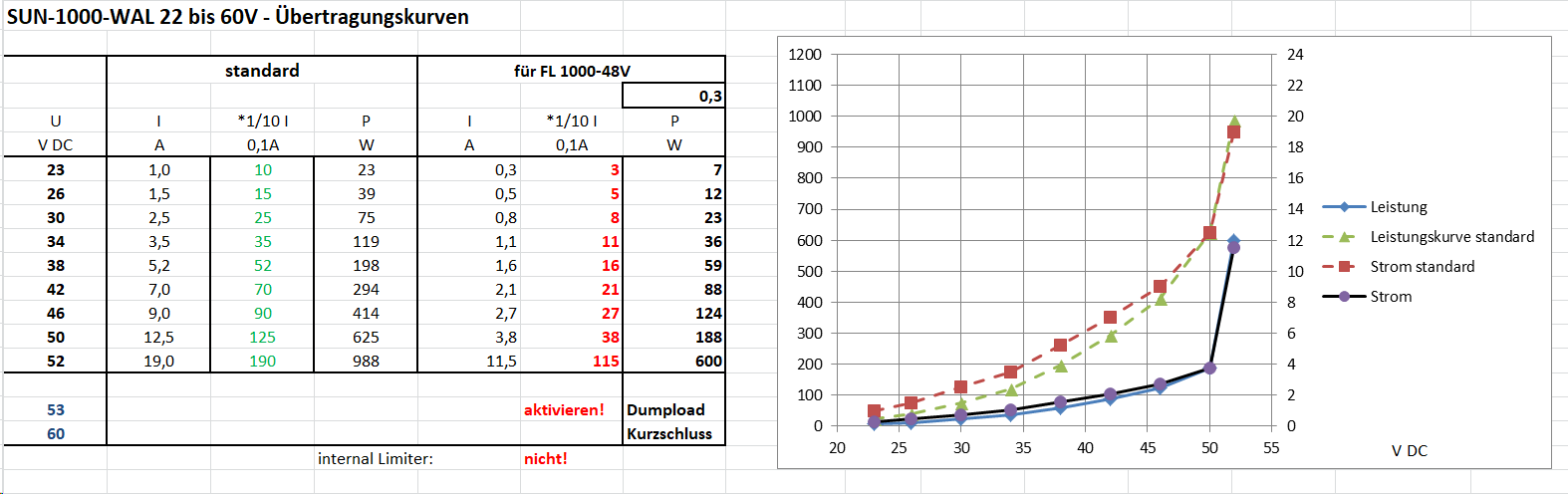

Hallo ich habe auch den SUN-2000G-WAL mit einer Helix und einem 2000W Generator Typ BY-FSW2000. Hier meine Einstellungen, welche ich nicht angepasst habe und so ausgeliefert wurde. Bei mir geht es erst ab ca. 42V los mit einspeisen, Keine Ahnung warum nicht schon eher. Dumpload ist auch deaktiviert, er hängt aber bei mir direkt am Hausnetzt. Hab den Verkäufer mal angeschrieben.
Beiträge: 4573
Re: SUN-2000G-WAL - Hilfe beim Setup mit iSTAbreeze i-1500 48V Version
Gepostet: 28.10.2024 - 11:23 Uhr  ·  #76
Da bist auch Du einer Täuschung aufgesessen, denn dieses "Produkt" leistet nicht mal 200W, s. Anhang.
Abmessungen stehen in einer anderen Offerte, aber es dürfte das selbe Windrad sein. Hier verkürzt mit FS-2000 betitelt.
Ich nenne das den alltäglichen Internetbetrug, vornehmlich aus China.
Und um den 2000W zu entsprechen dann auch noch den falschen Generator, mit 2000W.
Aber zumindest den kann man umparametrieren, auf die Version 1000W 22 bis 65 V, s. einige Beiträge zuvor.
Wenn gewünscht versuche ich mich an einer passenden Übertragungskennlinie.
Über zuviel Strom brauchst Du Dir keine Sorgen zu machen, bei lediglich 1/10 Leistung.
Der Savonius hat bei Überlastung keinen Strömungsabriss, durch den das Drehmoment dann zusammen bricht.
So dass die nicht aktivierte DumpLoad auf den ersten Blick korrekt erscheint.
Allerdings hast Du nur 1/10 der Nennlast, so dass Du ihn aktivieren solltest. Sonst nämlich würde die Spannung bei Sturm hoch laufen können.
Wenn der WR vom Netz getrennt ist, ist die DumpLoad eh aktiviert. Muss natürlich auch angeschlossen sein!

ja hier das Angebot Klick
allerdings habe ich nicht so viel bezahlt...
...na super. Ja wäre schön die Kurve zu bekommen. Den SUN stelle ich dann mal auf 1000W und 22-65V um. Dumpload ist angeschlossen. Danke

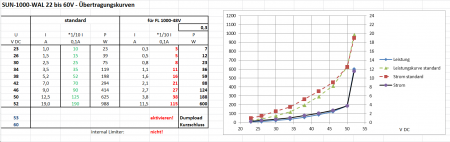

Beiträge: 4573
Gepostet: 28.10.2024 - 12:01 Uhr  ·  #78
Dann versuch es mal mit der vom Flyt FL 1000-48V. s. Anhang.

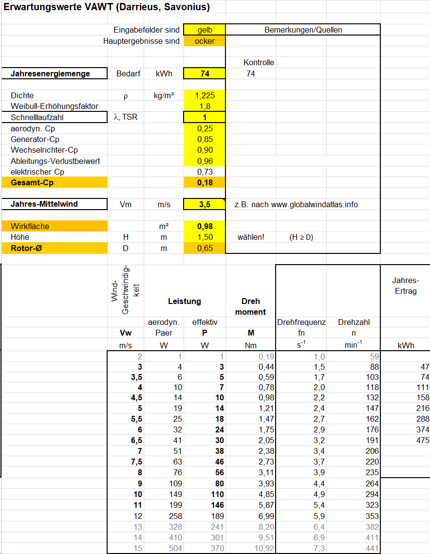

Ist ein kleiner Darrieus mit auch nur um 1 m² Wirkfläche. (Nebenbei gesagt, nur Kunst im Garten.)
Habe einfach die Werte der Standardkurve mit 0,3 multipliziert, um bei 50V etwa auf das Erwartbare bei 12 m/s zu kommen.
Mehr ist nicht drin, da es ja keine Kennlinie vom Windrad gibt. Ob die Generatorspannungen dann leidlich passen? Glückssache.
Die Leistungsüberhöhung am Ende ist, um duch Überlastung des Rotors Strömungsabriss zu erzwingen.
Wenn Du das "Produkt" nicht mehr zurück geben kannst oder willst, dann schreibe denen wenigstens ne vernichtende Kritik!
Bzw. versuche die zu ändern, wenn schon zu gut ausgefallen!
Dateiname: FL 1000-48V.png
Dateigröße: 68.37 KB
Heruntergeladen: 623

okay dann versuche ich es heute nachmittag mal.
Macht es Sinn eine angepasste Firmware zu installieren und wenn ja wo bekomme ich diese her?
Danke
Beiträge: 4573
Gepostet: 28.10.2024 - 15:14 Uhr  ·  #80
Keine Ahnung. Außerdem, hat der WR dafür irgendwo ne Schnittstelle?
Eine Bemerkung noch:
Normalerweise verstehen die Chinesen die Nennspannung bei Nennleistung und Nenn-Windgeschw..
Sollte es sich aber um ursprüngliches Europäisches Verständnis handeln, dass z.B. Angabe 48V heißt
bei Einspeisungsbeginn, mit Zuordnung ca. 3 m/s,
dann müsstest Du auf der Basis Spannungshub 48 bis 80V DC arbeiten, also Nennleistung 2000W beim WR,
und dort die Kurve modifizieren.
Denke aber, dass die Chinesen hier keine Ausnahme gemacht haben.
Sollte bei der V. 22 bis 60V die Spannung sehr oft in Richtung 50V DC gehen, dann sollte der Multiplikator, hier 0,3
z.B. auf 0,4 gesetzt werden.
Im Anhang mal noch das EXCEL-Sheet, falls Du damit umgehen kannst.
Der Vollständigkeit halber sei erwähnt:
Multiplikator auch leicht über 1 ist zulässig, denn bei diesem WR kann man bei 52V bis 1200W eintragen.
Dateiname: Modifikation Üb-Kurv … 60V.xlsx
Dateigröße: 19.94 KB
Heruntergeladen: 210
