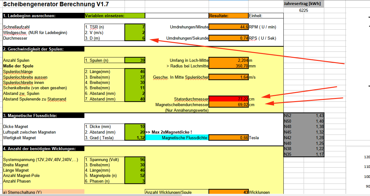

Das Berechnungstool ist nicht schlecht aber die Stärke der Magnete wird nicht berücksichtigt. Gibt ja alle möglichen Magnete.

Was ist eigentlich mit Durchmesser gemeint? Durchmesser eines Horizontalrotors oder Durchmesser Generator? Wie ist es mit einem Vertikalrotor? Da kann der Scheibengenerator die Größe des Rotors haben.
Wenn ich versuche Werte für einen 50cm großen Generator zu berechnen bekomme ich ständig Minuswerte. Die Größe des Generators kann man auch nicht ändern.

Wenn ein Generator berechnet wird ist der Durchmesser nartürlich der des Generators.
Der ergibt sich auch aus der Breite und der Anzahl der Magnete.
Die Dicke der Magnete sollte etwa 50 % vom Luftspallt sein.
Bei 20 mm Luftspallt also zwei mal 10 mm !

Hmm, die Generatordurchmesser werden aber weiter unten Rechts mit anderen Maßen angegeben.
Siehe Pfeile. Oben steht 6m und bei Magnetscheibendurchmesser 69cm

Beiträge: 3712
Re: Scheibengenerator; Anordnung Magnete
Gepostet: 03.09.2022 - 20:56 Uhr  ·  #12
Minuswerte sehe ich erst mal nicht.
Am Besten immer EXEL-Tabelle anhängen!
D im Feld C7: Rotor-D! Von einem Normalwindrad. Für HAWT müssten Gleichungen umgestelt werden, oder Tricks angewendet, wie Ersatz-D bestimmt. Hab, glaube ich, so ne Version.
Wirst Du die Komponenten nur nicht bezahlen wollen. ;-)
Aber klar doch!
Feld D 23.
Tool ist auf rechteckige Magneten getrimmt. An trapezförmige, die ideal wären, kommt der Normalbürger ja nicht ran. Zumindest nicht für vertretbares Geld.
