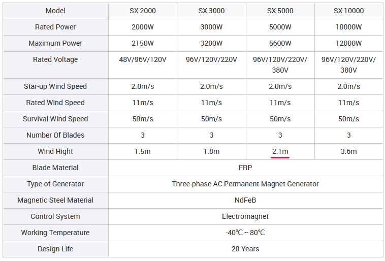

Ist die selbe Firma, der auch ein anderer Nutzer aufgesessen ist. Sowohl der chinesischen Deklaration der Nennspannung, als auch der betrügerisch angegebenen zu hohen Leistung. Seit dem nur Ärger, seitenlang. Forum/cf3/topic.php?p=60574#real60574

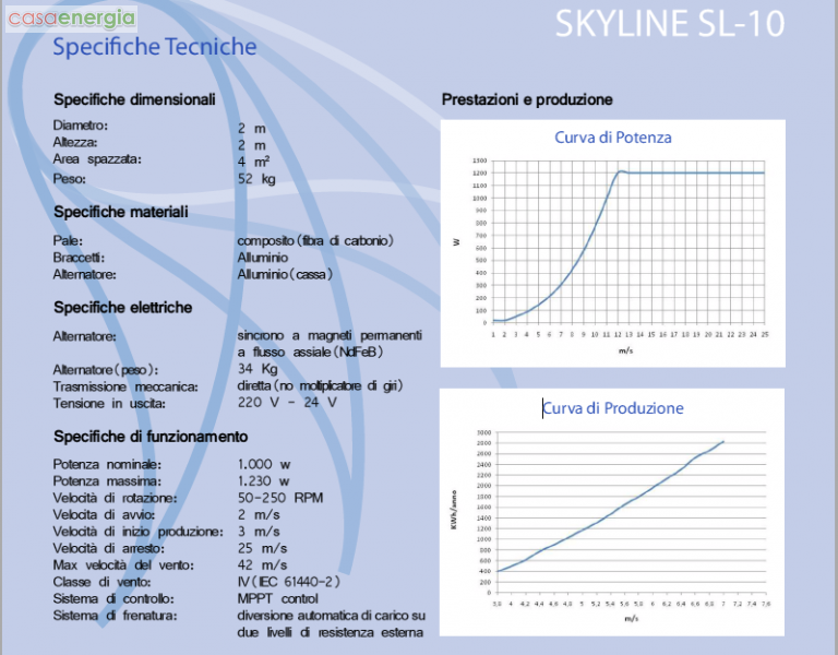

Im Anhang ein Datenblatt von einem Darrieus, den es nicht mehr gibt, der aber gelaufen ist, und die Daten wesentlich weniger geschwindelt.
Und nun vergleiche man einfach mal, was die aus etwa gleicher Wirkfläche raus holen wollen, 2. Anhang.
Blatthöhe fast gleich. Lauf-D nicht mal angegeben, aber ähnlich Höhe. Lässt sich den Fotos entnehmen.
Über Alibaba ist der Import auch schwieriger. Besser über Aliexpress. Ist für Endkunden gemacht.
Aber in diesem Fall: Lass es! Oder bemüh den Staatsanwalt!

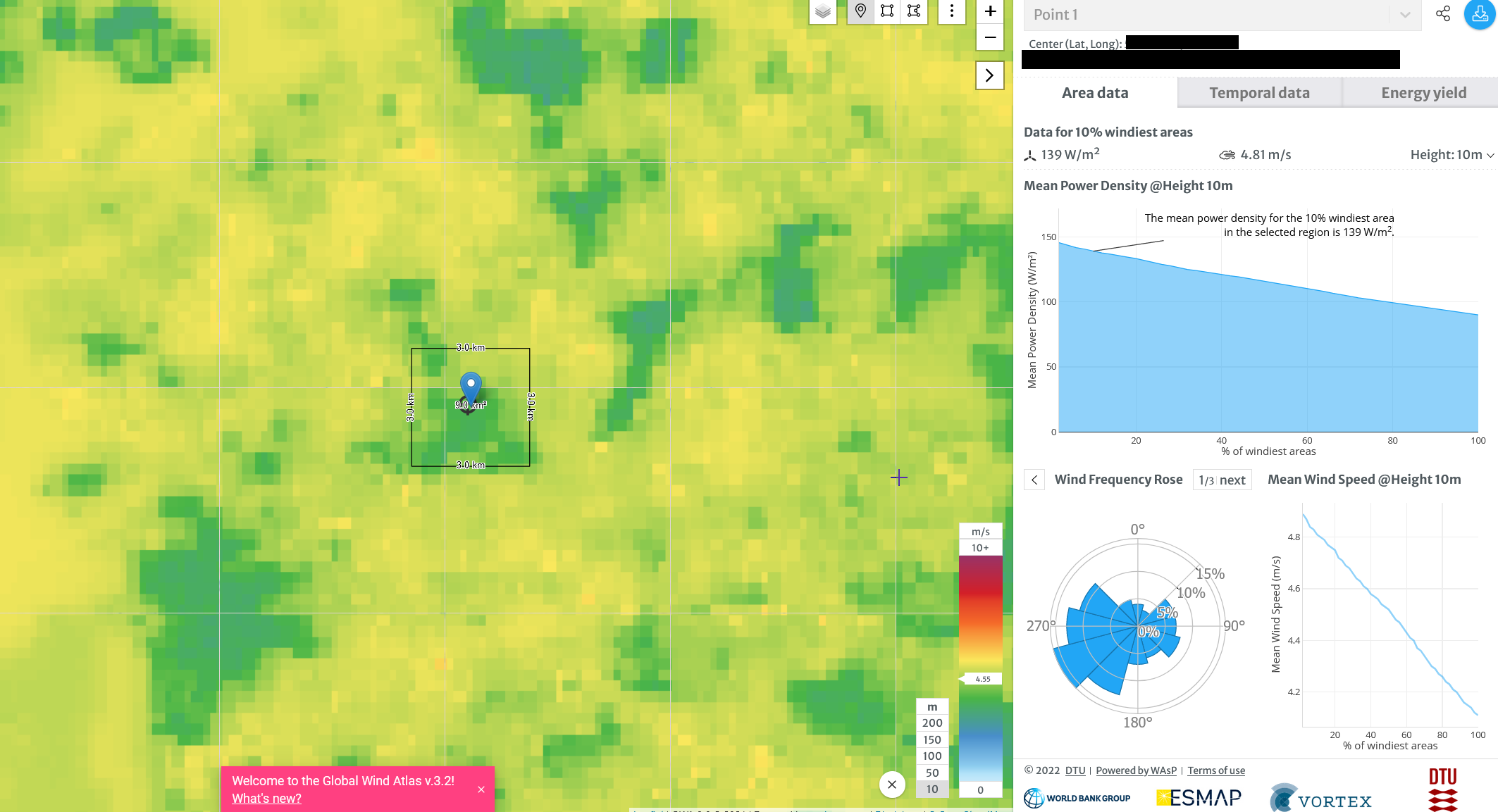

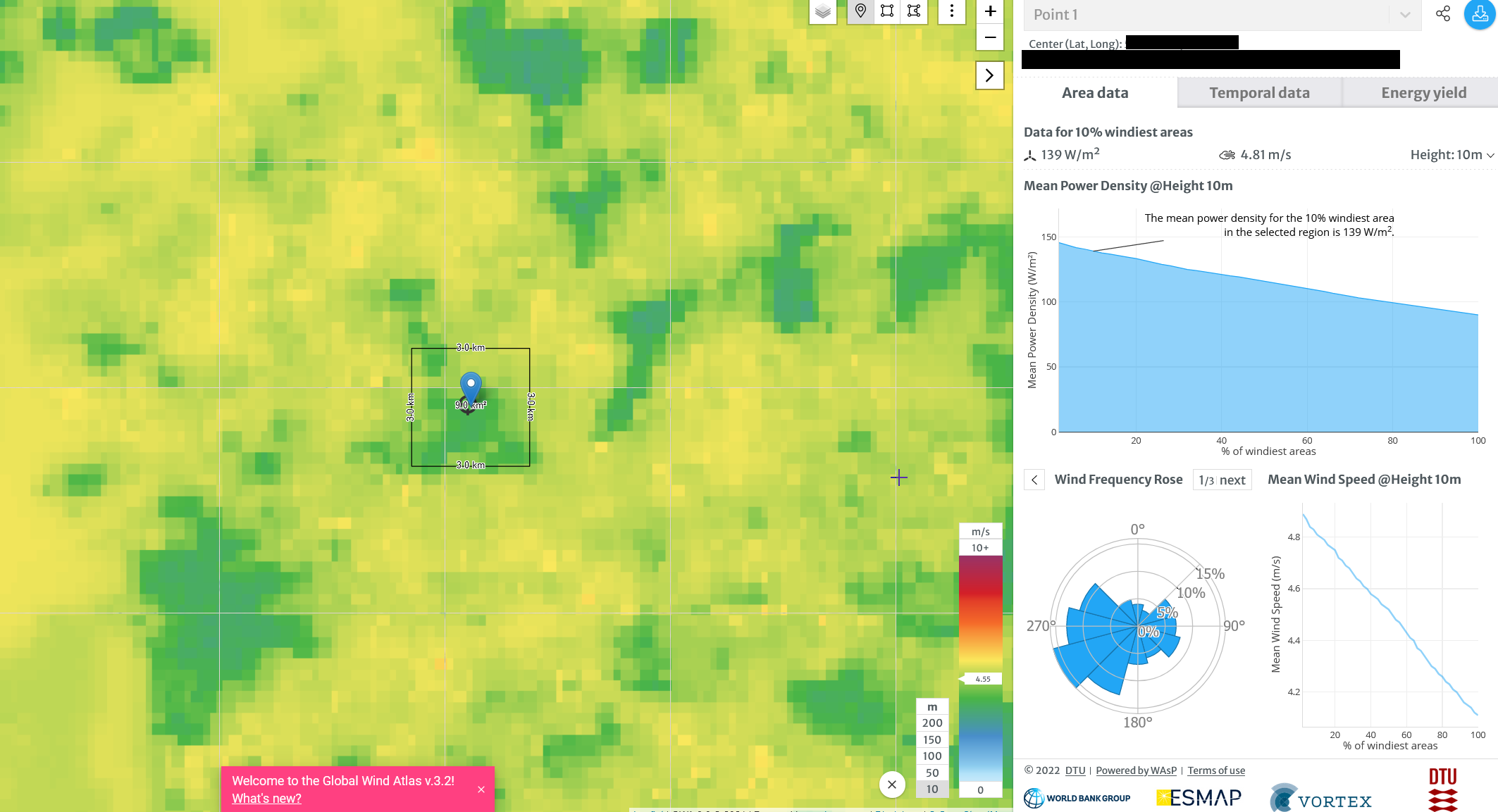

Anbei meine Winddaten.
Generator werde ich mir jetzt zulegen und Turbine "selber bauen". <300€ und <300W.
